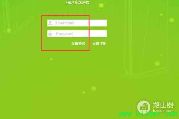

2、在该路由器的登录界面中输入路由器背面标记的用户名或密码点击登录。

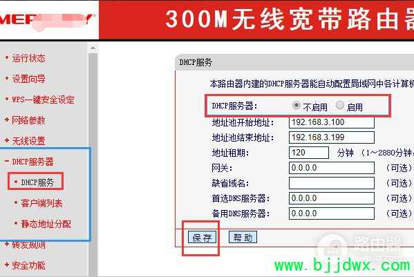

3、登录进入到路由器的后台以后,点击导航栏的DHCP服务,在出现的页面中勾选不启用按钮并点击页面下方的保存按钮。

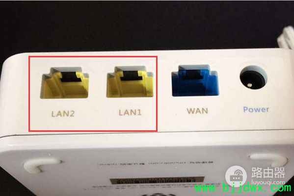

①、首先要空出wan口,所有的接线都接在lan口上。
②、关闭路由b的dhcp服务。
