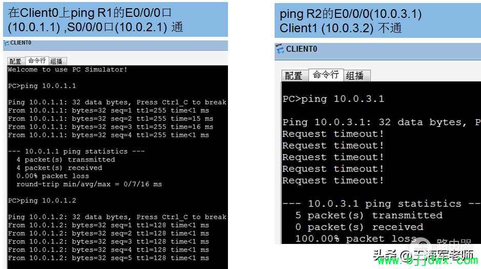

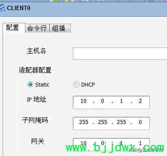

设置主机IP和网关
主机的网关是其所连接的路由器端口的IP,如client0 连接路由器R1的E0/0/0端口(10.0.1.1),因此client0的网关是10.0.1.1,设置如下

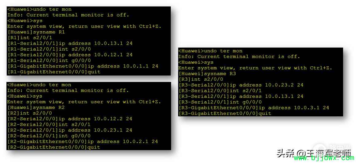

路由器基础配置与IP编址
R1、R2、R3路由器基础配置与IP编址

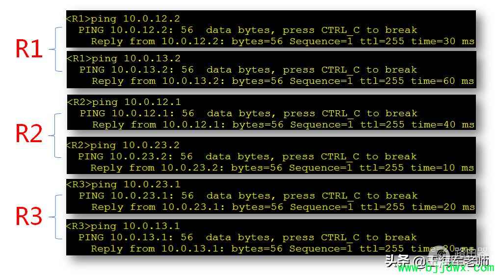

测试直连连通性
分别在R1、R2、R3路由器上ping对端路由直连接口

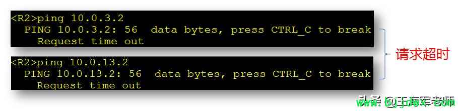

测试非直连网络的连通性
测试R2到目的网络10.0.13.0/24、10.0.3.0/24的连通性
此时R2如果要与网络10.0.3.0网段通讯,则需要R2上有去往该网段的路由信息,并且R3上也需要有回到R2接口IP网段的路由信息。
以上测试结果显示R2无法与地址10.0.3.2和10.0.13.2地址通讯。

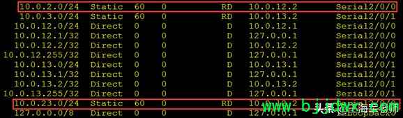

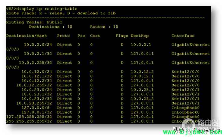

查看路由表
发现R2的路由表里面没有去往10.0.1.0 、10.0.3.0、10.0.13.0等网络的路由信息
同理,你也可以发现在R1的路由表里面没有去往10.0.3.0、10.0.23.0、10.0.2.0等网络的路由信息
同理,你也可以发现在R3的路由表里面没有去往10.0.1.0、10.0.12.0、10.0.2.0等网络的路由信息
需要添加到这些网络的路由项目。

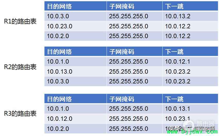

规划路由
在路由上规划路由

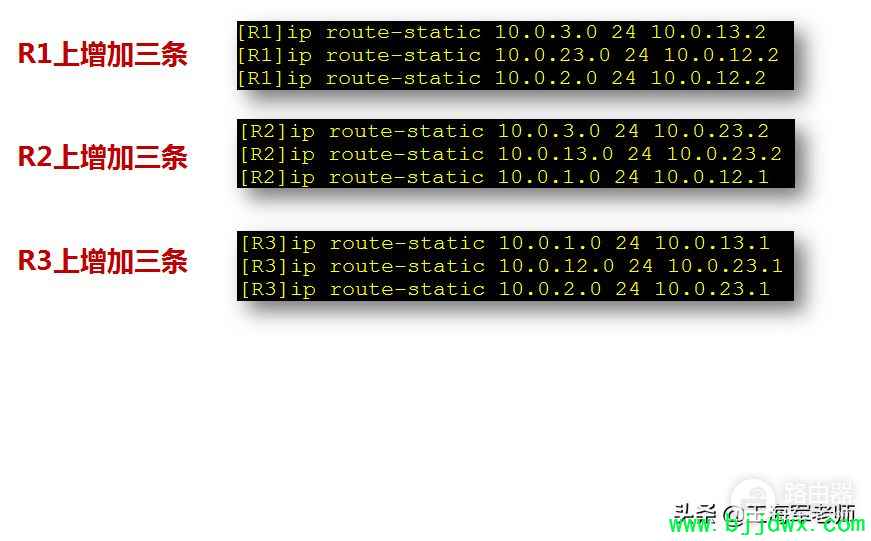

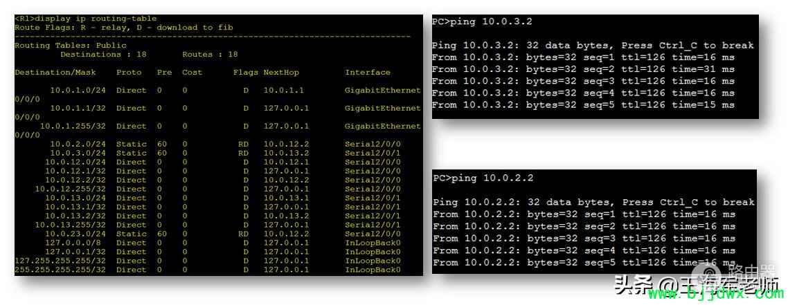

根据规划在R1 R2 R3上各配置3条静态路由 [
查看路由表并测试连通性
使用display ip routing-table查看路由表,在任意主机、路由器上互相ping都可以通过

观察R1的路由表
发现到达10.0.2.0和10.0.23.0这两个目的网络的路由具有相同的下一跳10.0.12.2
可以合并为一条缺省路由

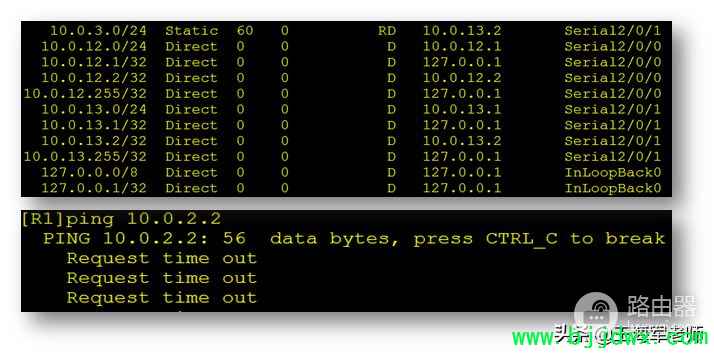

首先需要把这两条路由删掉
[R1]undo ip route-static 10.0.2.0 24 10.0.12.2
[R1]undo ip route-static 10.0.23.0 24 10.0.12.2
使用默认(缺省)路由
查看路由表发现已经没有了这两条,此时已经ping不通这些地址了

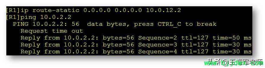

配置完成后再次测试
增加上默认路由后重新可以通了
