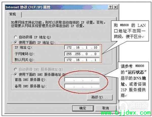

1.将MW108LAN口IP地址改为:172.16.1.1(注意:此地址可以更改为和原地址段不同的任意内网地址),保存提示重启路由器。
2.电脑的IP地址修改为172.16.1.X(X取自然数范围2~254),如下图所示:
再次通过http://172.16.1.1地址进入MW108的管理界面对WAN口进行配置,这种连接方式下需要在MW108的配置界面中的WAN口设置中配置静态IP,参数如下:IP地址:192.168.1.X(X取自然数范围2~254)子网掩码:255.255.255.0默认网关:192.168.1.1
