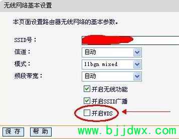

二、如何关闭无线路由器的WDS功能
本站家电维修网https://www.bjjdwx.com/是以家电维修技术交流为中心的技术论坛:进入路由器设置界面。
如何进入路由器的设置界面。
第二步:选择左边菜单“无线设置”----“基本设置”。
如下图:
第三步:不要选中“开启WDS”。
如下图
目前大部分的无线路由器都是支持无线桥接WDS功能,无线桥接的作用是可以拓展无线信号的覆盖范围,但是现实生活中,很多时间,这个功能我们都用不上,所以关闭路由器的无线桥接(WDS)功能是非常好的方式,以上wds关闭方式是以FAST为例(其它路由器的设置方法也大同小异)。
