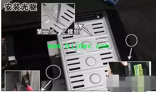

安装硬盘、光驱
将硬盘从机箱内部放在固定架上放好,拧紧螺丝。
台式电脑图-8
安装硬盘
安装光驱时需要将机箱前面板的挡板扣下来,然后把光驱推放进去,放好位置固定好螺丝。
台式电脑图-9
安装光驱
固定光驱和硬盘的时候许多人会将背部的螺丝忘记上,如下图所示,将机箱另外一侧的挡板打开,将另外一面的螺丝上紧才能更好的平衡光驱和硬盘。

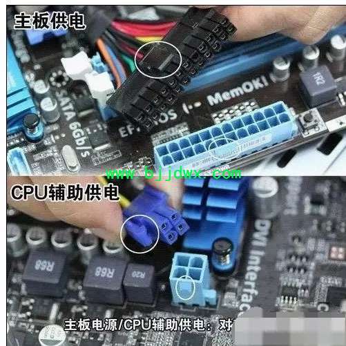

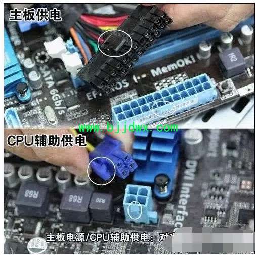

首先开始接主板电源接口,现在的主板的电源插座上都有防错标识,插错是插不进去的。主板供电接口分两部分:20/24PIN供电接口和4/8PIN电源接口,20/24PIN供电接口一般在主板的外侧,对准插好; 辅助的4/8PIN电源接口在主板的处理器插槽附近,也是对准插好。
组装电脑图-10
