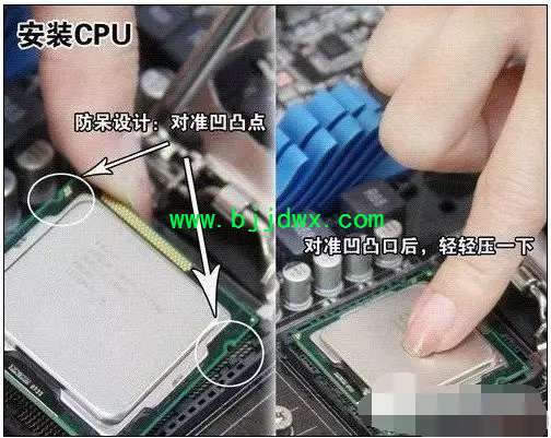

首先拆开主板和微处理器芯片的包装。芯片上有一个带标记的角,主板的芯片插口上也有一个带标记的角,这两个角必须对齐。对齐后,将微处理器放入插口中。
装机图-1

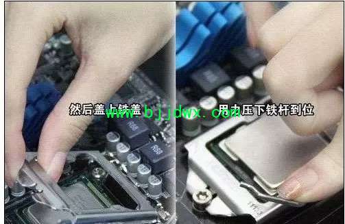

您不必施加任何压力,因为假如正确对齐,微处理器将正确入位。之后,用杠杆臂将其压紧。

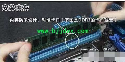

安装内存条RAM,查找主板上标着“1”的槽,然后将RAM模块牢牢压入。压入时需要的力气可能会超乎您的想像。此模块的两边还应该各有一个能够将RAM锁住的旋转臂。
内存条的金手指上有一个缺口,这个缺口就是安装标识符,相应的主板内存插槽里有一个凸起,将这个缺口对准凸起按入内存条,一般按紧后两端的卡扣会自动扣好,假如没有自动扣好手动将它们扣好即可。假如安装双通道内存,一定要将两根内存条安装在同一颜色的卡槽中。
