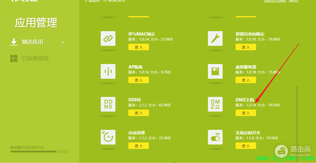

那么家用路由器如何开启DMZ主机服务呢?非常简单,首先我们需要登录到路由器管理后台,点击应用管理,进入DMZ主机功能页。

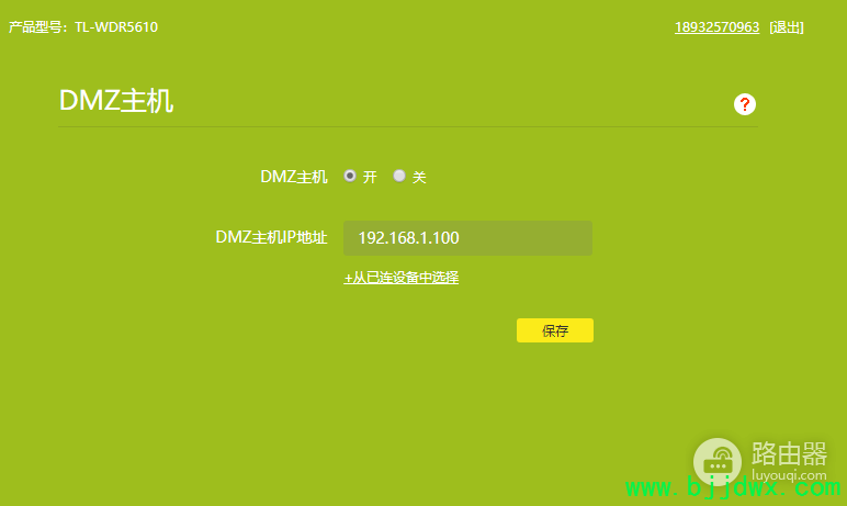

选择开启,从已连接的设备中选择需要开通DMZ主机功能的设备IP地址,点击保存,这样就设置好了。但是外网访问该主机的话需要通过路由器wan口地址访问,主机页需要设置好ftp或者web等服务,关闭本机防火墙。
