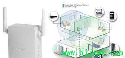

一、合理摆放无线路由器的位置
由于无线信号在穿越障碍物后,尤其是在穿越金属后,信号会大幅衰减。而在家庭的房子里,有很多钢筋混凝土墙,所以在摆放无线路由器的时候,应该使信号尽量少穿越墙壁。

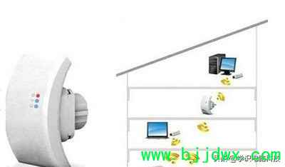

以下图所示的家庭结构为例,一般很少会在厨房或餐厅里上网,而书房和卧室是平时经常上网的地方,所以在选择无线路由器的摆放位置的时候,可以选择离厨房和餐厅远一些地方,而尽量靠近书房和卧室。
如图所示,书房外墙处是摆放无线路由器的理想位置,这样摆放能够使客厅,书房,主卧,次卧都有一个比较好无线信号。当然,不同家庭结构都不一样,大家应该视具体情况而定。一般来说,无线网卡的客户端都具备信号强度的检测能力,大家拿笔记本在房间各处查看信号强度,从而选择一个最佳的摆放点。另外也可以安装Network Stumbler软件来检测信号的强度。

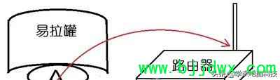

三、扩展天线增强信号
由于天线增益的大小直接影响到信号的发射强度和接收能力,而市场上有些路由器的天线采用的是可拆卸设计,所以给无线路由器更换一个高增益的天线是增强信号最直接的方法。增益天线市场上有很多,价格也便宜。不过一点值得注意的是,在购买的时候应该询问清楚是否是全向天线,否则使用定向天线只能向一个方向传输无线信号。
另外也可以对无线网卡的天线进行扩展,不过无线网卡的天线一般不可拆卸,更换起来也比较麻烦。其实生活中的很多小物品,都可以起到增强无线网络信号的作用。网络上也有很多DIY无线网络增益天线的方法,如使用奶粉罐,蚊香盘,漏勺等,有兴趣的网友不妨一试。
如何增强无线网络信号?文中提到的这些技巧,能够在一定程度上改善信号强度,不过,路由器本身的实际发射功率才是最关键的。当然完全不必担心购买无线路由器后在家里不好用。现在家用的主流无线路由器其标准速率为达到300Mbps以上,而我们家中的宽带接入如果是ADSL或 光纤一般为12M-200M,而小区宽带其共享带宽一般为100M,即使是信号强度未能达到100%,其传输速率也能够满足一般家庭用户的上网需求了。
