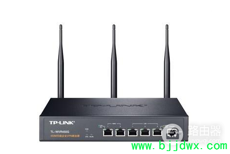

    实现两个无线路由器之间的连接,最稳定的方式是使用网线连接;在满足条件的情况下,可以考虑电力猫方式;如果使用无线中继方式,可以考虑使用mesh路由器组网,稳定性有很大程度的提高。
两个无线路由器之间的连接方法:
电力猫连接方式
如果两个路由器之间没有网线可以连接,可以考虑使用电力线连接,使用电力线传输网络信号,需要满足以下几个条件:不能跨越电表、最好不要过空开、路由器之间的家用电器不要太多,电力猫尽量插在墙插上。
网线连接方式
家庭主路由器连接光猫的宽带上网端口,如果光猫是路由模式,那么主路由器的WAN端口自动获取IP地址;如果光猫是桥接模式,那么主路由器的WAN端口PPPOE拨号获取IP地址。

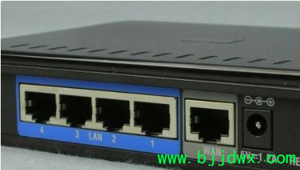

WAN端口连接LAN端口
副路由器作为主路由器的二级路由器使用,副路由器的WAN端口连接主路由器的LAN端口;只要保证主、副路由器和光猫的管理IP地址不冲突,不在同一个网段即可,否则容易造成IP地址冲突,无法使用网络。
根据家庭环境选用合适的方式。网线连接最稳定;电力猫线连接有缺陷,需要注意家用电器的干扰;无线桥接存在无线干扰的情况。
