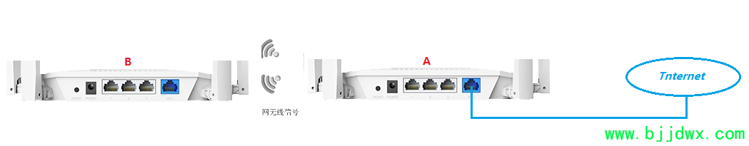

注:以下举例中,路由器A为主路由器 ,wan口连接宽带线;路由器B为副路由器 ,将与路由器A建立连接。方法一:有线中继
连接方式:路由器A的lan口(任一lan口)通过网线连接路由器B的lan/wan口(建议连接wan口)

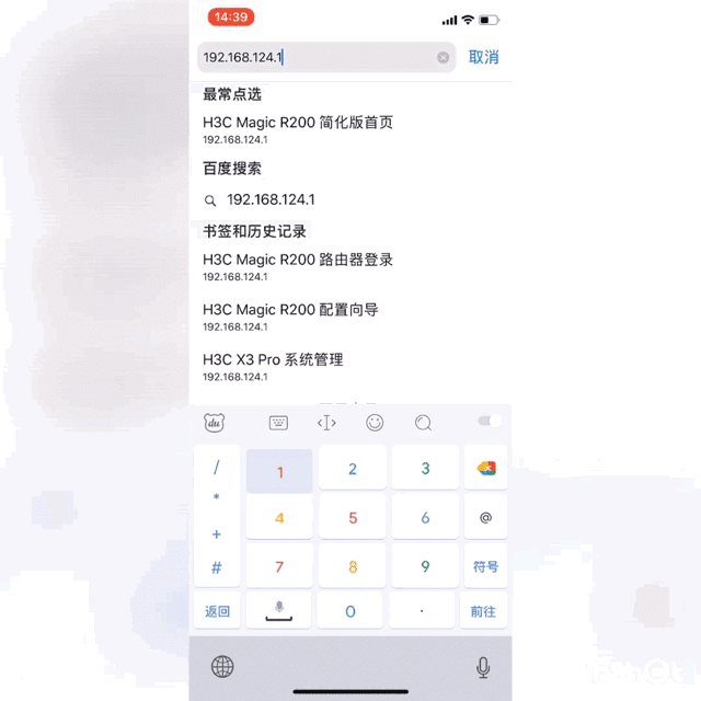

配置方法:登录路由器B的配置界面,上网方式选择通过有线进行中继(AP),点击一键中继。系统会提示中继成功,新的管理地址为×.×.×.×,此时,设置已完成,需要记录一下新的管理地址,方便以后登录路由器B的管理界面。

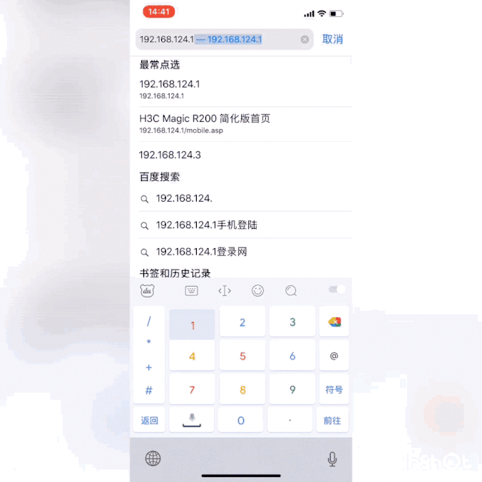

配置方法:登录路由器B的配置界面,上网方式选择自动方式(DHCP),保存后需要重新登录路由器B的配置界面,找到专业版→接口设置→lan设置,更改lan口地址,避免与路由器A的网段冲突,更改后保存即可完成配置。(Magic路由器默认都是124网段的,需要将路由器B改成非124网段即可)。

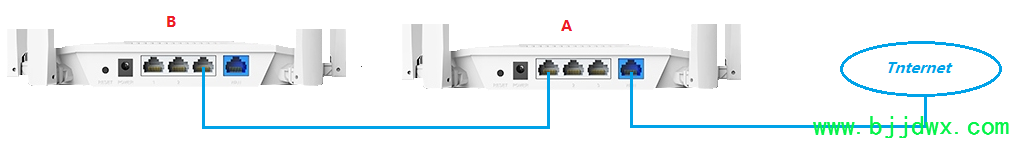

连接方式:路由器A的lan口(任一lan口)通过网线连接路由器B的lan口(任一lan口)。
配置方法:登录路由器B的配置界面,找到专业版→接口设置→DHCP设置,将启用DHCP服务器关闭,保存即可。要注意的是,此方法最好先将路由器B设置好后再连接lan口网线。
