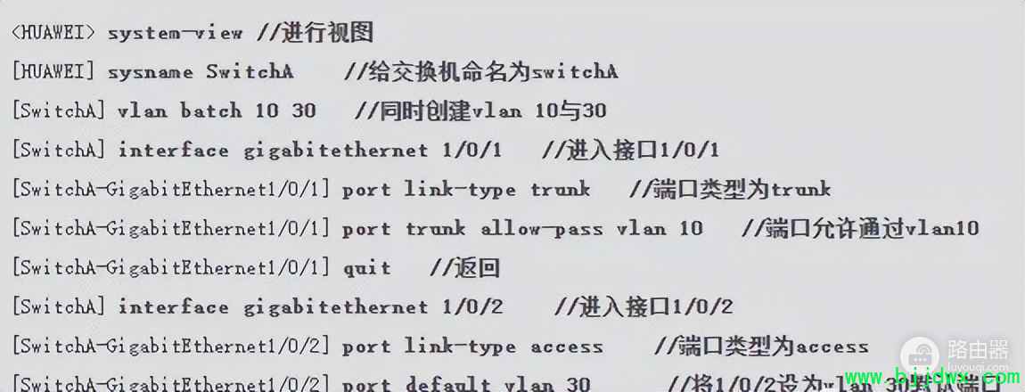

1)配置各接口所属VLAN
# 配置交换机SwitchA。
上面有注释,下面的SwitchB、SwitchB配置的意思与SwitchA一样,只是换了端口与vlan。

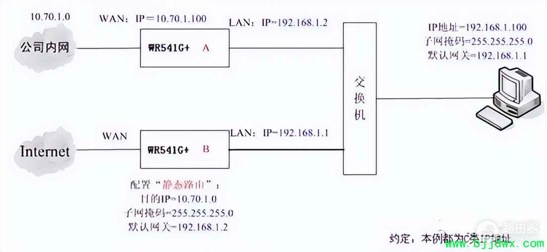

1、项目情况:
在一个公司网络中,需要不仅可以通过无线路由器B连接外网,还可以通过无线路由器A来连接公司内网服务器。在不修改本地连接的IP地址及网关情况下,公司电脑需要能够同时访问外网和内网服务器。配置实例如下图:
在无线路由器中的详细配置过程如下:

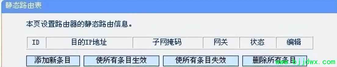

步骤1:
进入内网的路由器B管理界面,点击“路由功能”菜单,选择“静态路由表”,如下图:

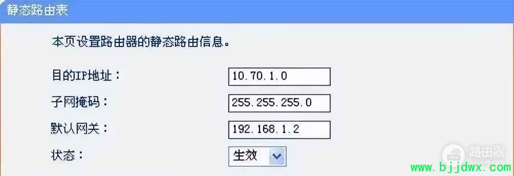

步骤2:
点击“添加新条目”按钮,在静态路由表中填写相应的参数。

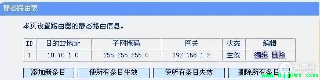

步骤3:
点击“保存”按钮后,在静态路由表中可以查看已有配置。
步骤4:
在PC上访问内网服务器,检测静态路由条目是否生效。如果能访问,则说明静态路由配置成功。
