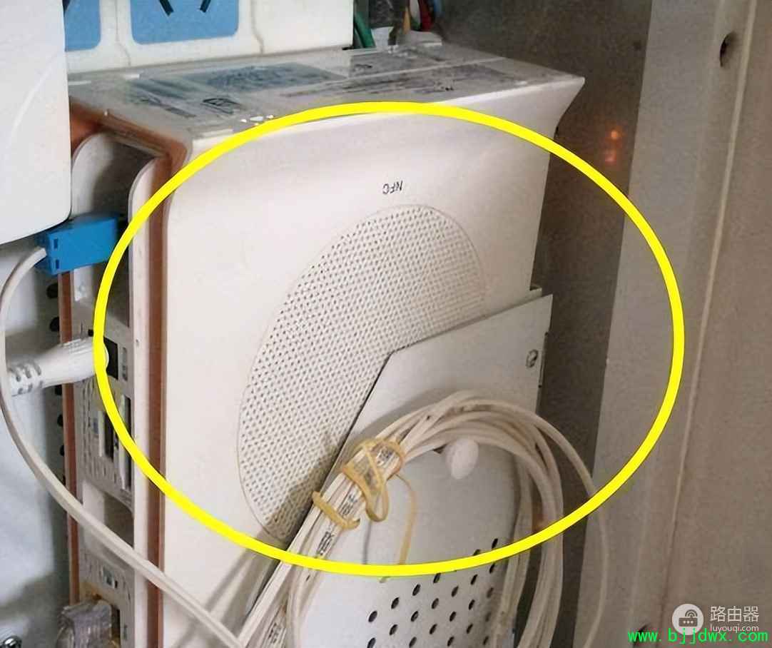

1、将电路板直接黏在弱电箱上,做好绝缘措施,再用延长线将路由器的天线给引出来,可以节省不少空间。

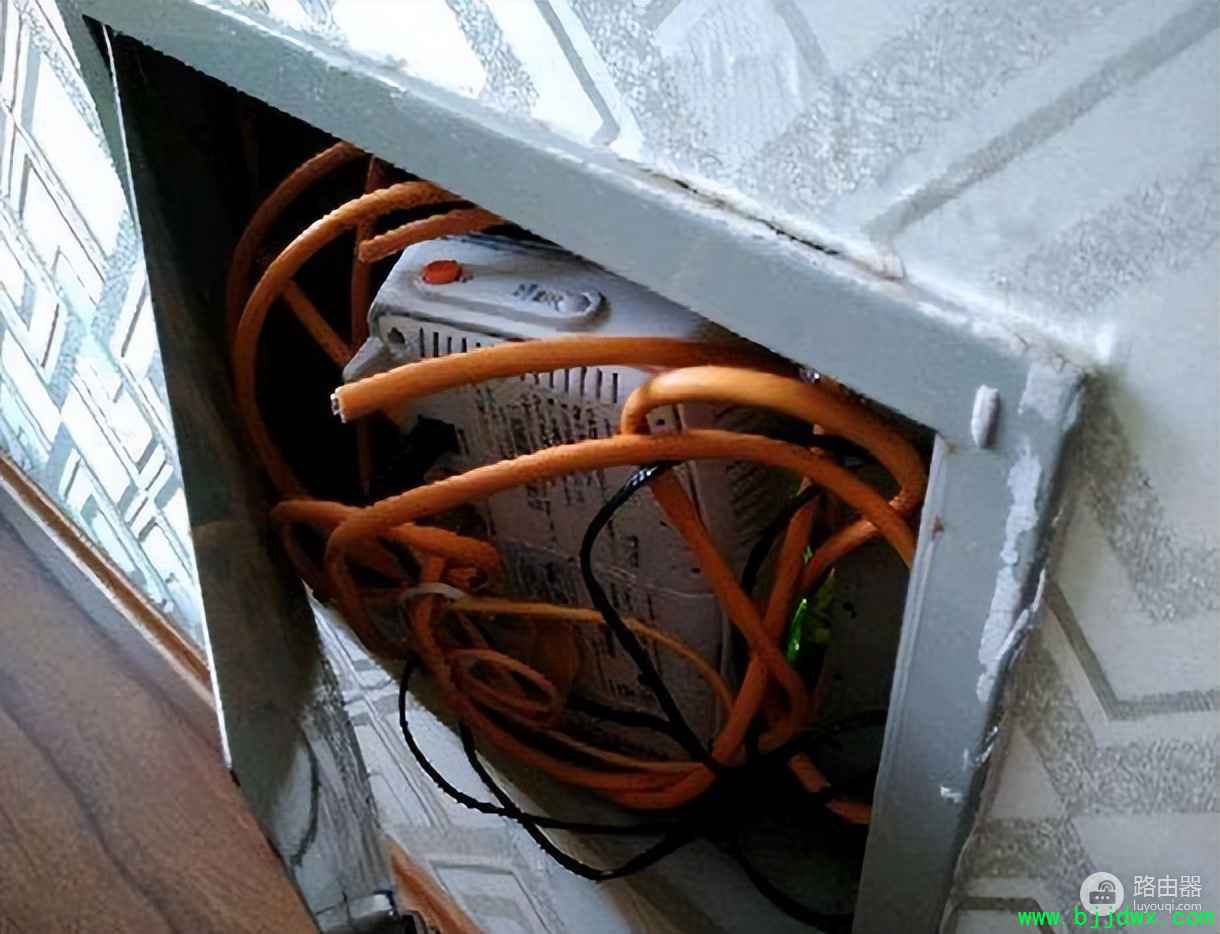

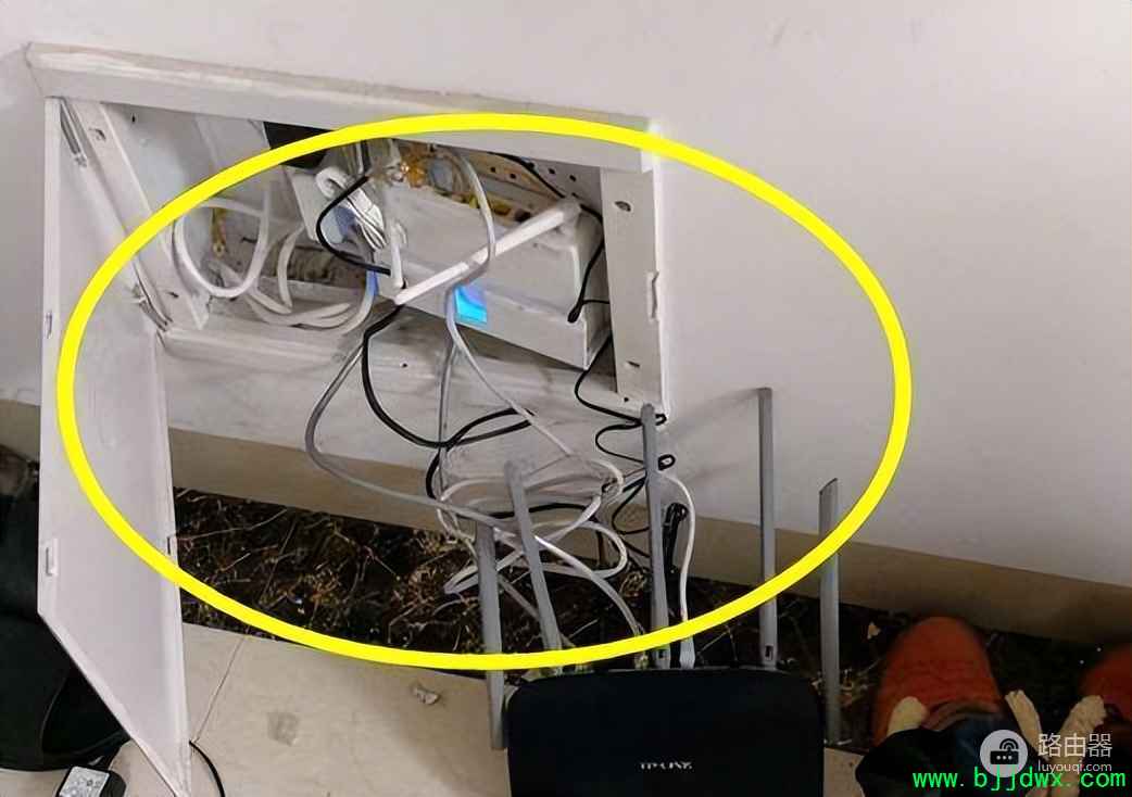

2、先将弱电箱门去掉,然后将支架挂在弱电箱与墙之间的缝隙,很是简单。

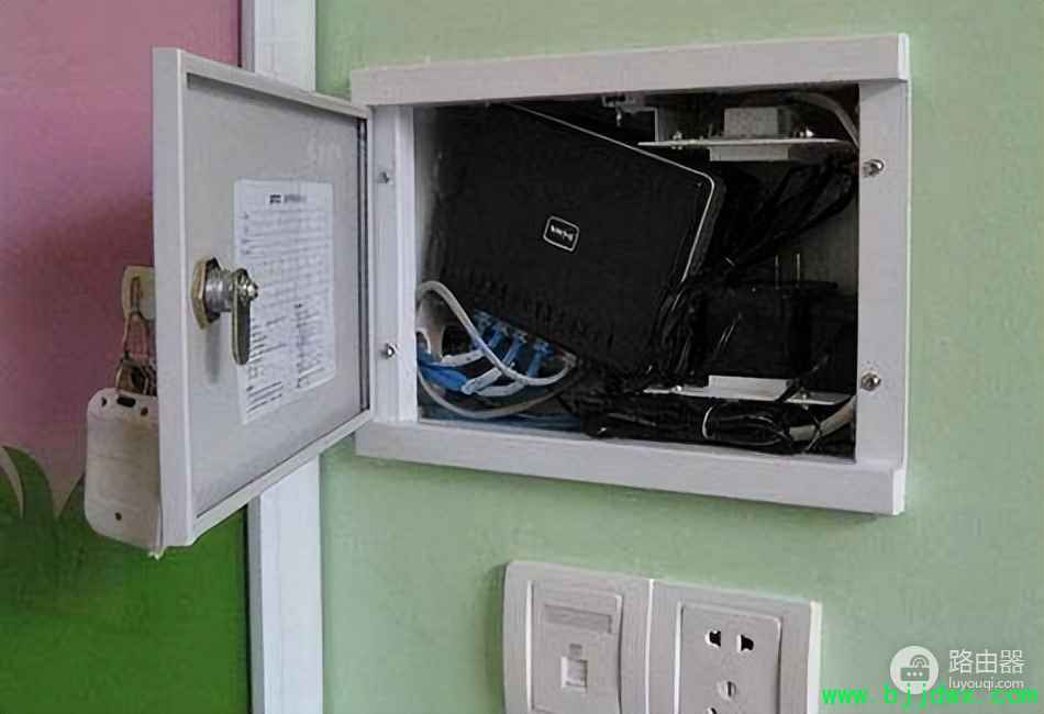

3、拆掉旧的,换个大点的弱电箱。这种办法虽然比较麻烦,但属于一劳永逸,路由器、交换机、光猫都可以收纳得下,空间看起来也更整洁。
