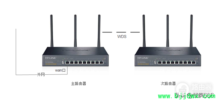

WDS无线连接
这种通过次路由的无线来连接主路由的无线的方式称之为WDS。可以理解为无线方式的次路由器wan口连接到主路由的lan口。
主路由配置:wan口配置拨号或者静态ip连接到外网,正常开启DHCP和打开无线设置;
次路由配置:在无线网络基本配置中开启WDS,填入主路由的SSID号,可以扫描获取,填入主路由设置的加密方式,密钥等。正常开启DHCP和打开无线设置,次路由SSID不要跟主路由相同。次路由lan口地址不与wan口地址同网段。
这种方法次路由后面依然可以接无线路由器进行wds传递,是无线扩展的一种方法。
WDS设置
注意:为保持网络稳定,需要将主路由和次路由的无线信道保持一致,最好手动指定;其次,主路由不需要开启WDS。主路由器下的Lan口连接次路由器的Lan口

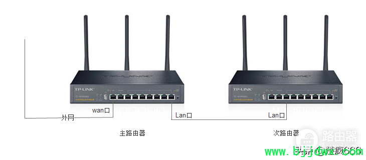

主路由lan口连接次路由的lan口
这种方法其实质就是将次路由当做无线AP来使用,或者理解成叫无线交换机。
次路由配置:关闭DHCP;将Lan口ip更改为不与主路由Lan口网段相冲突的ip地址;正常开启无线设置,SSID号不与主路由相同。
这种方式下,经过次路由连接的用户获取ip实际是从主路由来获取的,除了无线,其它网络控制直接由主路由负责。
这种方法后面同样也可以延伸,再次接无线路由器进行桥接。
