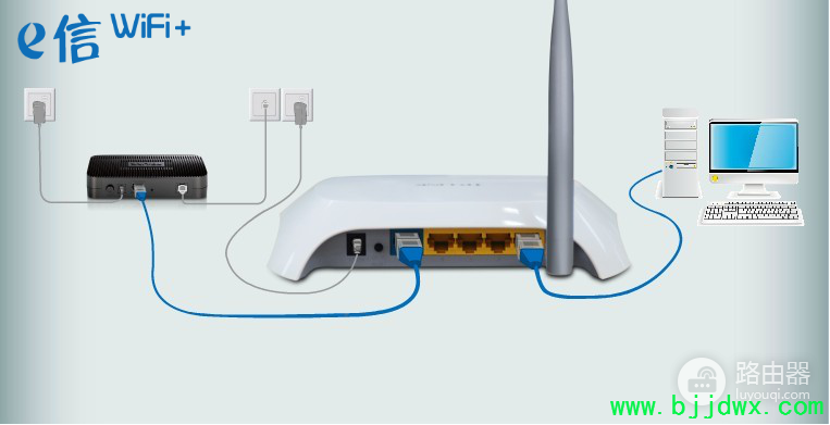

坐稳了,一号互联e信WiFi+无线办公要开始飙车了!别插错了——检修WiFi插孔该用什么姿势?
检修WiFi自然要先认识WiFi接口!跟一号互联e信WiFi+无线办公看上面的图就可以知道了!
黑色圆洞中间有根针:电源口,一般不会认错,因为跟他匹配的就一根线。
连在一起多个凸型洞:LAN口,将网线把LAN口和电脑(设备)网口连接,就有网络了!
单独一个凸型洞:WAN口,从猫出来的外部网线就插入这里吧(一般都LAN口是不同颜色)!
一个小又深的洞:复位键,这个有大作用,一定要记得怎么使用,下文会介绍哟!
看完了这个,该怎么连接大家应该都有数了,基本算是有了检修WiFi的基础,再给大家一张一号互联e信WiFi+老司机专用检修WiFi插口图,让你瞬间明白怎么连接(是不是贼简单)!

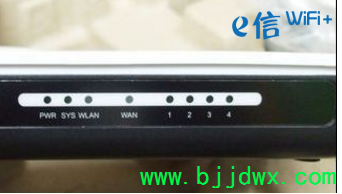

检修WiFi,看懂灯就能找准毛病!
检修WiFi要看准灯,自然有不同的指示灯,跟随一号互联e信WiFi+看懂这些灯的含义,你就可以准确找到问题了!
电源灯:一般是一个开关或者灯图标,如果路由器要工作这个灯一定要亮着,如果不亮,就是电源坏了,可以换一个相同规格电源适配插头试试!
SYS灯:这个大家一般比较迷惑,检修WiFi时其实这个灯是系统指示灯,如果这个灯不亮了,那没辙,路由器内部系统坏了,如果不想耽误时间,就换新的路由器吧!
WiFi灯:上图这个路由器型号比较老,没有显示,不过现在一般都是无限路由器,会有一个WiFi灯(更高级的有2.4G和5G灯),当然图标就是一个WiFi,如果没有亮起,是没有WiFi的,需要去路由器设置中打开WiFi,如果还不亮,那就是WiFi模块有问题了!
WAN口:好认,看名字就能分辨,正常工作状态下应该是一闪一闪亮晶晶的。如果不亮,就说明你的外部网络出问题了,可以打电话给网络运营商(电信网通)咨询一下,如果不是欠费而是线路问题,可以直接报修!
LAN口:一般写个1234(连在一起),正常应该是插到哪个LAN口,哪个LAN灯就亮,如果不亮,不妨试下其他接口,如果还不亮就有可能是网线、网络接口、网卡的问题,再往下插就可以咯!
看完是不是特别简单哟,大家如果过年遇到网络问题,不要着急,可以先判断一下大概毛病,然后找对应的厂家维护,让问题更快解决!
