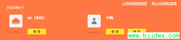

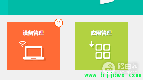

首先我们把允许接入的无线设备手机、电脑等连接路由器WIFI,然后我们登录路由器,会在设备管理右上角显示的数字就是接入设备的数量。
点击图标进入,如下图
点击“管理”按钮,先给设备起名称,例如我的电脑,例如我的手机,这样方便后续添加正确的设备到白名单中。

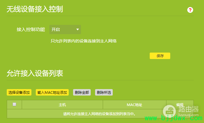

无线设备接入功能设置

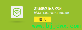

1、找到“应用管理”图标,点击进入
2、找到无线设备接入控制,点击进去
3、接入控制功能开启
注意:开启后表示只允许列表内的设备连接到主人网络,其他没有加入列表的设备都是无法连接无线网的。

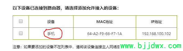

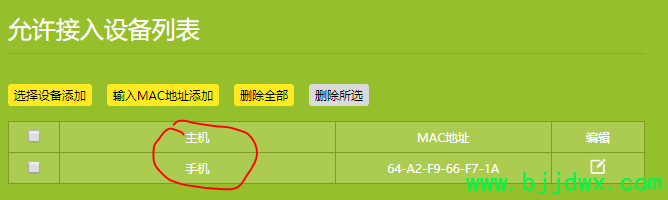

4、点击选择设备添加,用来添加允许接入的设备
方框打勾,选择允许接入的设备,点击确定。
我们把家里常用的无线设备添加进去,没有添加进去的设备就不能连接该路由器的无线网络了,这样就起到了安全防护作用。最后记得要保存哦。

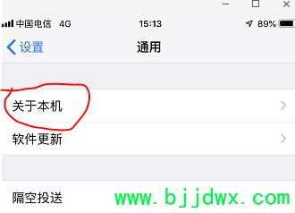

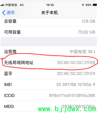

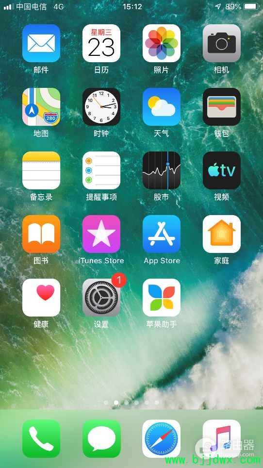

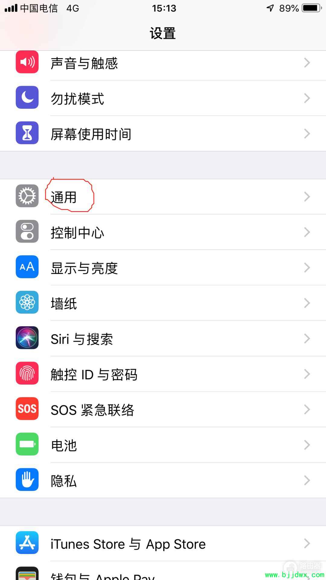

一、苹果手机mac地址查看
- 1、点击设置 -
- 2、点击通用 -
- 3、点击关于本机 -
- 4、在关于本机中能够看到Mac地址 -

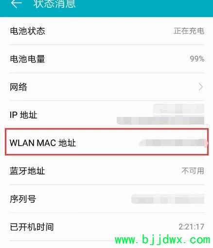

二、安卓手机查看mac地址
以荣耀6x为例

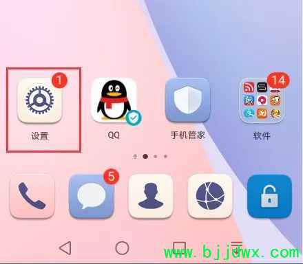

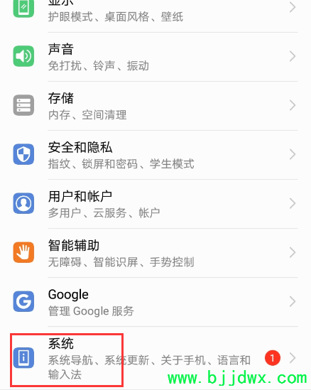

- 1、首先在手机的桌面点击“设置” -

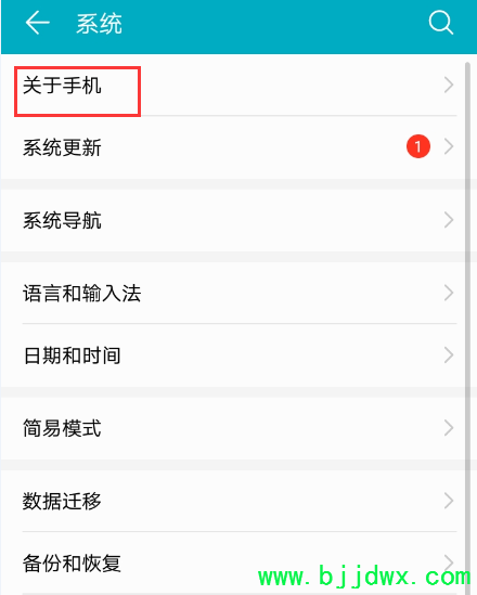

- 2、进入手机设置后翻到底部,点击“系统” -
- 3、系统设置界面点击第一项“关于手机” -

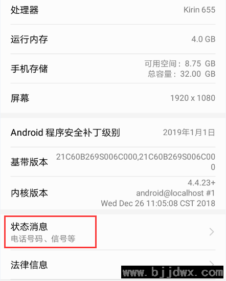

- 4、在手机详情页界面翻到底部,点击“状态消息” -
- 5、该页面“WLAN MAC地址”就是本机的MAC地址 -

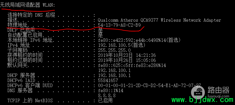

三、笔记本电脑查看无线mac地址
注意不是有线Mac地址

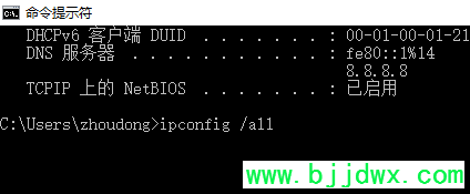

打开cmd命令窗口,输入ipconfig /all
