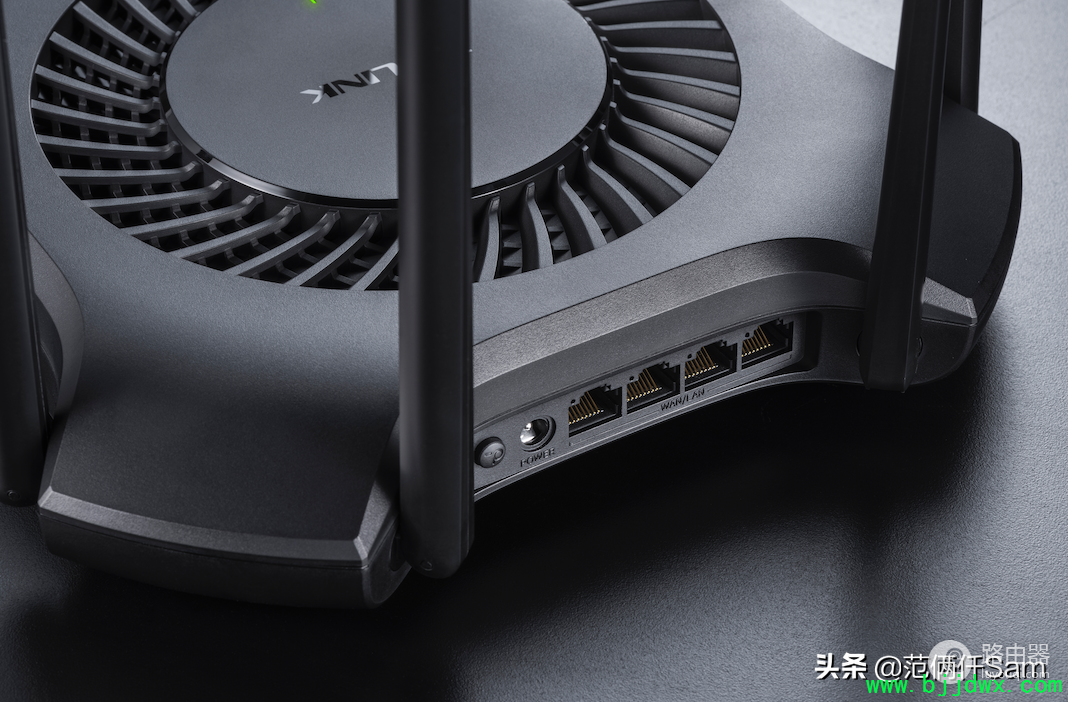

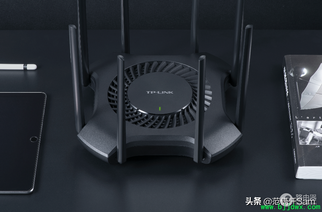

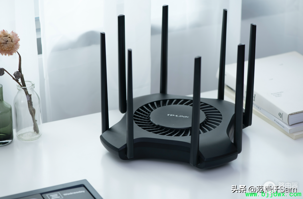

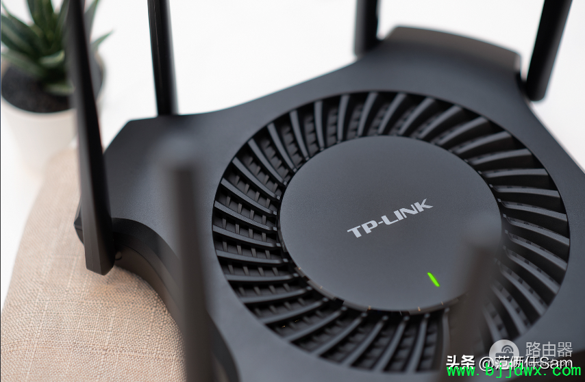

多天线的设计,确实给人非常强悍的感觉,TP-AX3200配备了8根天线,这也是宣传页面强调的八条数据流的主要硬件支撑
中间是TP-LINK的logo,下方有状态灯,当联网成功时处于常亮状态,
还设计了螺旋式散热结构,给人以螺旋桨的感觉。

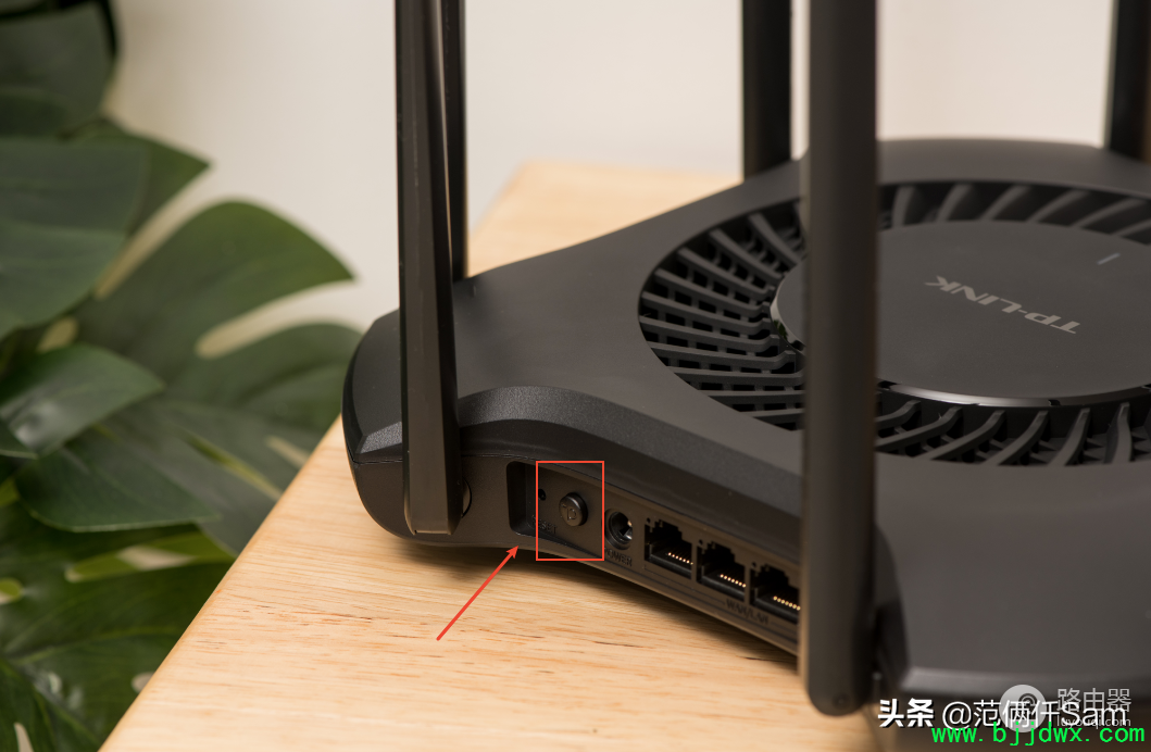

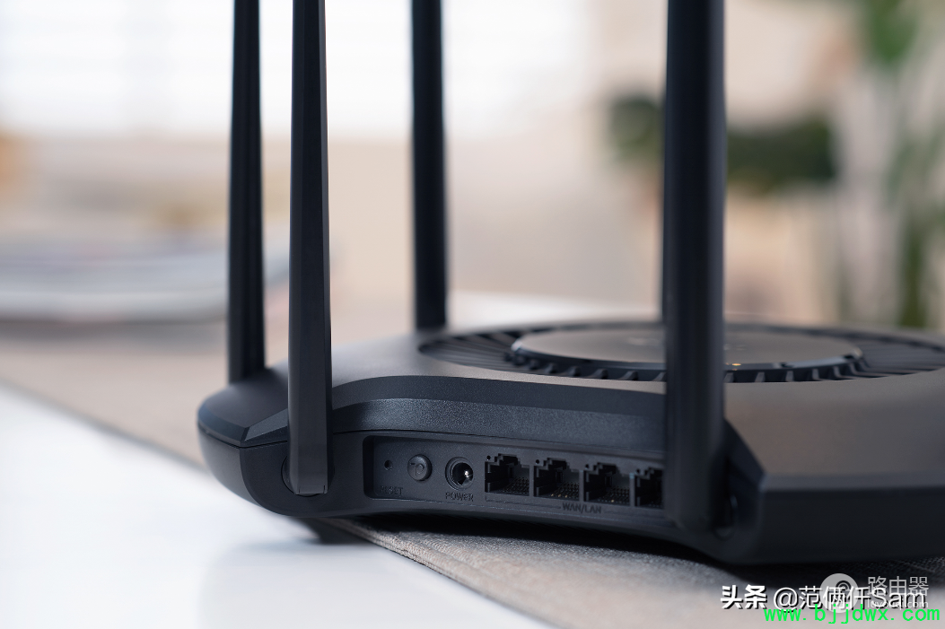

接口来说就没什么特别的了,重置按钮,开关机键,电源键,再加上四个lan、wan可盲插的千兆网口。
别看造型比较粗犷,其实摆在客厅还是挺百搭的

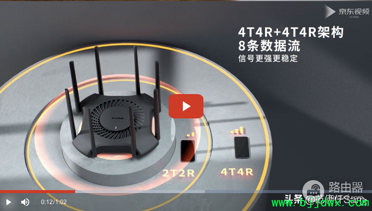

二,解释解释为啥这款TP-AX3200是真八数据流
页面中强调的最多的就是8数据流了,下面我就用通俗易懂的方式解读下这个3200到底是怎么算的?

mimo就是多发多收,TP-AX3200这款产品5G和2.4Gwifi都是4发4收,加在一起就是页面主要在宣传的八数据流,
这种技术现在依赖的就是天线的数量,早先的时候因为成本限制,单个天线既可以发射2.4G信号,也发5G信号,但是不能同时发送,只能高频次的来回切换,相当于一个人干两个人的活,效率自然低下,现在大众对路由器价格接受程度上来了,也可以花更多的成本在路由器上面了,现在每根天线就只发射一种信号,2.4G天线就发射2.4Gwifi,5G天线就发射5Gwifi,这样基本看天线数量就能看出来是几发几收了
像TP这款产品八天线,可以预测的就是5G四根,4发4收;2.4G四根,4发4收。

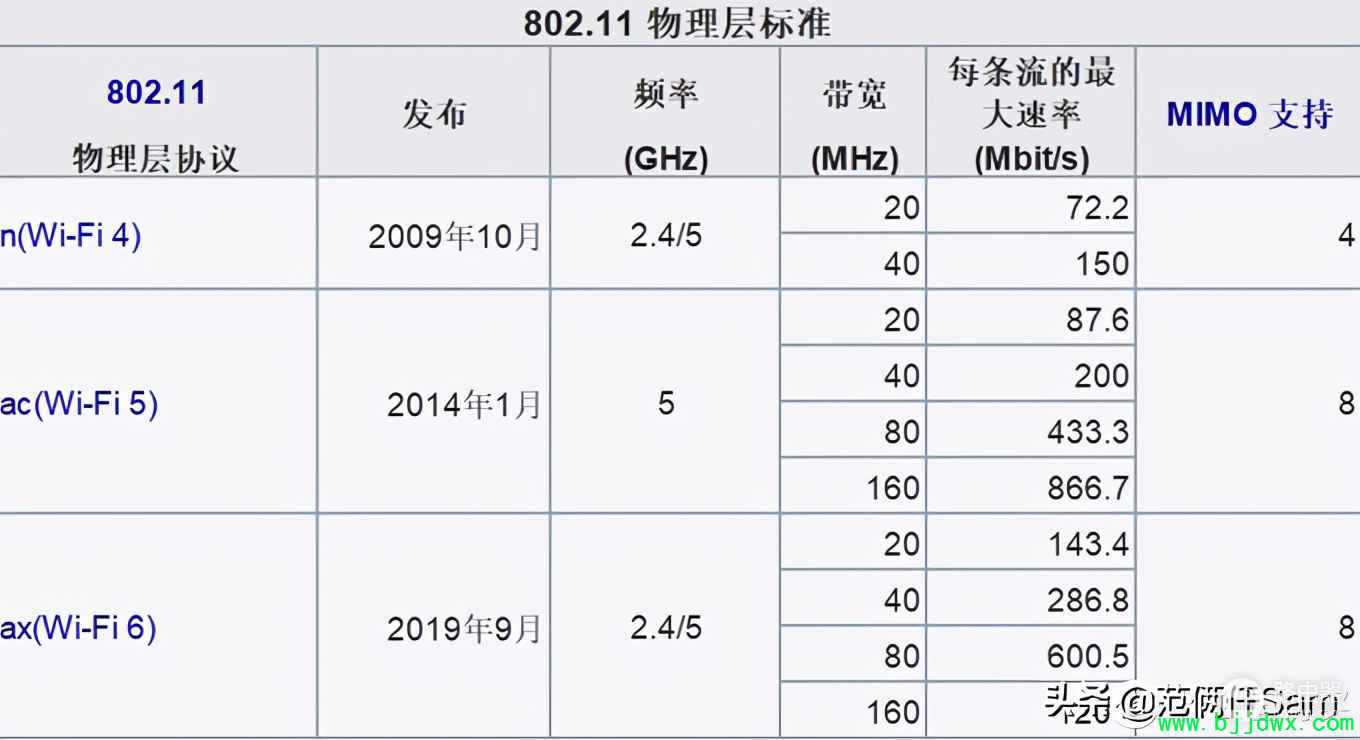

然后依靠如下图的数据进行速率计算,
首先需要知道你的路由器和手机是不是都支持wifi6,如果不支持的话会降级为wifi5,
然后你需要知道路由器发射的信号是什么带宽,对应出后面的“每条流的最大速率”,最后再乘以mimo的支持数量。
基础知识解释完了以TP-AX3200为例说明

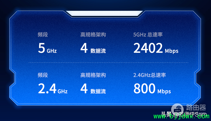

TP的AX3200,5G是 wifi6的 80MHz,2.4G是wifi5的40MHz,这两个全部是4*4mimo
我们对应查一查,5G是wifi6的80MHz是600.5Mbps,因为是4*4mimo,就是600.5*4=2402Mbps
2.4G是wifi5的40MHz是200Mbps,同样是4*4mimo,就是200*4=800Mbps
2402+800=3202Mbps,
那这组数据说明什么呢?说明当你使用5Gwifi信号最好无衰减的时候能达到2402Mbps,换算成我们常用的单位就是300.25M/s
当你使用2.4Gwifi的时候,信号最好,无衰减的情况,可以达到800Mbps,换算一下是100M/s。

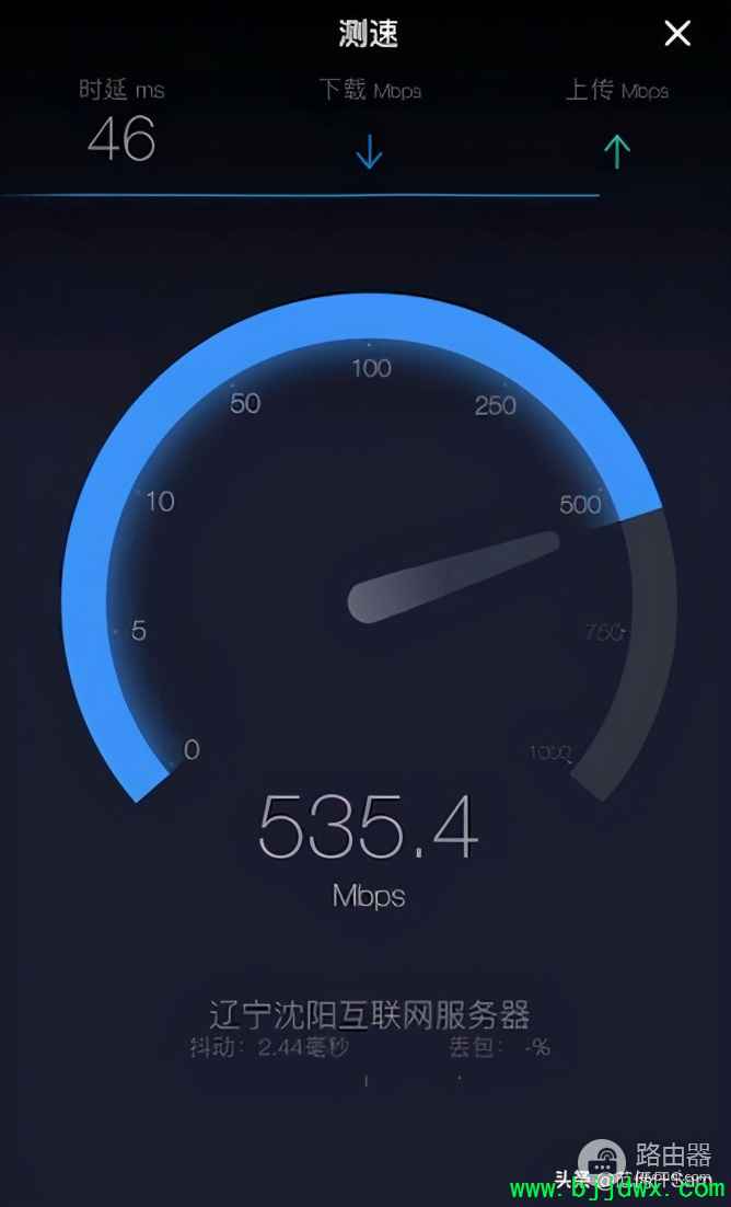

好了这是一个理想的数据,我现在并没有内网传输可以测试,将就的测试一下我的宽带吧,我家是500M宽带,隔着一堵墙是没问题的。

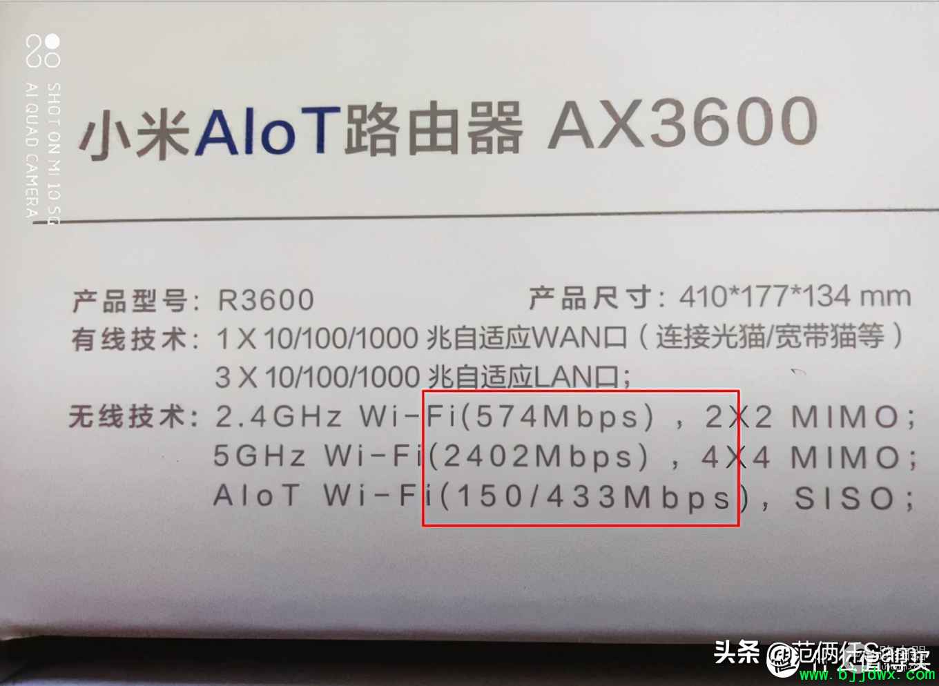

小米AX3600的5G是wifi6的80MHz,4*4mimo;2.4G是wifi6的40MHz,2*2mimo;
这款路由器还有个单独连接智能家居的天线,同时发射2.4G信号和5G信号来回切换,
看速率2.4G是wifi4的40MHz,1*1siso;5G是wifi5的80MHz,也是1*1siso
小米这个3600是怎么算出来的呢?根据上面的算法就是2402+573.6+150+433.3=3558.9Mbps
经过四舍五入,就是3600了,但是其实这个算法有问题,因为单独的天线只是去连接智能设备,我们上传下载用不到,
而且是这根天线是“或者”的关系,所以在我们实际使用中,应该只能用到3000的速率,
然后再根据上面的TP的方法解释下这个数据,小米AX3600的5G速率和TP-AX3200一样也是300.25M/s
2.4G的话虽然小米是wifi6,但是因为是2*2mimo的,所以速率反而不如TP-AX3200的速率,
小米AX3600的2.4G最高速率可以达到71.7M/s,不如TP-AX3200的100M/s
所以,好像是TP-AX3200赢了呢。

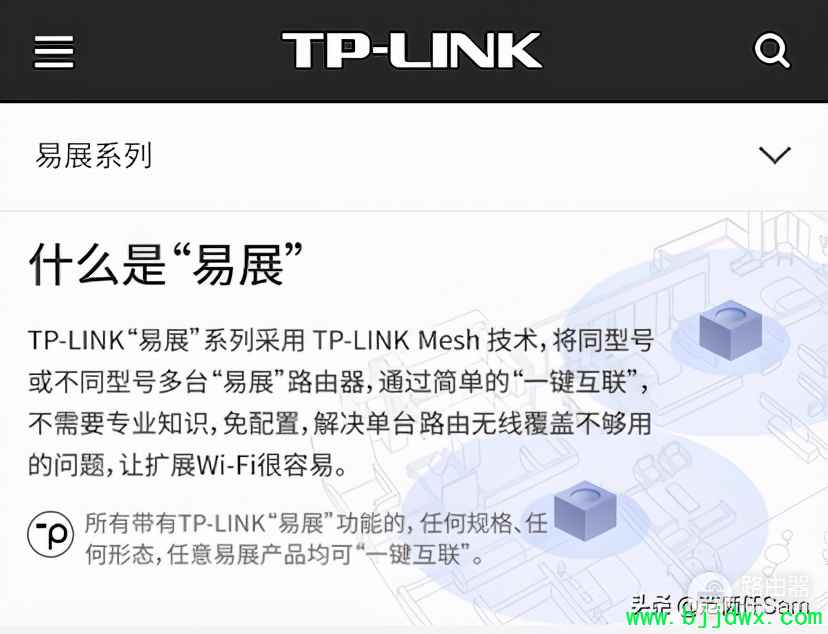

五,TP的易展版到底是啥意思?
在TP的体系中,易展就是mesh的升级版,TP将mesh更加简单化,傻瓜化,直觉化,
所以所有你买到的TP产品后面带易展两个字的都可以“一键互联”,让多个路由器自动组网,更便捷的让你的豪宅无死角覆盖高速网络,
这种刷瓜程度是非常适合小白用户的,而且你甚至不用了解什么是有线回程,无线回程,你插网线组网就是有线回程,不插线就是无线回程,一切都只需要一键全部搞定。
