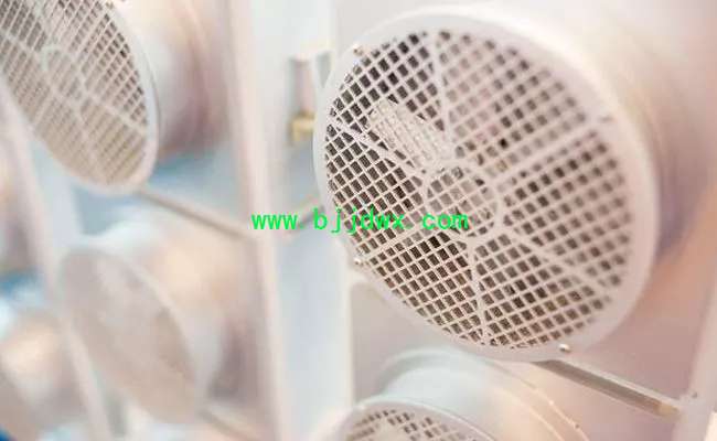

“卡卡卡”或者"嗡嗡嗡"的响声
这是风扇的声音,打开机箱检查风扇的螺丝是否有松动,检查风扇的运转是否变慢。
也有可能是风扇里面的润滑油凝固或者没有润滑油,给风扇加入润滑油。
此外,风扇使用久了都会出现故障,还是换个新的吧。
