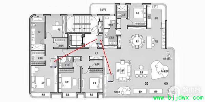

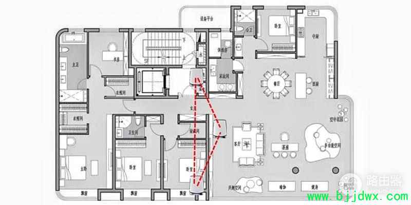

但是在实际应用中,存在一个非常现实的问题:
方案1-无线桥接
方案2-“真Mesh”
方案1:三台路由器中的两台因为墙体阻隔较多,无法通讯。但通过链状桥接,基本可以实现全屋 wifi良好覆盖;
方案2:三台路由器两两之间均可顺畅通讯,但是全屋覆盖效果并不理想。
在上面这个案例中,理论上“方案2”构建的才是严格的 Mesh网络;但在真正执行中,大部分人都会选择效率更高的“方案1” ▲
如果要用真正的 Mesh技术让这样一套大平层实现全屋信号覆盖,至少还得增加 3-4台路由设备。
之所以讲这个故事,其实楼主只想表达一个观点:现阶段,所谓 Mesh在家庭中的应用,更大的意义是在于实现无线桥接,而不是真正搭建去中心化的 Mesh网络。

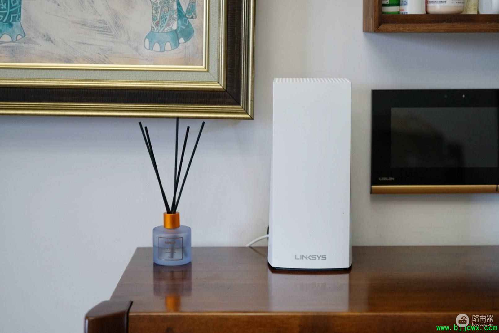

虽然重要程度一般,但是在介绍的时候楼主觉得外观和接口还是要放到最前面来讲。

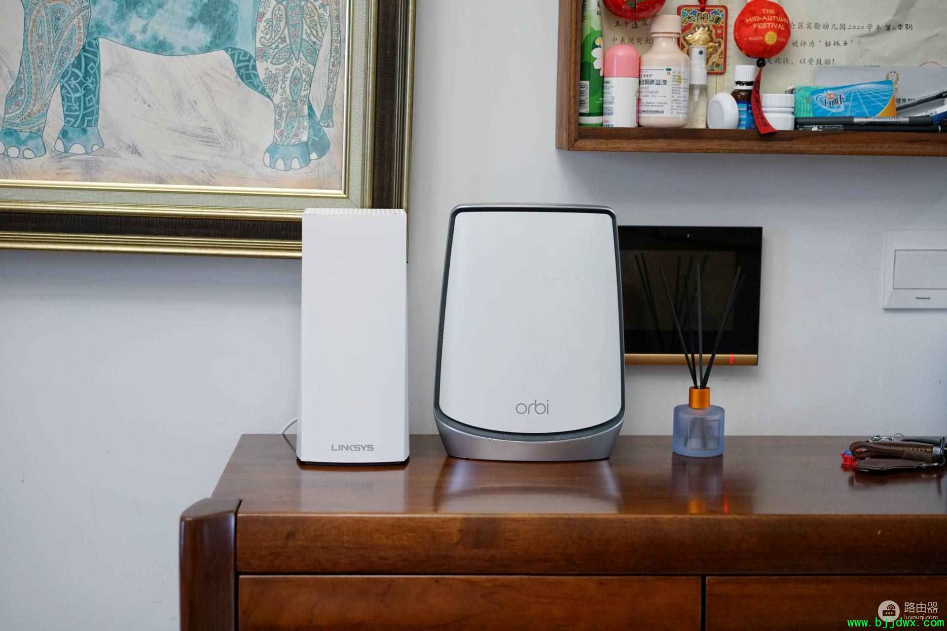

在外观方面,两者各有千秋:领势 MX5300线条分明,外观比较凌厉一些,一眼看过去就觉得这是一个数码产品;而网件 RBK852则是迥然相异的另一种风格,外观圆润饱满,比较容易融入家居装修环境 ▲
从工业设计来说,楼主觉得两台机器都还挺好看的,所以外观上应该没有高下之分,全看各位自己的喜好。

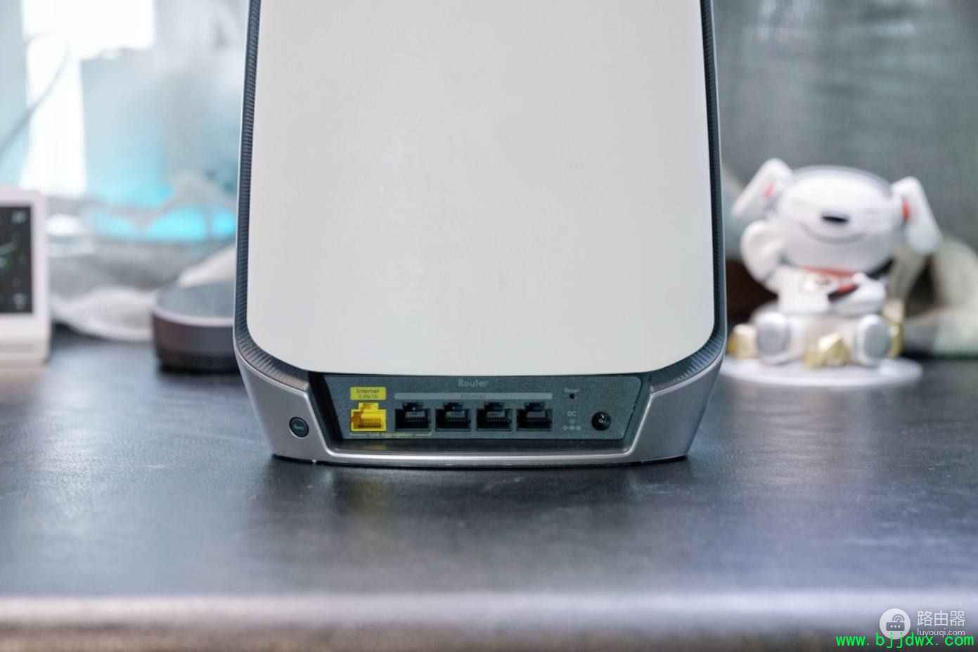

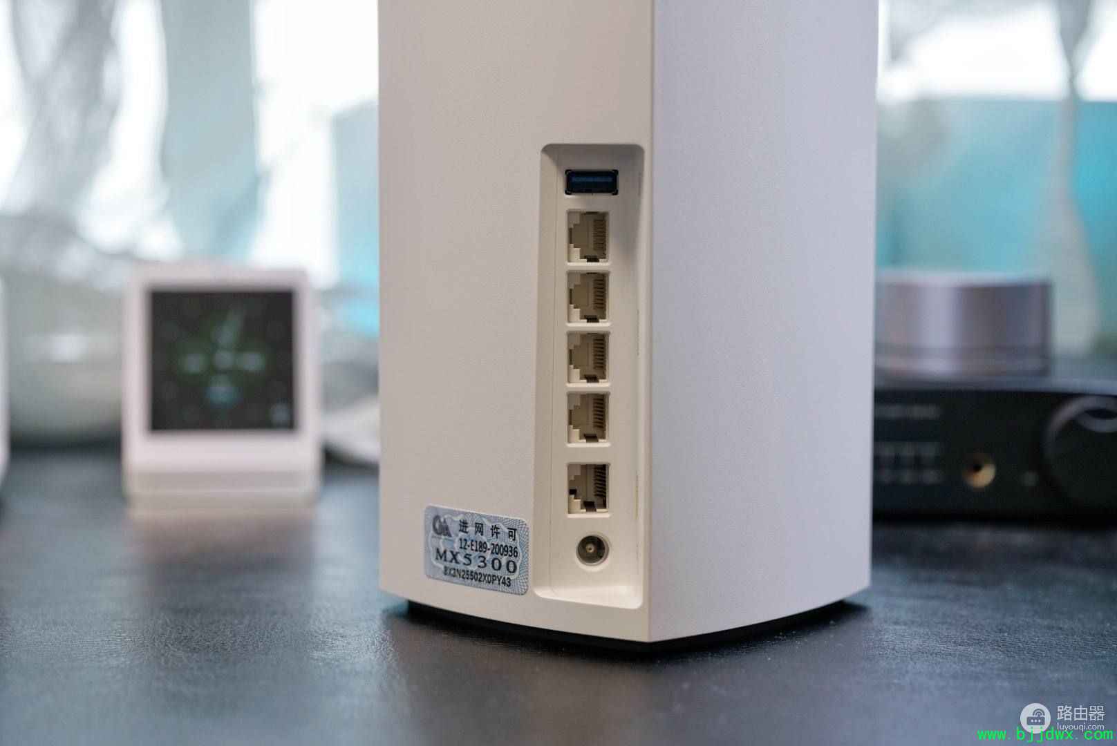

接口方面,领势 MX5300两台机器没有主副之分,背面接口纵向排布;两台机器在接口方面完全一致,自上而下分别为:USB接口、LAN口*4、WAN口以及 DC电源输入接口 ▲

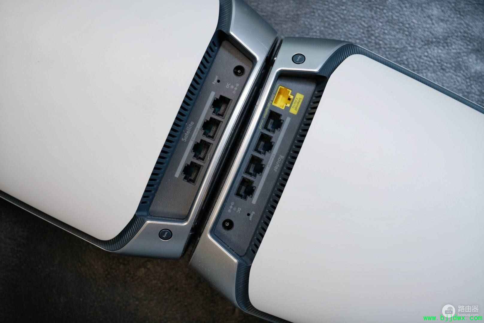

网件 RBK852则有主副路由之分,接口横向排布,主路由接口自左至右分别为 WAN口、LAN口*4以及 DC电源输入接口;副路由则精简了 WAN口,其他保持一致 ▲
小结:领势 MX5300没有主副路由之分的设计在使用中灵活度更高;另外领势 MX5300额外配备的 USB接口可以外挂硬盘,在局域网内构建一个“低配版”的NAS,可玩性更高——不过说实在话,买这个价位路由器的玩家,大概率也会配备专业 NAS。2、信号强度

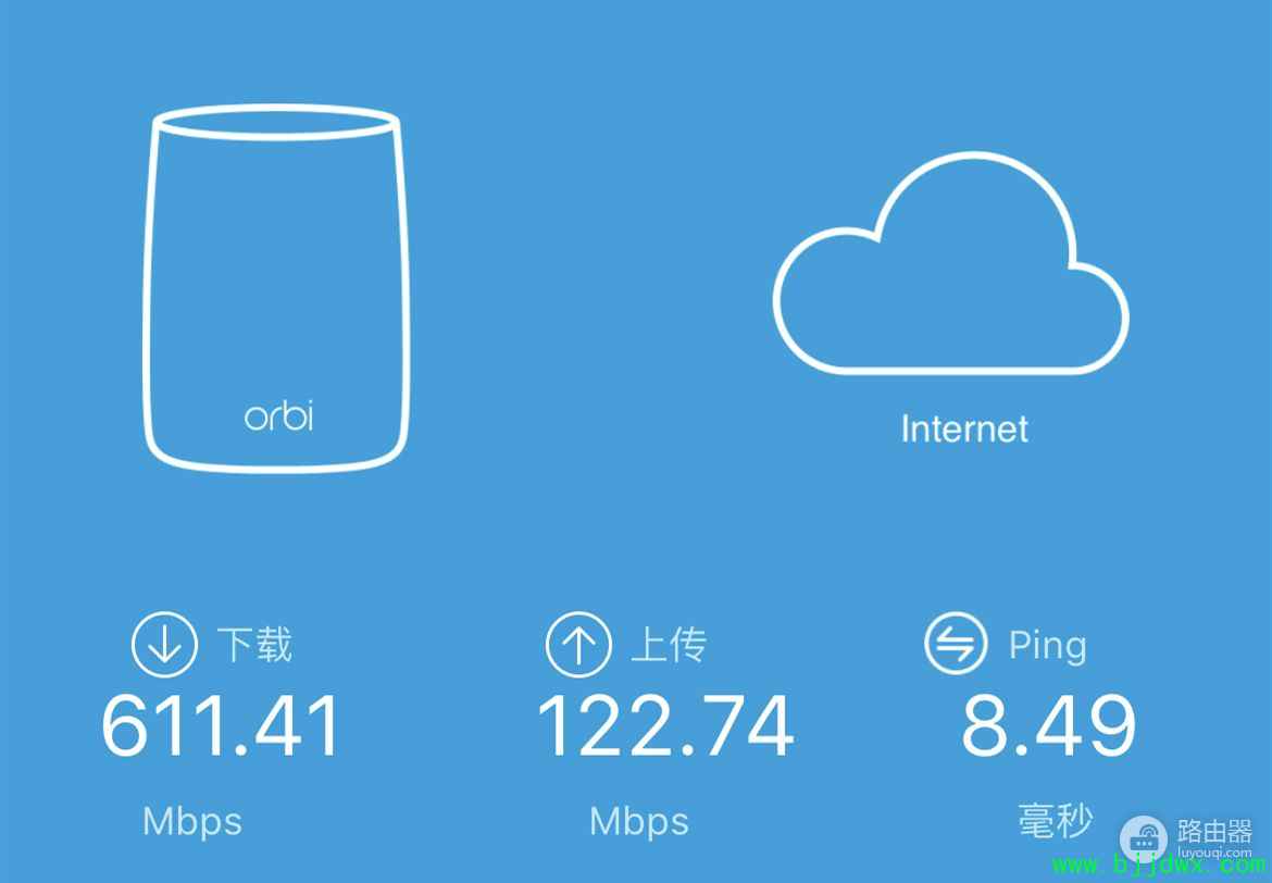

两台机器全部支持 WiFi6协议,网口也都是千兆,且无线模式下全部支持三频。在技术参数方面两者基本一致,完全属于同级竞品。
测速用的都是品牌APP内自带插件,测试都在靠近主路由的客餐厅进行,中间没有任何墙体遮挡,保证手机连接的是主路由的5G频段。
领势MX5300
首先测试的依旧是领势 MX5300,实测下载速度为 609Mbps;上传速度为 118Mbps;Ping值为 5ms ▲
这个测试结果可以说相当理想。
接着测试网件的 RBK853,实测下载速度为 605.98Mbps;上传速度为 123.47Mbps;Ping值为 6.4ms ▲
上传及下载速度同样跑满,Ping值稍稍要比领势高出一些。

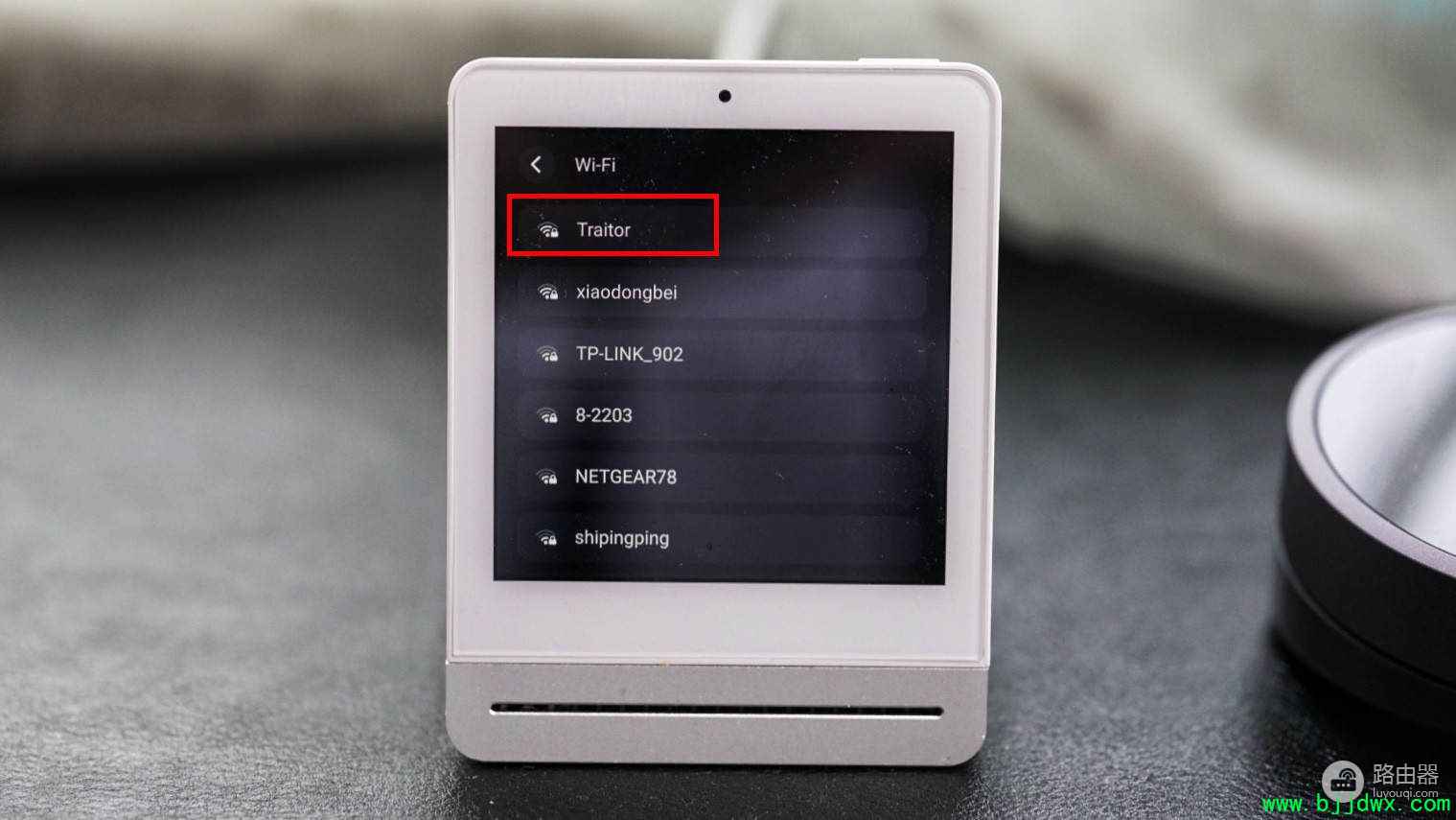

其中天猫精灵以及青萍的空气质量检测仪均无法接入两者在双频合一模式下的 WiFi ▲

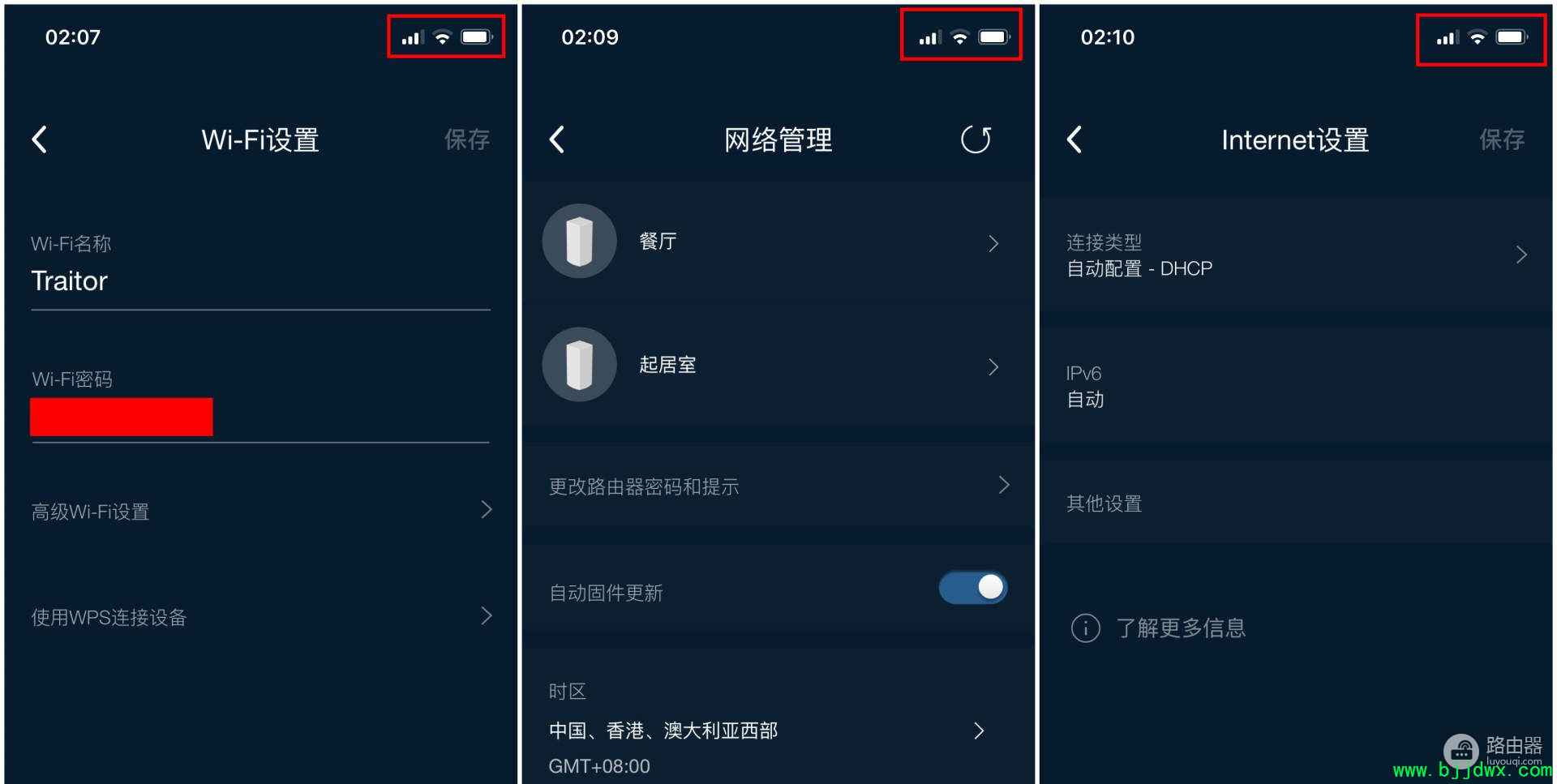

领势 MX5300可以通过网页端进行设置,在“WiFi设置-无线”选项下,对 2.4GHz频段和 5GHz频段分别进行命名(比如在5GHz频段的 WiFi名称下加后缀 -5G),点击“确认”便可生效,从而解决兼容性较差的问题 ▲
但网件 RBK852则不行,即便是在PC端,也没有这类设置可以选择。楼主个人认为这种替消费者决策的设置并不可取,也是楼主唯一要吐槽网件部分型号路由器的地方。

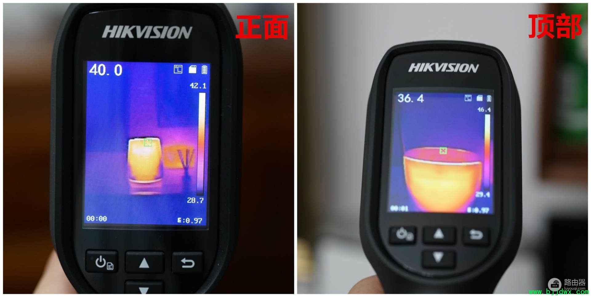

热成像-领势MX5300
领势主要通过顶部的致密小孔散热。在夏天未开空调的自然室温下,通过热成像仪,实测领势 MX5300正面温度约 40℃;顶部温度约 46℃ ▲
热成像-网件RBK852
用同样的角度分别对网件 RBK852进行测试,实测正面温度约 42℃;顶部温度同样约 46摄氏度 ▲
小结:两者正面及顶部温度都比较接近,因此基本可以认为其散热性能接近。换句话说,散热并不会导致这两台机器产生性能差异。总结:
