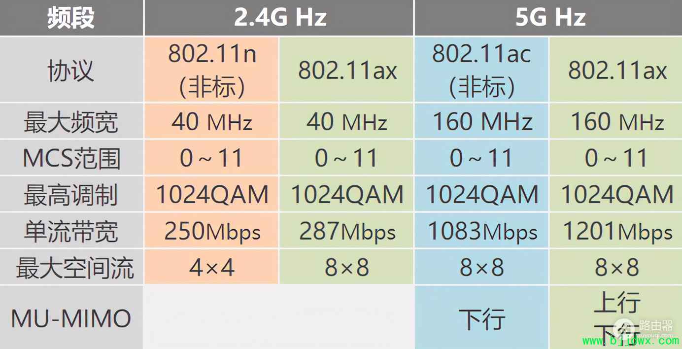

空间流(Spatial Stream)源于MIMO技术,即多天线同步收发,通常以I×O来标识接收/发送的天线数,在路由器当中我们其实可以看到对应的参数,例如3×3 mimo、4 ×4 mimo就表示空间流。3×3 mimo表示3根收信号天线,3根发信号天线,也就是三进三出。
在单流带宽确定的情况下,WiFi设备的理论带宽=单流带宽×空间流数。从公式来看,空间流一定是多多益善,但WiFi4和WiFi5的每个频段最高支持4条空间流,而WiFi6时代单个WIFI频率下最高支持8条空间流,也就是最高 8×8 mimo。而WiFi6协议下,2.4GHz单流带宽为287Mbps,5GHz单流带宽为1201Mbps。

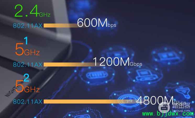

在左下角印刷有AX6600规格,这里再简单说下6600Mbps的由来。网件夜鹰RAX70采用了8空间流设计,2.4G规格为2x2:2 40MHz 600Mbps,5G-1规格为2x2:2 80MHz 1200Mbps,5G-2规格为4x4:4 160MHz 4800Mbps,速率上加起来正好是6600Mbps,空间流加起来也正好是8条。

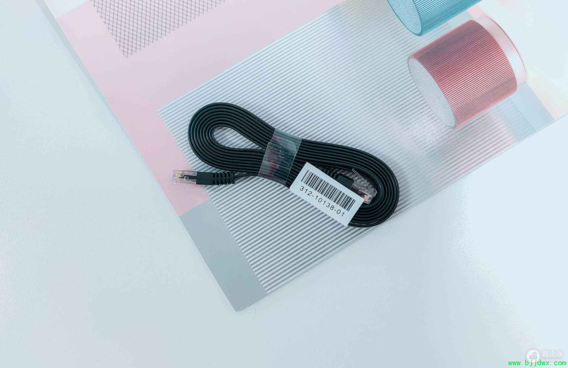

包装内除了网件夜鹰RAX70主体外,还有纸质材料,一根网线和一个电源适配器。
网线为超五类扁平网线,长度约1.5m。

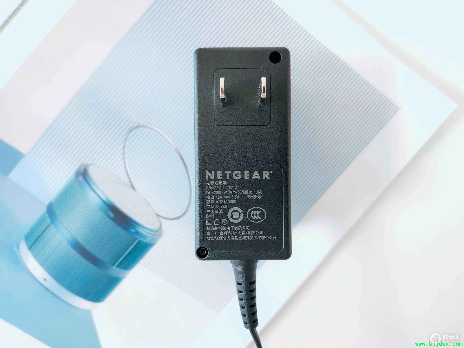

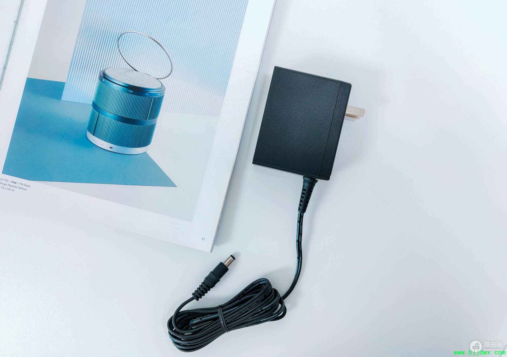

网件的电源适配器一如既往地传统造型,DC接口,输出标准为12V/3.5A。

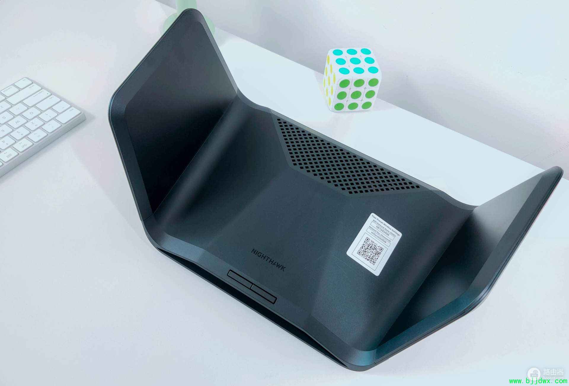

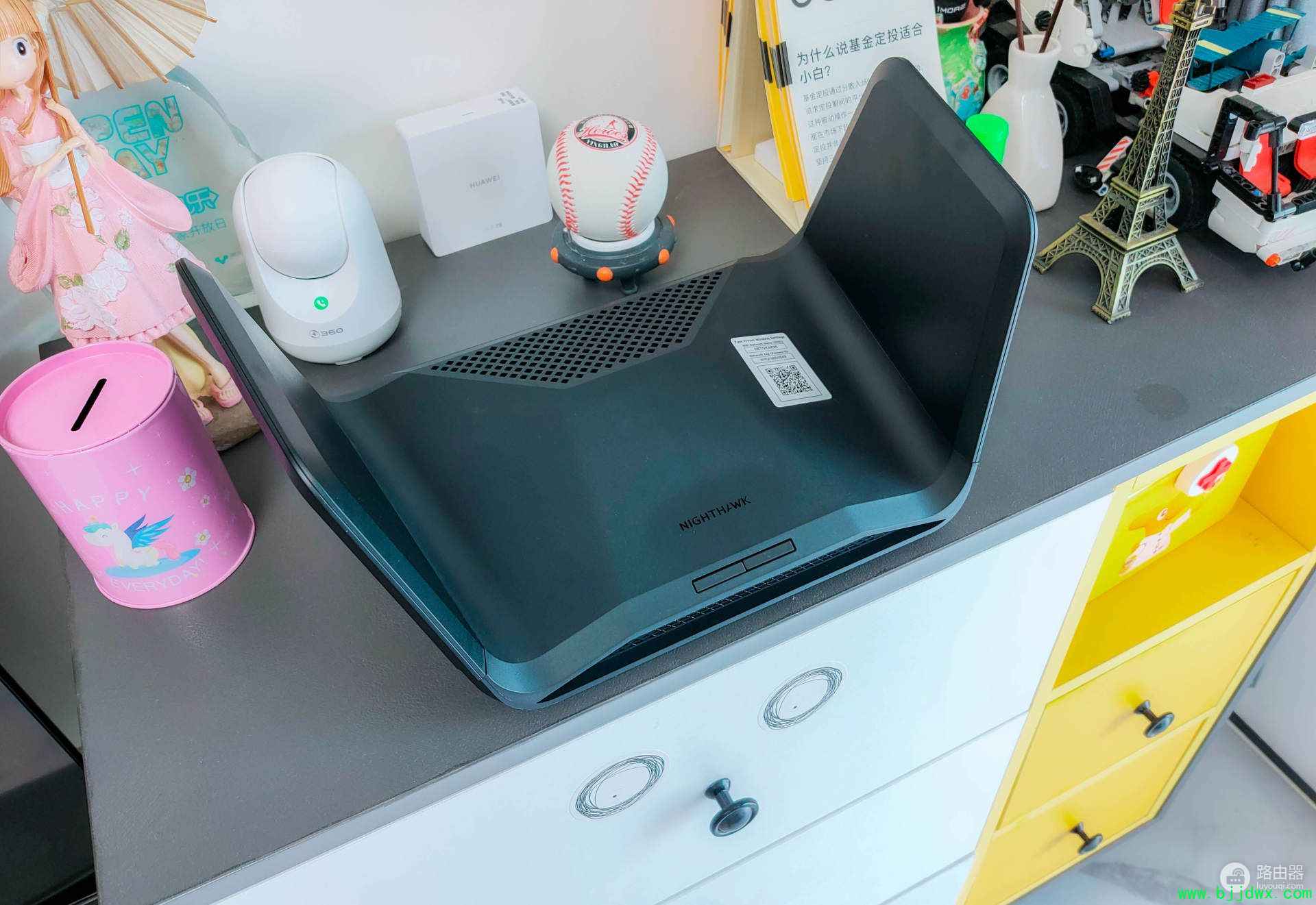

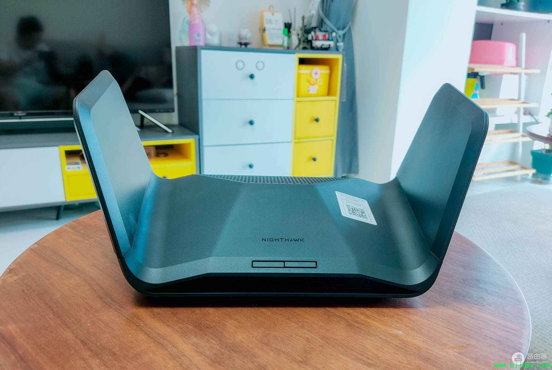

网件夜鹰RAX70在外观上直接延续了夜鹰RAX80的设计,采用了科幻飞行器风格的外型设计,这也成为了网件经典的一款路由设计,甚至在整个路由界也是一个特别的存在。当然此类设计会让爱的人会爱不释手(例如男生),不爱的人漠不关心(多数女生)。

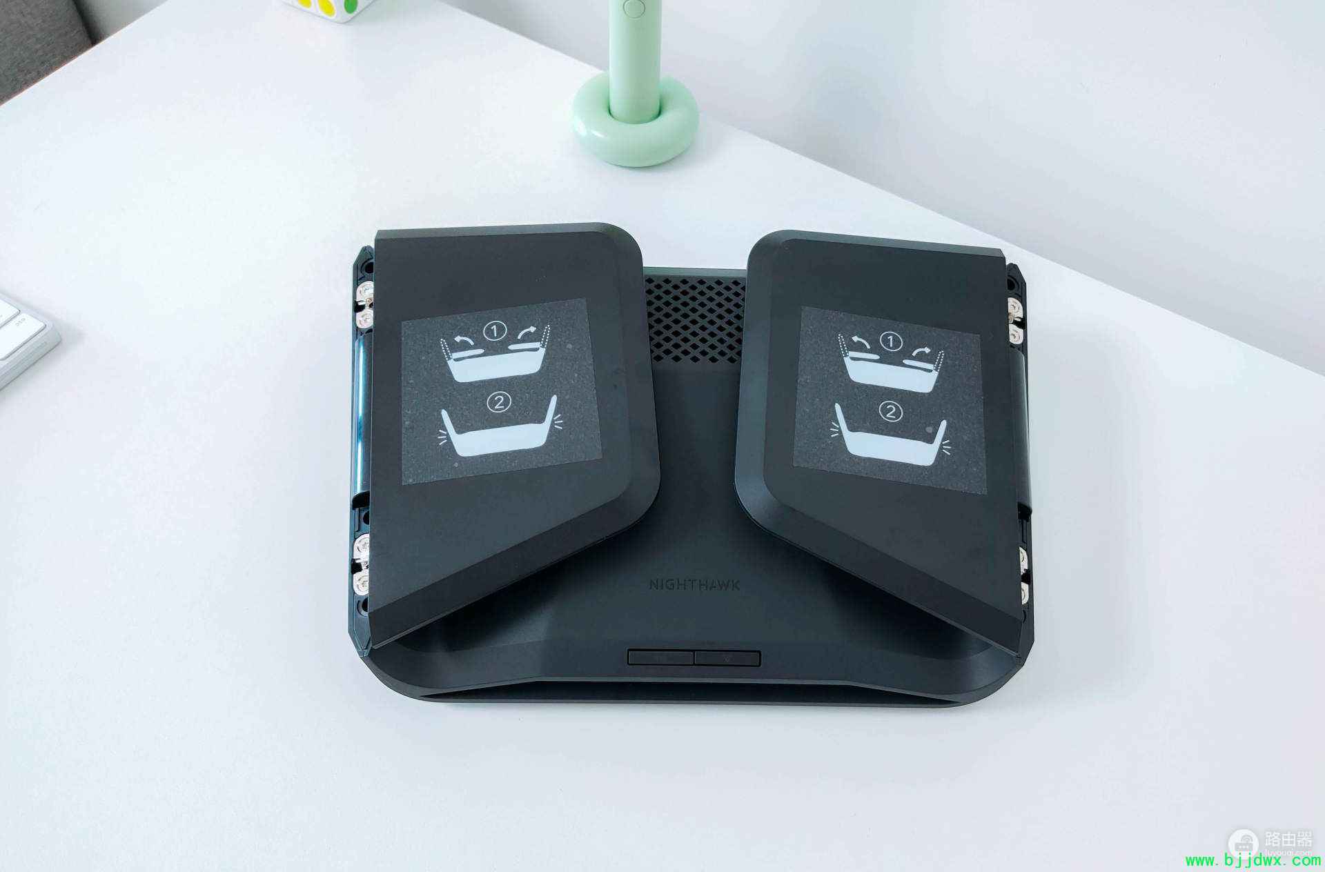

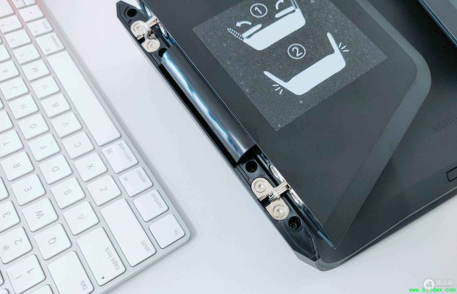

左右尾翼与机身通过铰链相连,运输状态下尾翼为折叠状态,工作时只需要向上抬起左右尾翼,个人猜测设计灵感来自航母的舰载机。
尾翼完全抬起时与机身纹丝合缝,且铰链有一定的阻尼,一体性较好,看得出网件PM在细节设计上下了功夫,这也符合高端路由的定位。
网件夜鹰RAX70尾翼并非纯粹追求设计感,而是将路由器的天线阵列很好地隐藏其中,左右尾翼各内含3条天线。尾翼收纳状时在转轴处可以清晰的看到三根信号传输线。

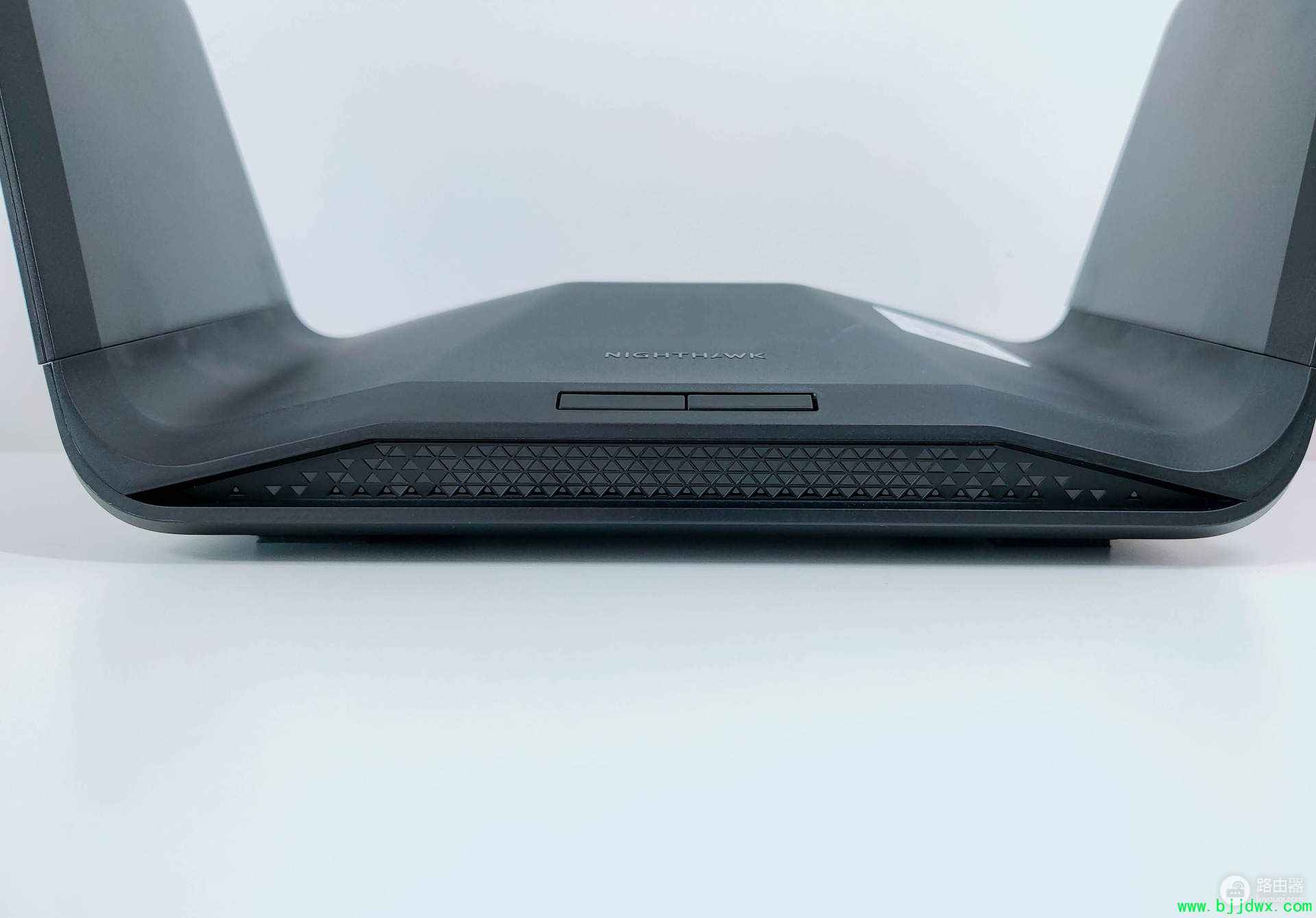

路由器主体顶部由不规则的平面组成,造型上更具科幻感。而整个表面做了磨砂处理,便于日常清洁打理,也不易留下指纹等汗渍。

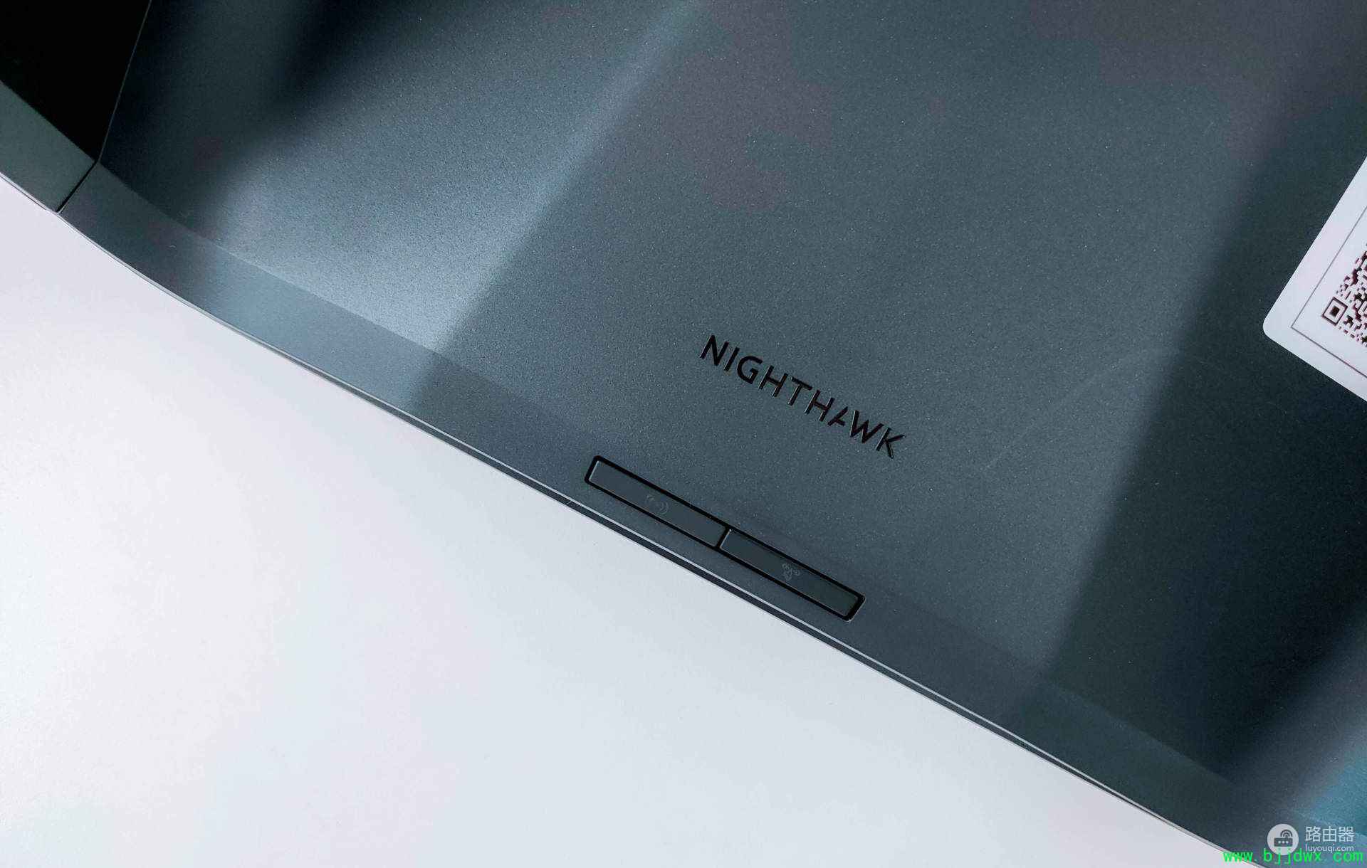

在顶部前方除了“NIGHTHAWK”夜鹰Logo外还有两个物理按键,分别是WPS按钮和WiFi开关。
网件夜鹰RAX70正前方被设计成散热格栅造型,同时表面做了UV高光工艺,但实际上仅仅是装饰,并非真实的散热格栅。
真正的散热格栅位于路由正面后方,透过网状镂空可以隐约看到内部的PCB主板。由于散热格栅的面积并不大,所以散热格栅的缝隙较大,考虑到位于路由顶部,后期将是灰尘堆积的重灾区。

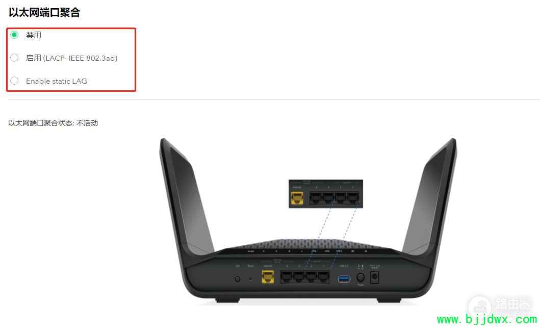

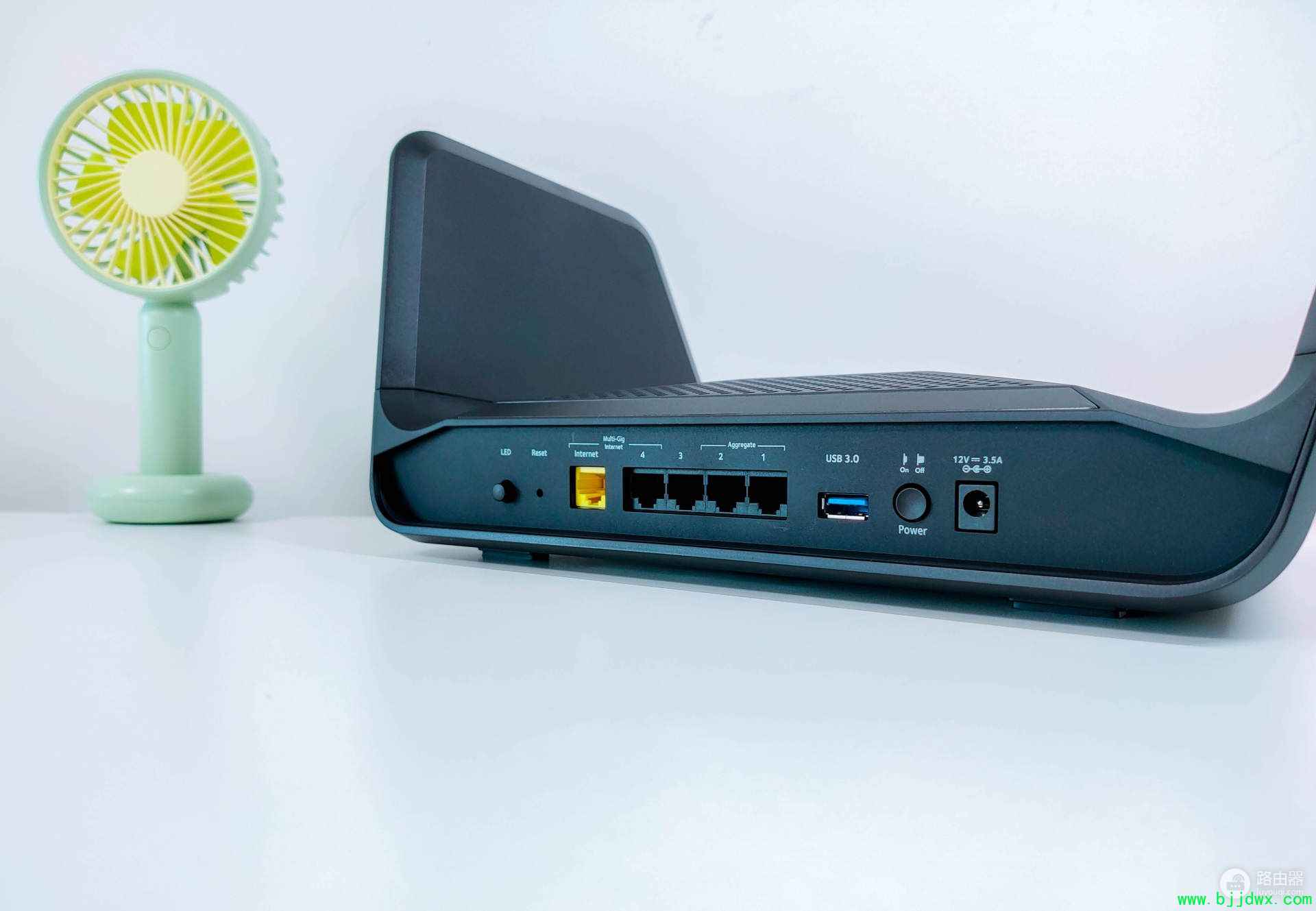

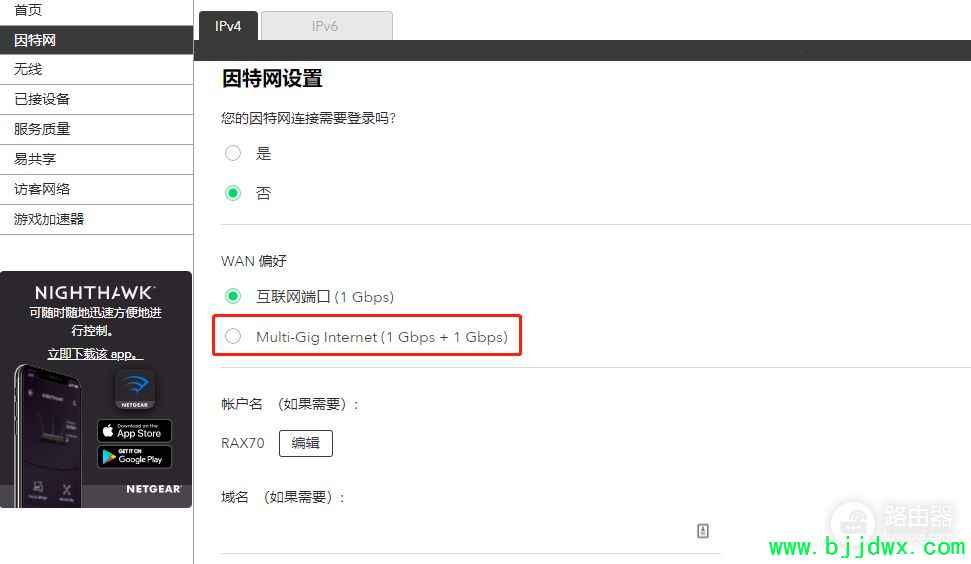

网件夜鹰RAX70的I/O接口都布置在尾端,共计提供有1个WAN接口和4个LAN接口,其中LAN1和LAN2两个接口支持端口聚合功能,WAN接口与LAN4接口也支持双线汇聚功能,另外还有1个USB 3.0接口,DC电源接口有独立的开关,状态指示灯也有开关进行控制。

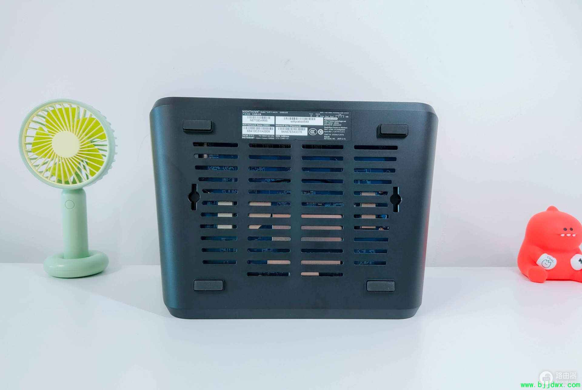

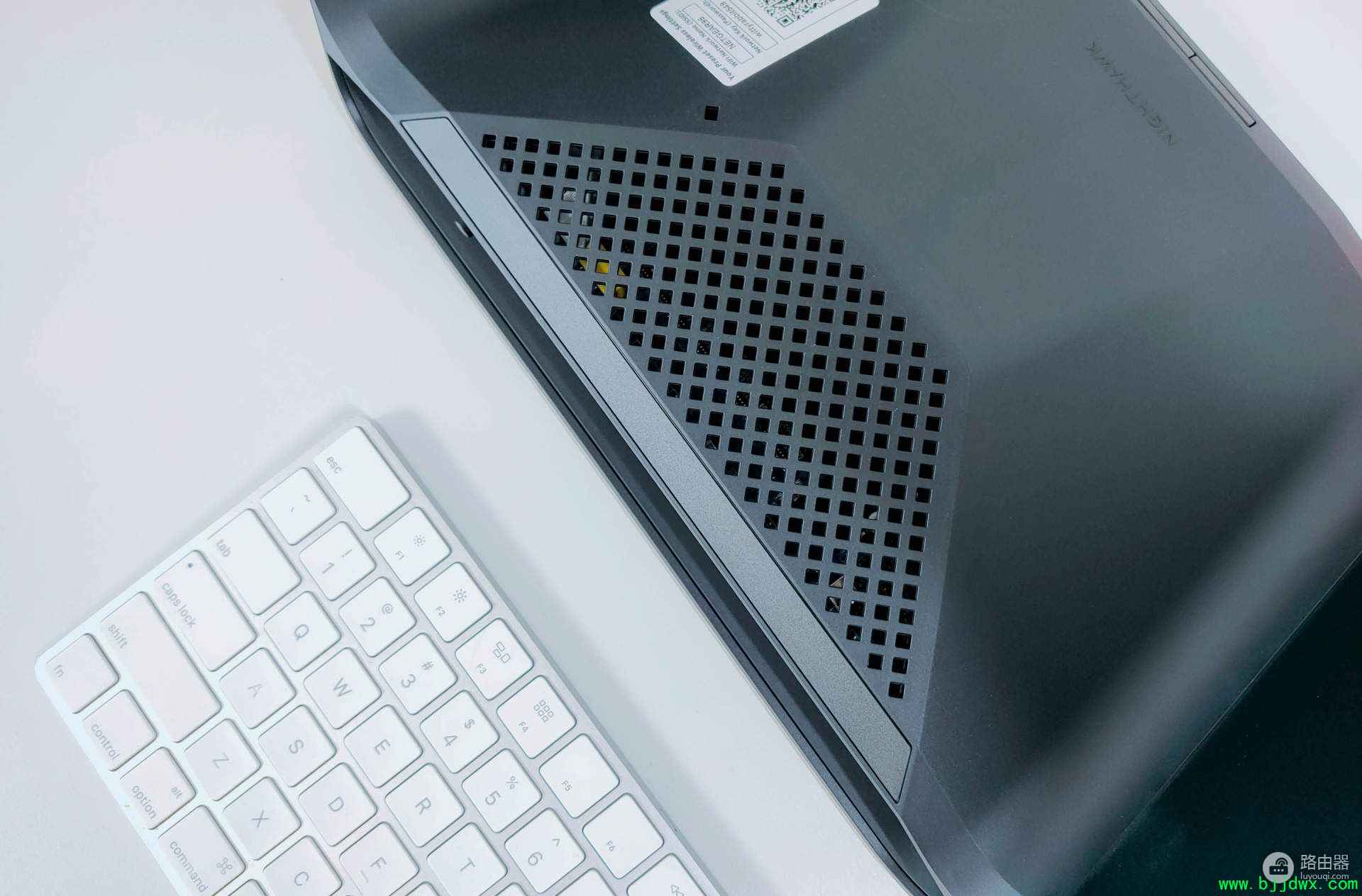

底部是大面积的散热格栅以及挂墙孔,底部的散热格栅缝隙比顶部的更大,内部PCB板看得一清二楚,少了一丝精致感。
在未通电前我并没有发现网件夜鹰RAX70的LED指示灯,通电后才发现原来网件夜鹰RAX70将状态指示灯放在了路由器的尾端,而且路由器不开启时是看不出来的,只有状态指示灯亮起后才能看出来。

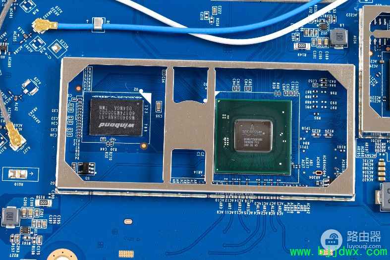

博通的BCM6755依旧采用的是老Cortex-A7架构,相比Cortex-A53架构性能要弱30%左右,在定位上也是主打低端市场。BCM6755集成的Wi-Fi 6 WLAN芯片只支持80Mhz频宽,可以是同时启用2.4G和5G频段,也就意味着高频5G是通过外挂芯片,通过查阅资料发现是BCM43684。
高频5G信号理论上支持160MHz,但遗憾的是网件夜鹰RAX70路由器并不支持修改地区,也就是说受限于 “国家无线电频谱管理中心”规定,中国地区无法支持 5GHz 频道 160MHz。

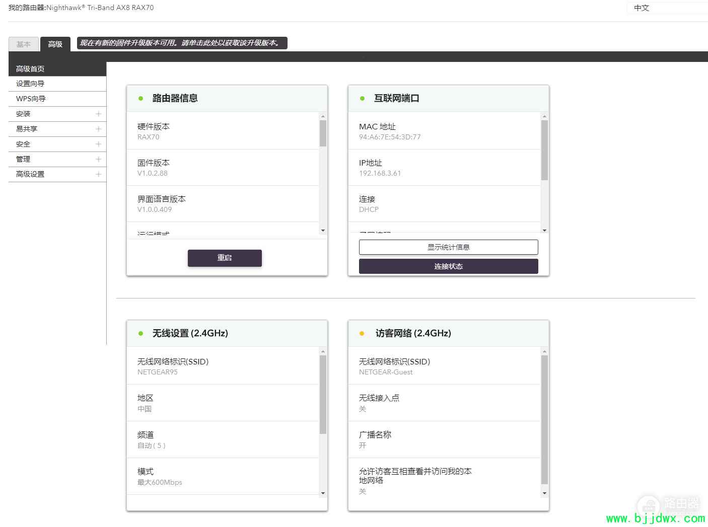

与国内产品思维不同,网件在UI设计上依旧我行我素,网页端的优点和不足依旧很明显,优点是上手快,操作起来简单,缺点自然是UI偏传统美观度上尚有提升空间。

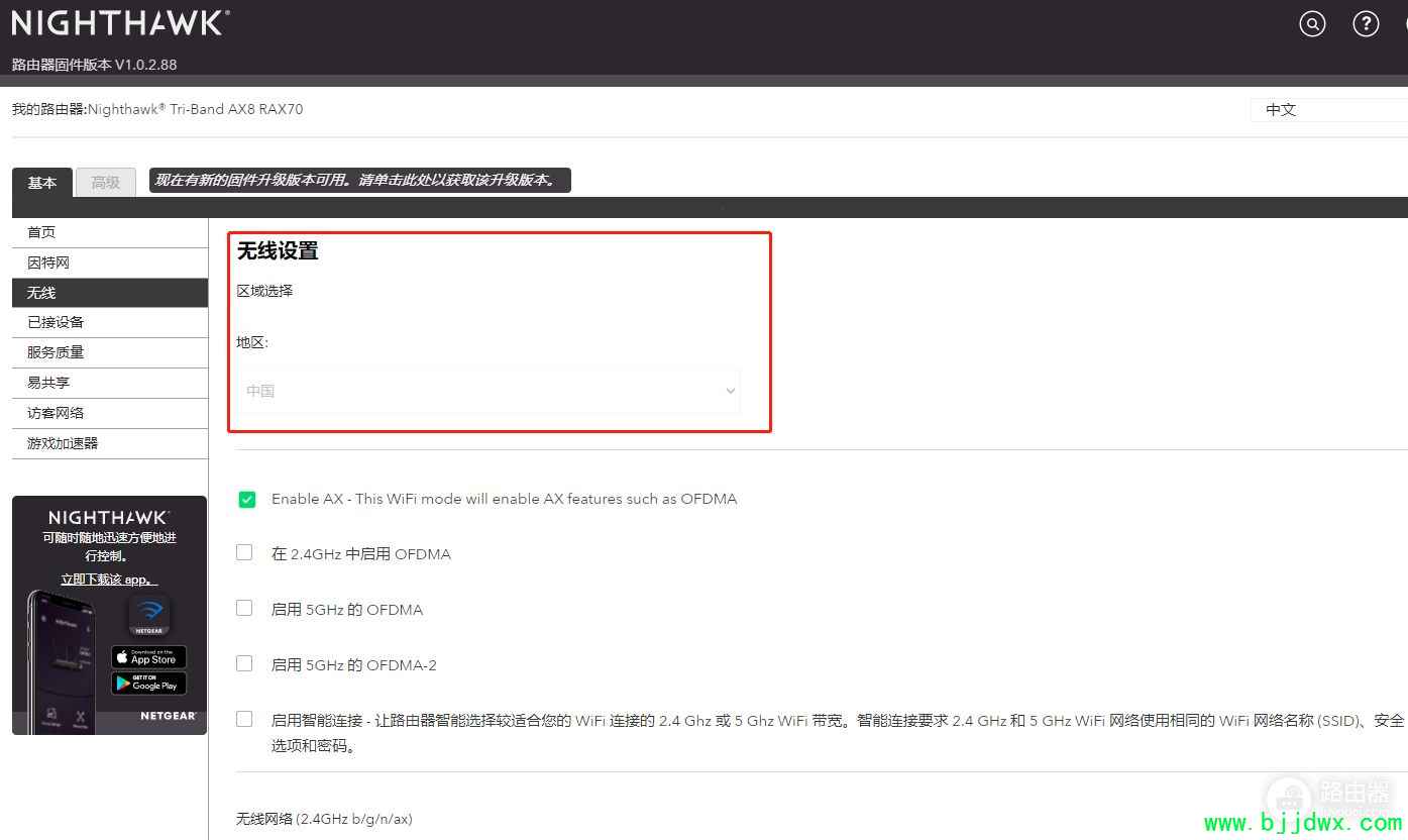

关于区域选择,很不幸的是网件已经开启全面锁区,所以国行版已经锁死中国区并不能像以前一样自由选区提升路由的发射功率。

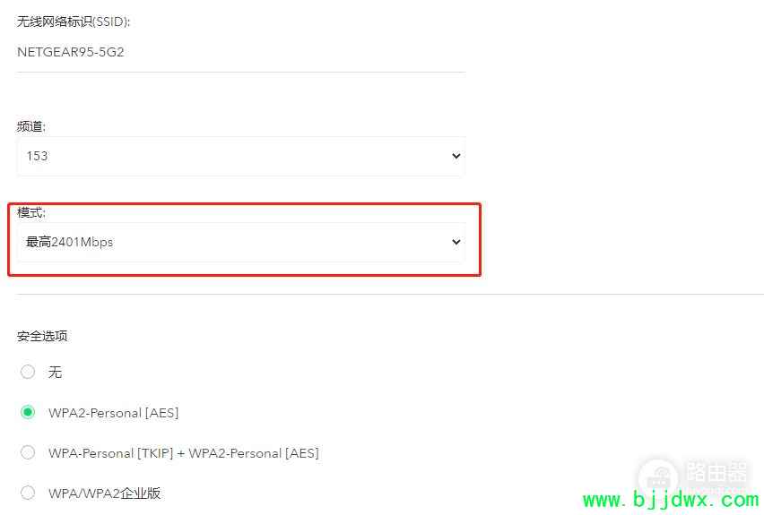

网件夜鹰RAX70无法更换地区就意味着5G-2只能工作在80MHz频宽下,速率被限制在了4x4 80MHz 2401Mbps。
网件夜鹰RAX70的WAN口和LAN4口支持链路聚合,LAN1和LAN2支持动态和静态链路聚合。

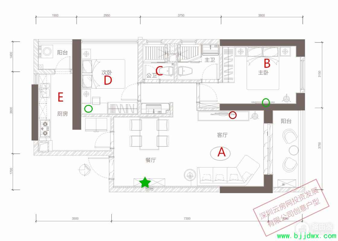

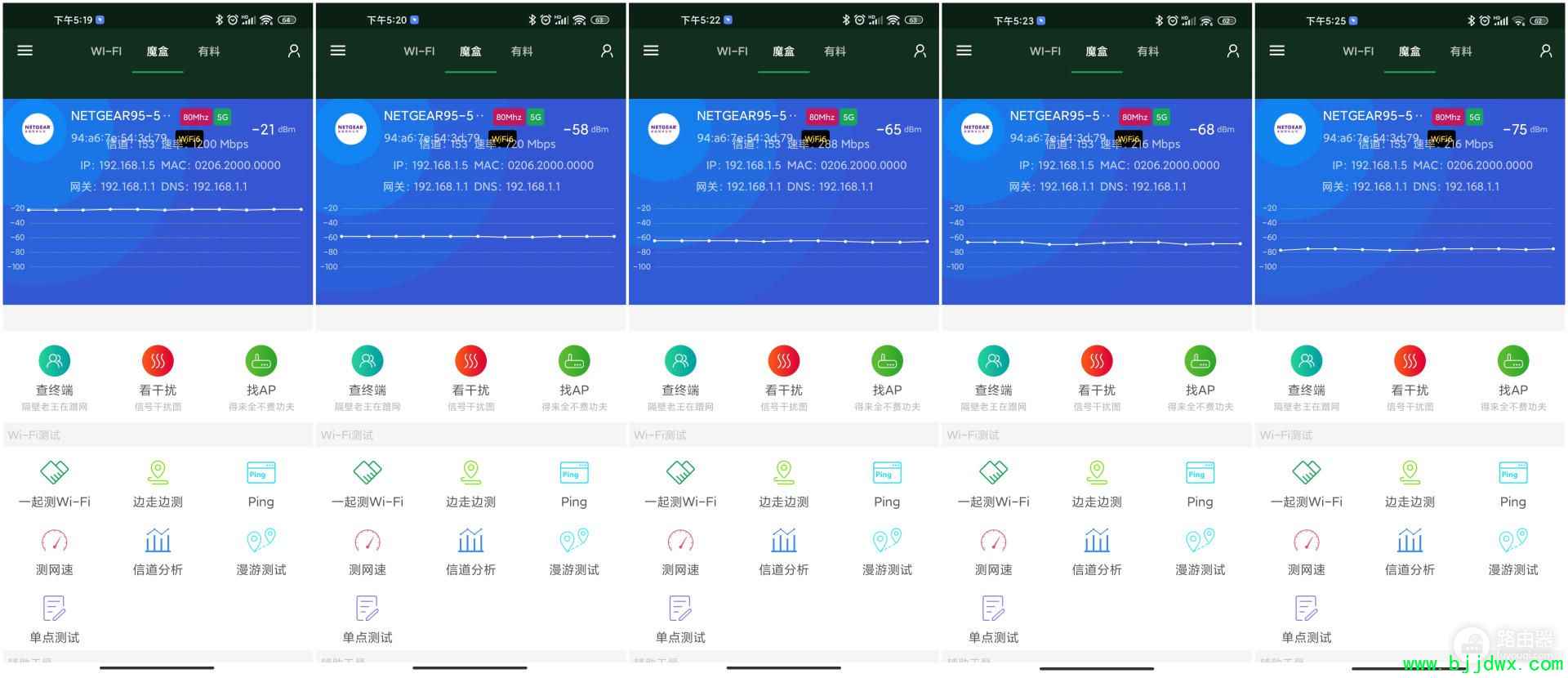

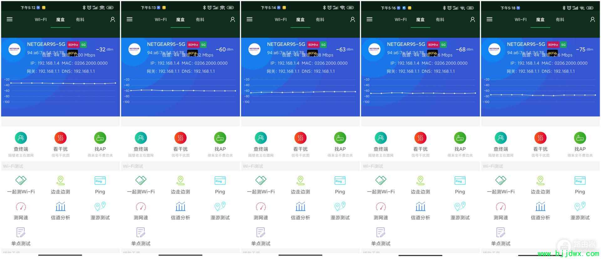

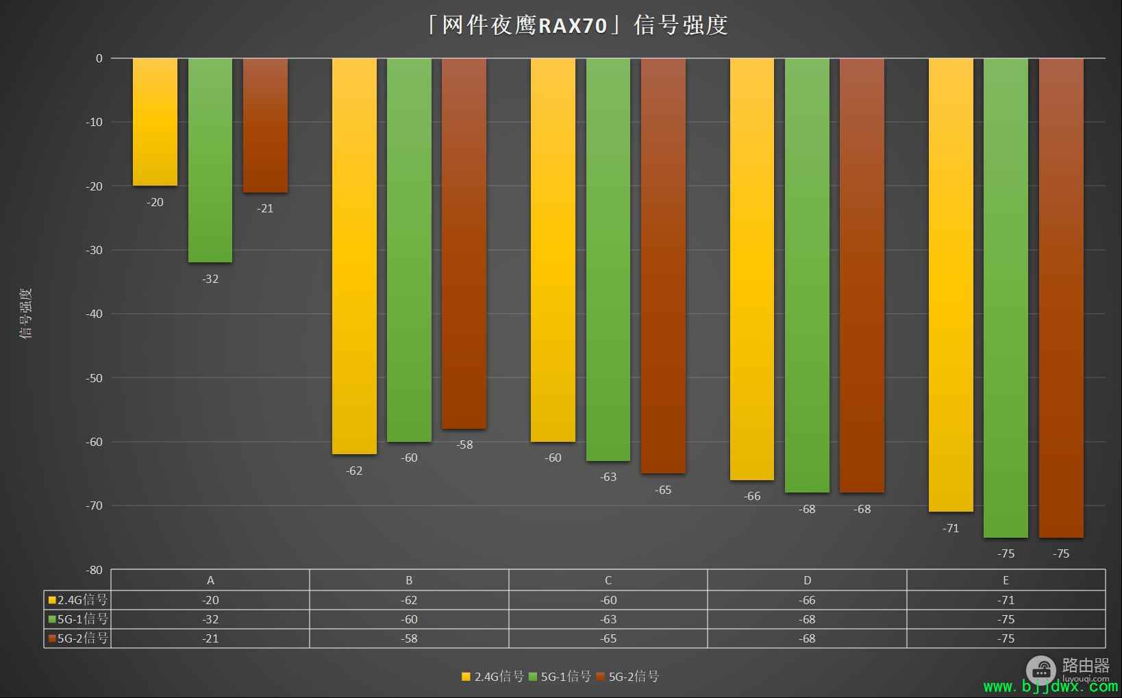

测试环境:建筑面积为81平的两室两厅两卫房子,户型示意图里的深褐色为承重墙。网件夜鹰RAX70放置在图中红色标注位置,测试位置分别是A、B、C、D、E。A点与路由中间没有任何的遮挡物,距离为3.5米左右;B点相隔一面承重墙,距离为3米左右;C点相隔一面普通墙壁,距离为2.5米左右;D点相隔一道木门,距离为6米左右;E点相隔一面承重墙和两面普通墙,距离为7.5米左右。
负载情况:智能家居终端全部切换到测试路由,保持30个终端在线(不进行大流量交互),模拟真实环境;
测试设备:小米10至尊纪念版;
信号强度:澳大利亚;
测试网络:电信300M光纤;

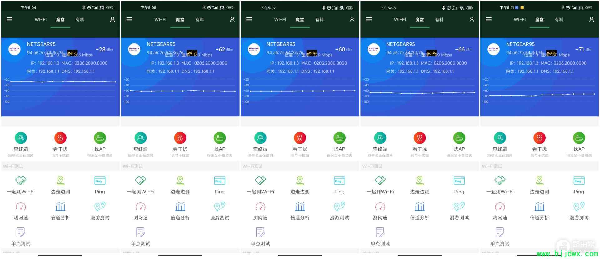

(2.4G信号强度:图中顺序对应ABCDE位置)
(5G-1信号强度:图中顺序对应ABCDE位置)
(5G-2信号强度:图中顺序对应ABCDE位置)
在2.4G、5G-1和5G-2下,尽管在五个不同位置信号出现了波动,但信号强度依旧处于正常范围内,虽然对速率有一定影响但日常使用也不在话下。从三频信号对比图中可以看得出2.4G信号的穿墙性能要优于5G,同时由于高频5G的干扰较少,明显要比低频5G的信号强度更好一些。
根据经验来说,网件夜鹰RAX70如此天线配置,信号强度表现要弱于同配置机型,可见限制区域(限制了发射功率)之后对WiFi信号覆盖还有有比较大的影响。

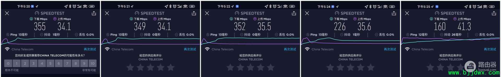

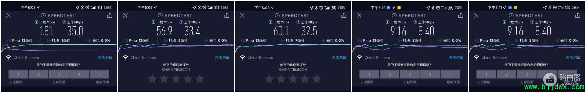

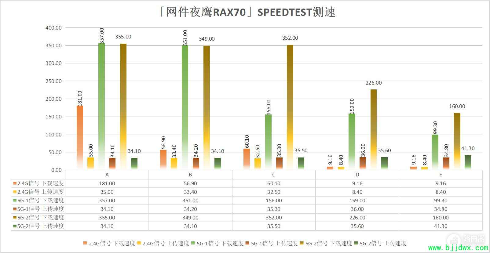

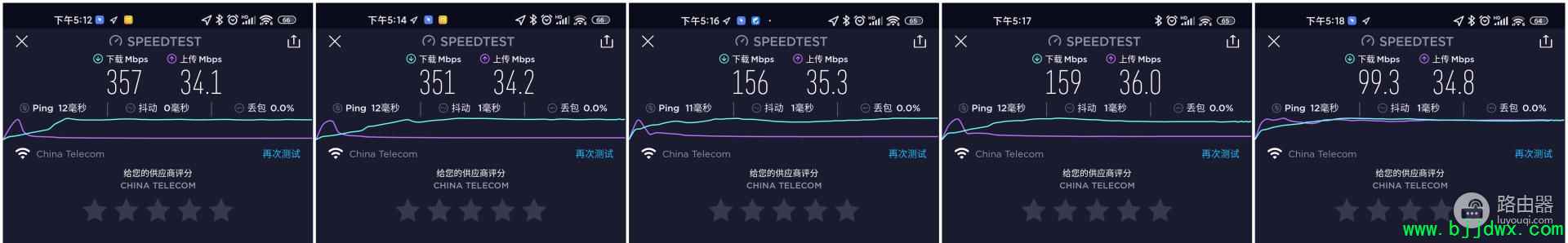

(2.4G SpeedTest测速:图中顺序对应ABCDE位置)
(5G-1 SpeedTest测速:图中顺序对应ABCDE位置)
(5G-2 SpeedTest测速:图中顺序对应ABCDE位置)
从速度测试上也能清晰的看到各个位置的网络状况,5G-1信号仅在AB两处实现了满速,CDE三处均出现了不同程度的衰减,这也与信号强度测试相呼应,考虑到传输距离和墙壁阻挡,低频5G在E处测速衰减约三分之二。
而高频5G在ABC三处均达到了满速,在DE两处也出现了不同程度的衰减,但整体要优于低频5G ,再一次证明了干扰对WiFi信号覆盖和传输有着较大的影响,也验证了三频信号对日常使用的实际价值。
其实只要下行速度超过300Mbps/s,上行超过30Mbps,基本就可以断定速度已经达到了满速,之所以这样决定是因为下行速度超过300Mbps之后就很难断定是因为路由信号衰减而造成的速度下降还是因为电信光猫自身的压制作用。

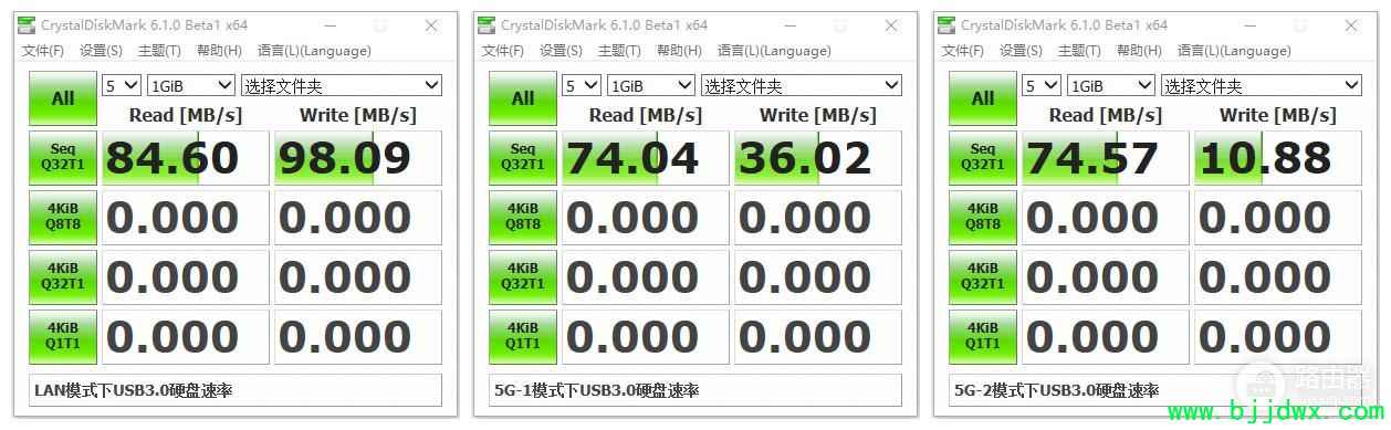

路由USB测试:USB 3.0
为测试网件夜鹰RAX70 USB3.0接口速率,选用了ORICO的1TB固态硬盘,硬盘实测速率为读取459.2MB/s,写入为452.3MB/s,排除了硬盘自身性能瓶颈。实测网件夜鹰RAX70路由器的USB 3.0接口实际速率还是很不错的,通过千兆LAN接口进行数据传输时,读取速度接近100MB/s,写入速度超过80MB/s,作为简单的NAS使用是足够了。总结:性能强悍的三频WiFi6路由器
