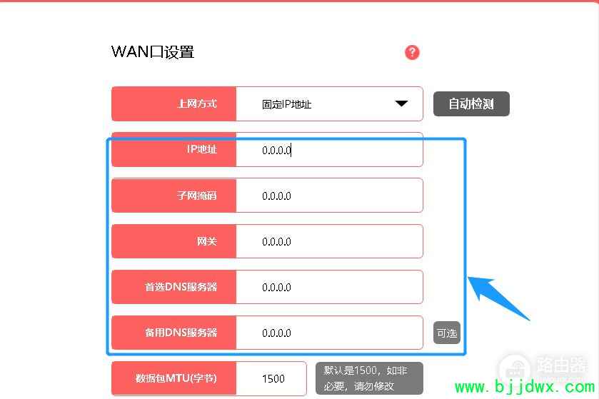

二、固定IP地址
固定IP地址实际上与宽带拨号上网的模式是相类似的,要知道任何一台电脑上网,都需要网络分配一个IP地址,而宽带拨号上网分配的地址是会随着用户上网的频次发生改变的,但有一些特殊用户或网络,需要一个固定的IP地址进行联网,所以网络运营商为使用者提供了此项服务,像一些企业、事业单位使用的网络多为固定IP地址。
如果网络运营商没有提供账户信息,而是直接提供了一个IP地址,那么在连接路由器时就需要选择“固定IP”这一选项,如下图:
然后根据网络运营商提供的固定IP地址、网关,以及DNS地址,将其填写进去,就可以正常联网了。这种方式常见于光猫直连路由器,与用户是否办理固定IP地址业务有关。

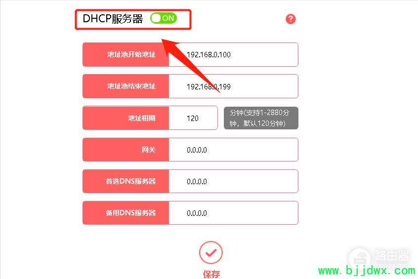

三、DHCP功能
除了宽带拨号和固定IP两种上网模式之外,还有一种是串联路由器时使用到的上网模式,大多数家庭使用的路由器都具备DHCP功能,当路由器开启DHCP功能时,会自动获取上级路由器分配的IP地址,同时也会自动为下级路由器分配IP地址。
当用户联网的设备开启“自动获取IP地址(DHCP)”功能时,就可以使用该功能进行联网。假设用户使用的光猫开启了路由功能,或者用户安装路由器的上级设备也是一台路由器,在确定上级路由器开启DHCP功能之后。如下图:

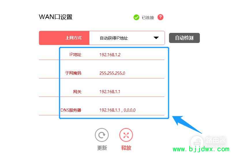

安装路由器的上网模式就可以选择“自动获取IP地址”的选项。如下图:
上级路由会自动分配一个IP地址给需要安装的这台路由器,然后点击保存,就可以正常上网了。不过需要注意的是,使用自动获取IP地址的上网模式,多用于路由器之间的串联,并且上级路由器必须开启DHCP功能才可以,不然是无法正常连接的。
