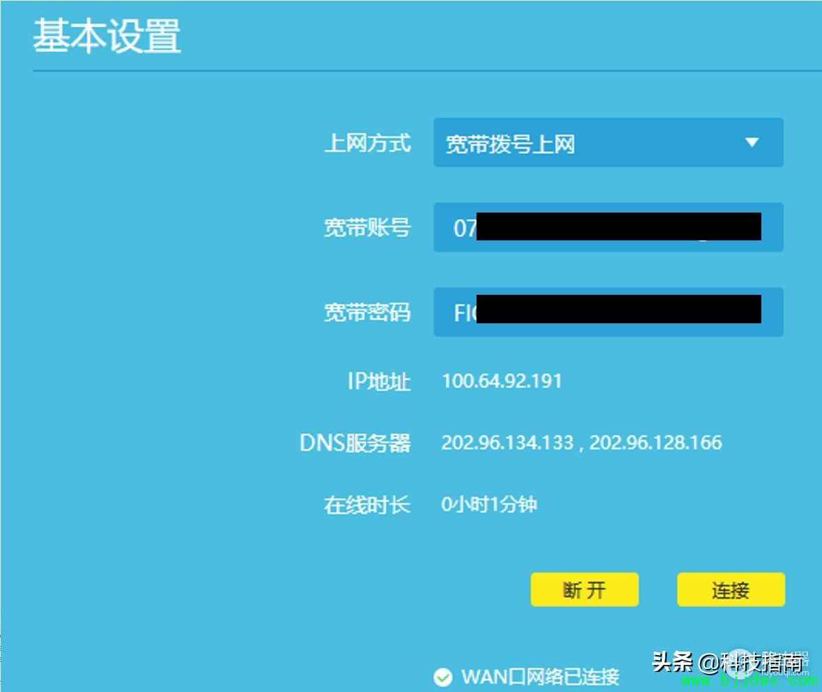

2、光猫路由器自己重置之后,拨号的用户名和密码填错,比如,大小写没分清,导致拨号失败,路由器也不能登录互联网。

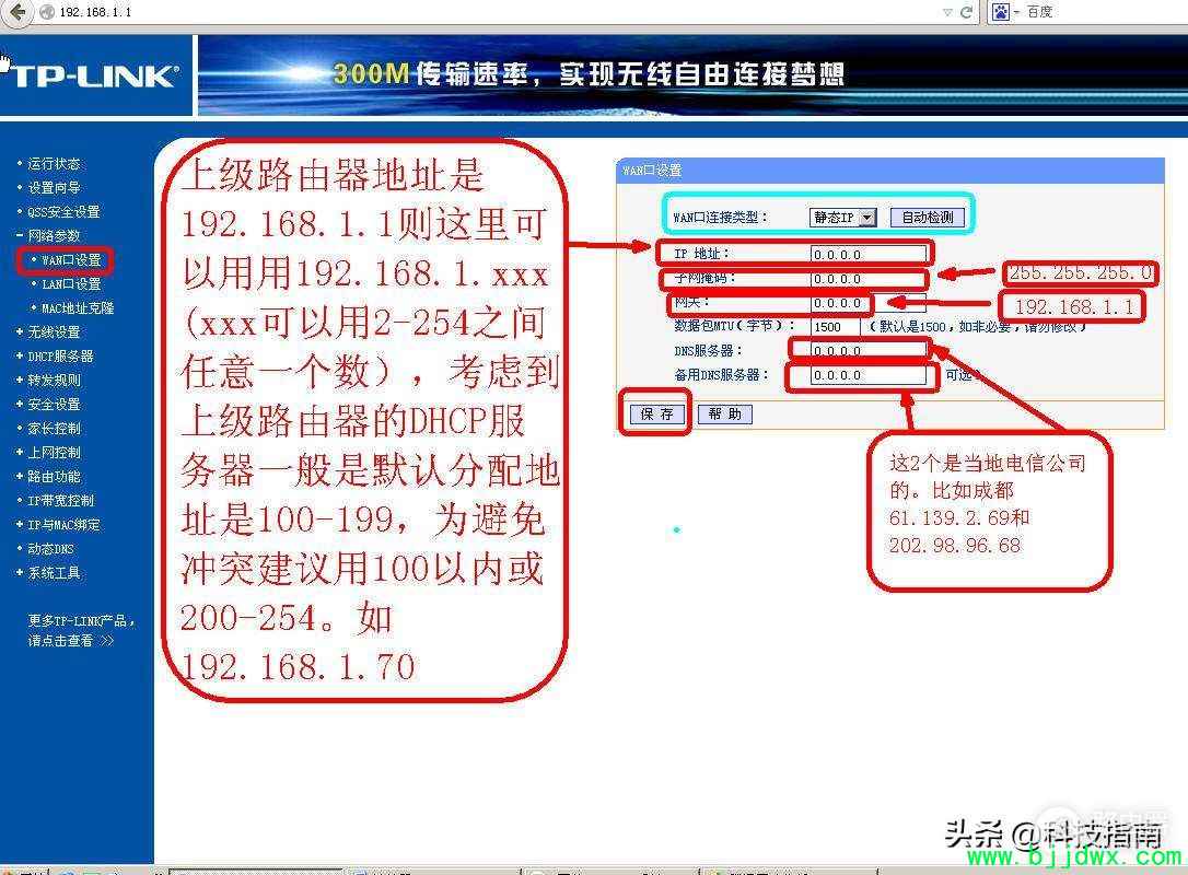

3、网络运营商(例如歌华等)或网络管理员拉入了主网线,采用的固定静态IP方式,您在填写IP地址、网关、DNS时出错,也会导致路由器不能上网。
4、网络运营商(例如歌华等)或网络管理员拉入了主网线,采用的自动分配iP模式,而您的路由器不是采用自动获取iP模式,导致路由器不能上网。

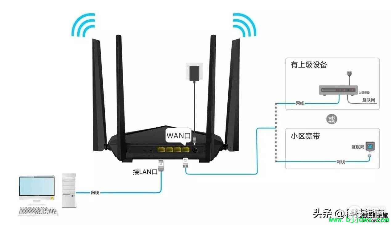

5、不是WAN/LAN口自适应的路由器,接入的主网线插在了LAN口,也会导致路由器不能上网。这时需要把主网线插在WAN口上,LAN口插笔记本、台式机等终端设备。

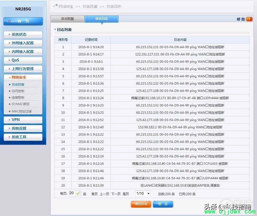

7、路由器内网(局域网内)个别电脑有病毒,对路由器进行攻击,导致路由器瘫痪不能连接互联网。排查攻击设备,进行杀毒操作。

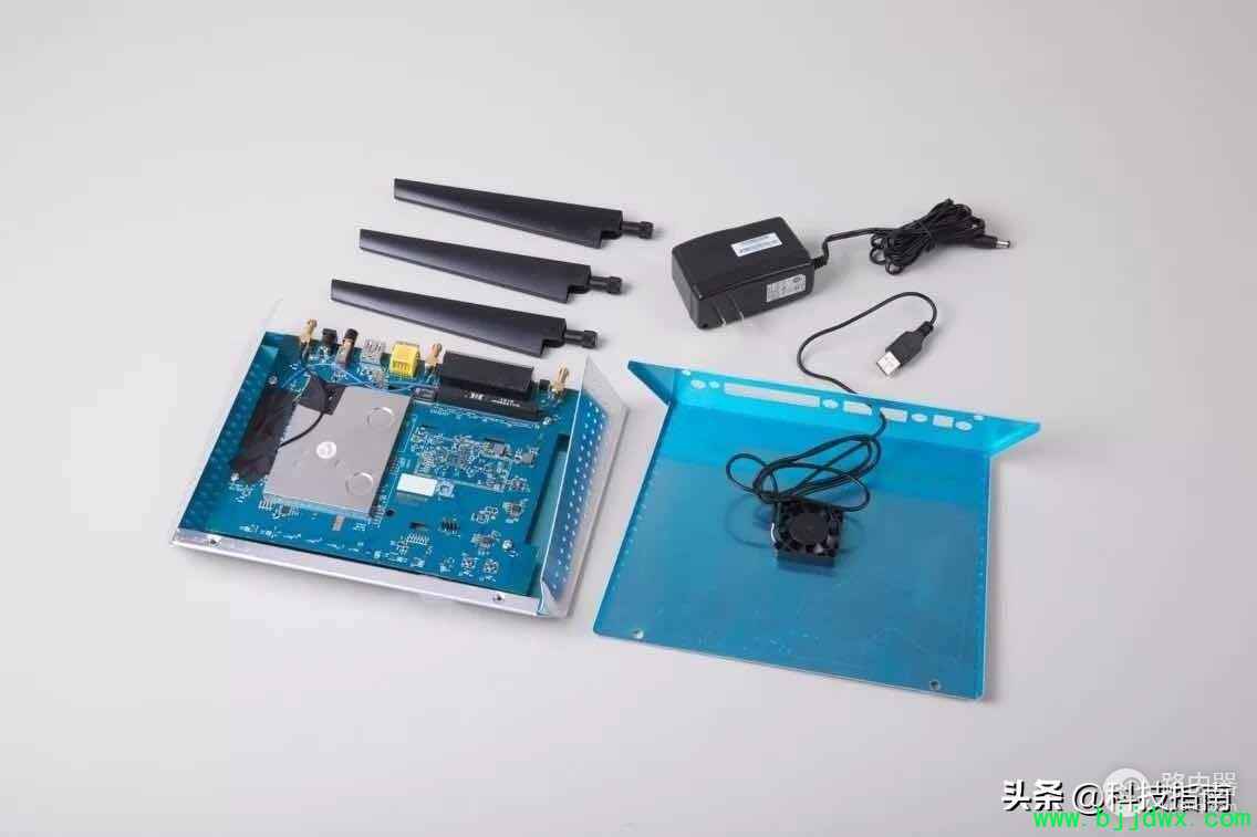

8、路由器内部硬件有功能性损坏,比如,受到过雷击,或者硬件老化等导致不能连接互联网。
