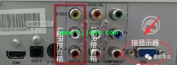

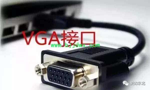

将VGA线一头插到显示器上,另外一头插到电视盒的VGA输出接口;
音箱的连接线插到电视盒的声音输出接口;
电视盒和显示器都接通电源,用电视盒遥控器操作就可以在显示器上看电视了
一定要注意高清线,一定要带有音频接口。还有一点要注意,一定要是hdmi转vga的高清线。用高清线连接上电视盒子。在把这个转换线的接头上,在连接上电脑显示器。转换线一定要买带音频的接口,防止你输出没有声音
把分辨率调到最低,然后再接上显示器,才可以输出同步。
