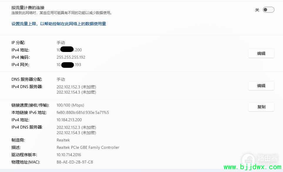

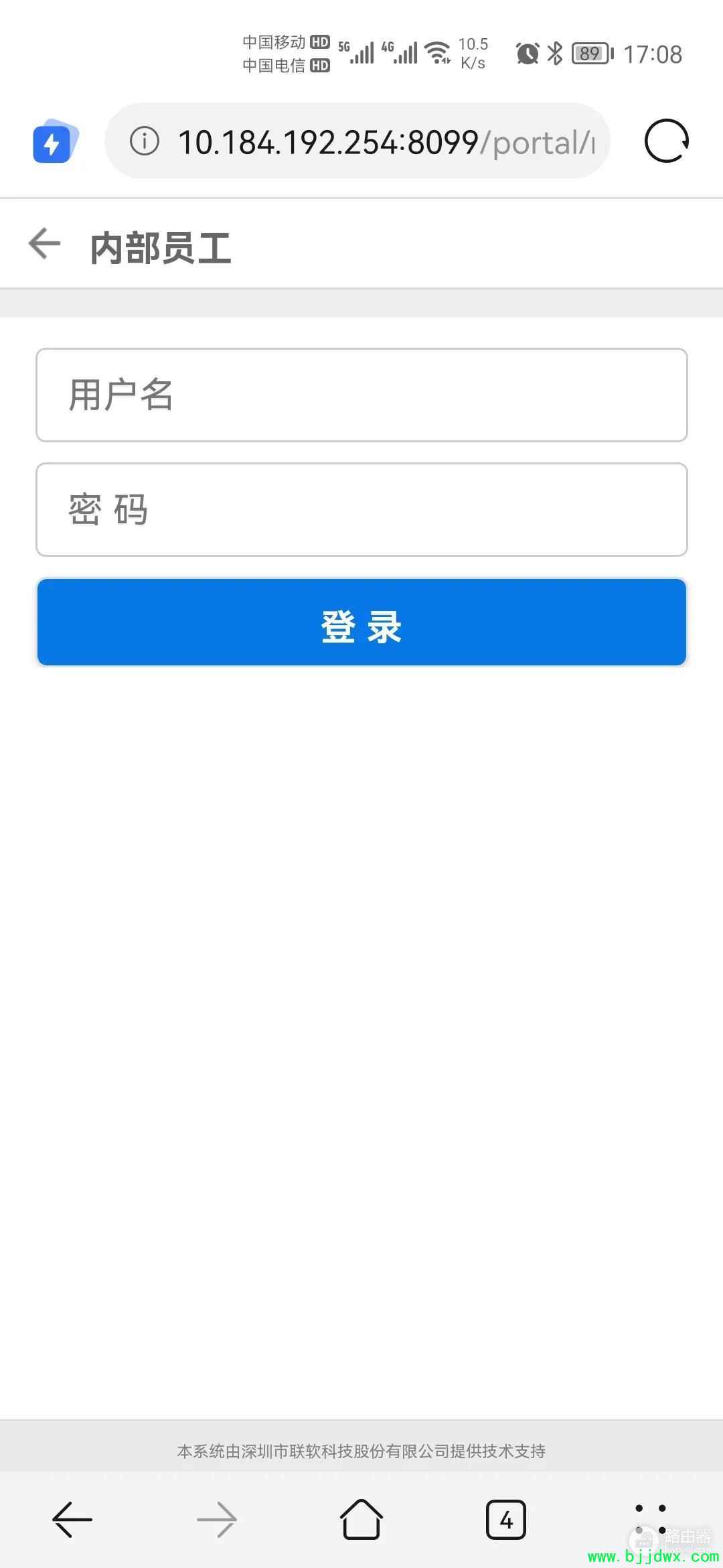

    单位的网络需要设置网卡IP地址 子网掩码 网关 DNS,上网需要在浏览器中拨号。单位网络是一个有线网络,无法使用手机和没有有线网卡的笔记本
安装路由器费了不少周折。以前用路由器,是把原网线和电脑都接入路由器的LAN口,电脑网口保持原样,然后电脑拨号,手机连接wifi就可以上网了。

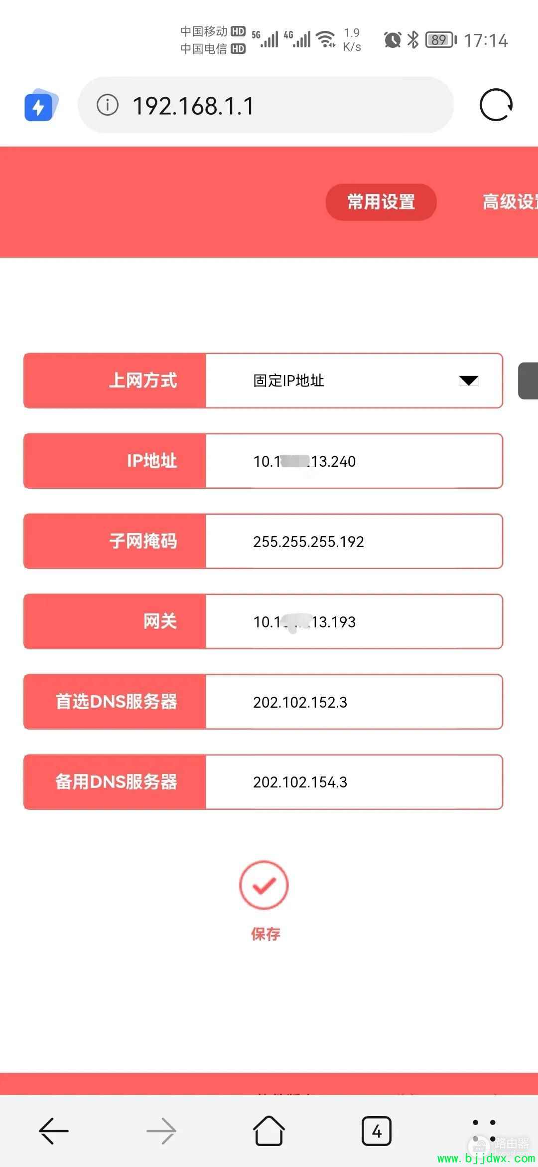

后来把电脑网卡的IP地址等转移到路由器里面,电脑改为自动获取IP地址,在电脑端或手机端拨号,只需要一个设备拨号,其他设备就可以直接上网。
在这次实验中,有2个路由器没有设置成功。没有找到原因,以后慢慢琢磨吧。最终成功的是水星MW313R,一个比较老的路由器。
为什么我以前可以的方法,现在不可以了。可能是网络策略发生了改变。
大家如果设置不成功,有可能是你所处的网络策略问题,也有可能是路由器本身的原因。
专用网络拨号界面
网卡设置
