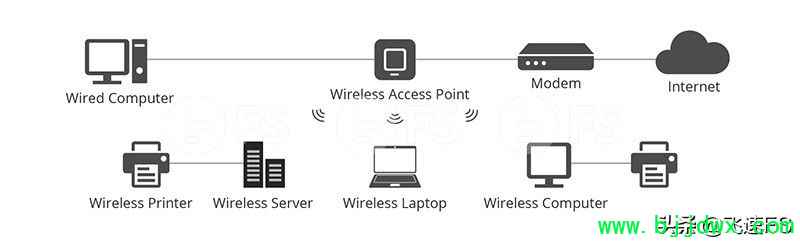

无线接入点(即无线AP或WAP)相当于是连接有线网和无线网的桥梁,它可通过将流量从无线网桥接到有线网中,为现有的有线网增加无线功能。无线接入点可充当独立设备,也可作为路由器的组件使用。
一般来说,无线接入点可让不支持无线功能的设备借助双绞线访问无线网络,也就是说,从路由器到接入点的信号从有线转换为了无线。此外,若是未来访问需求增加,无线接入点也可以用于扩展现有网络的无线覆盖范围。
图2:无线接入点连接方案无线接入点与无线路由器有什么区别?

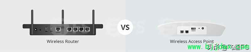

图3:无线路由器和无线接入点功能
通常,大多数无线路由器结合无线接入点、以太网路由器、基础防火墙和小型以太网交换机的功能。而无线接入点则是路由器或无线扩展器等设备的内置组件。简而言之,在无线局域网中,无线路由器可以充当无线接入点使用,但并非是所有的无线接入点都可充当无线路由器。
毫无疑问,无线路由器在局域网中扮演着集线器(hub)的角色,它可通过链接和管理与之连接的所有设备来帮助建立局域网。而无线接入点是局域网内的子设备,仅供其他装有无线网卡的计算机通过它接入该无线局域网。也就是说,网络管理员可使用无线路由器来更改网络的配置,但无线接入点不具备此功能。连接
无线路由器具备带宽拨号功能,可直接连接到调制解调器进行拨号,而无线接入点无法连接到调制解调器,通常需要将其连接到交换机或路由器之后,才能实现拨号。覆盖范围
无线路由器是当今最普通的网络设备,但无线路由器覆盖范围有限,在一些离无线路由器较远的地方会出现wifi信号弱,甚至是出现无法覆盖的死角。但,若是在信号较弱或网络状况较差的位置添加无线接入点,可消除死角并有效扩展了无线网络的范围。应用
通常,无线路由器可用于家用、小型办公等小范围网络环境中,轻松满足现有以及潜在的访问需求。但,由于该类型的路由器无法进行扩展,因此不能很好地满足未来持续增长的访问需求。而无线接入点主要用于中大型企业网中,若是在网络中添加多台无线接入点便可支持更多用户的访问,因此网络管理员可根据访问需求的增加添加无线接入点,以便网络覆盖到更广的区域。总结
