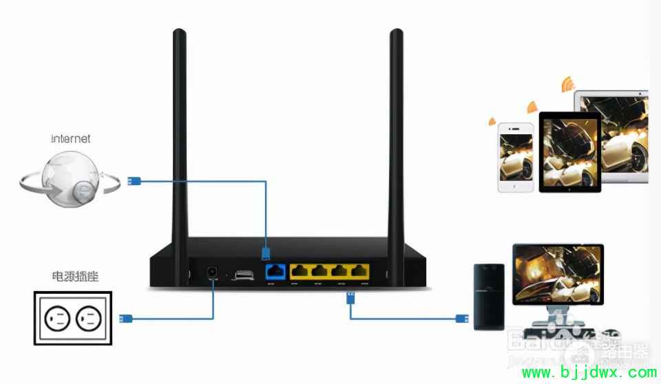

无线路由器:无线路由器就是一个带路由功能的无线AP,接入在ADSL宽带线路上,通过路由器功能实现自动拨号接入网络,并通过无线功能,建立一个独立的无线家庭组网。

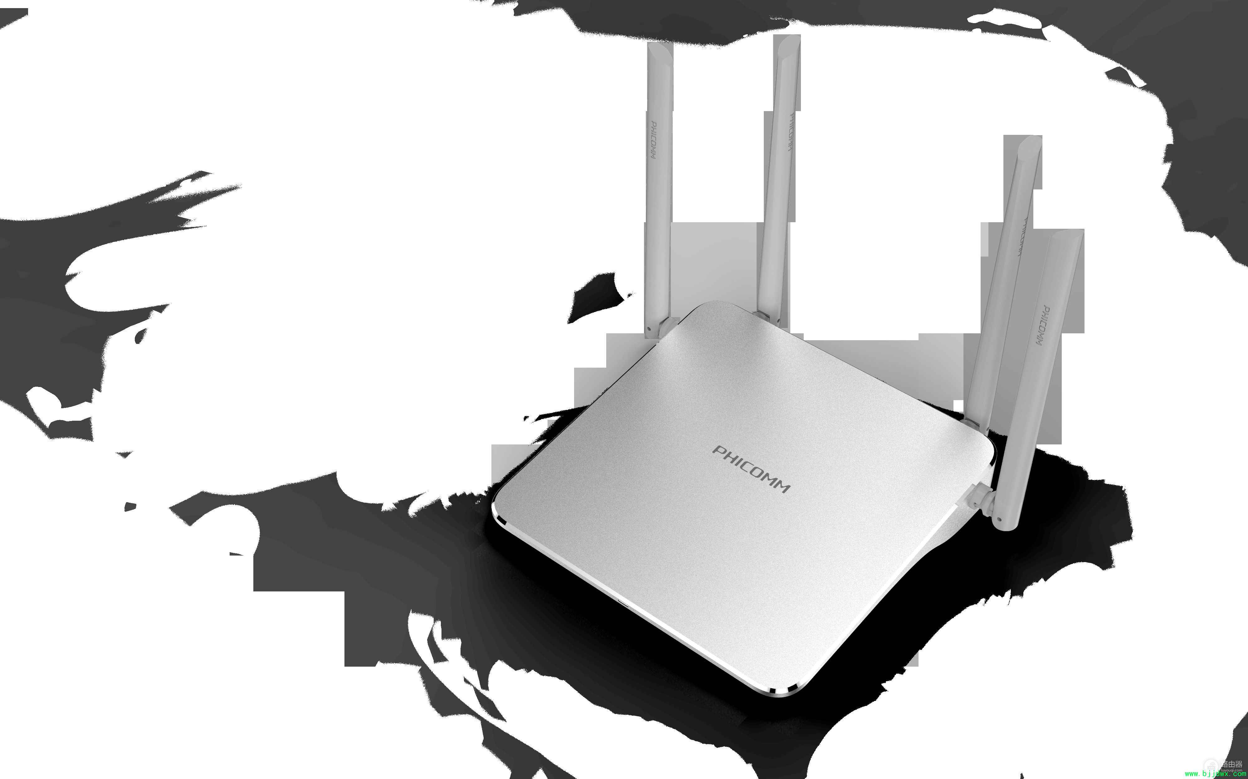

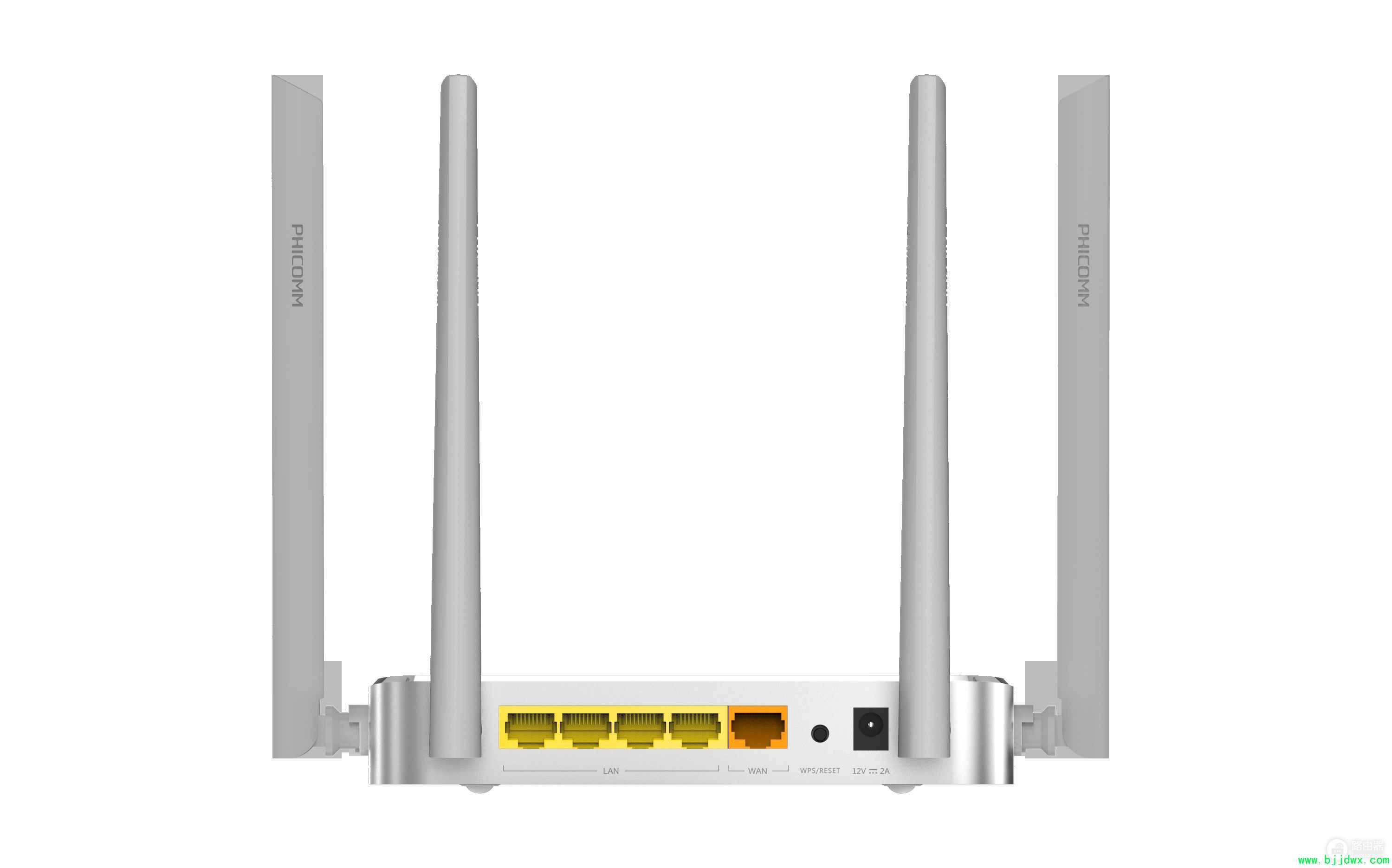

1.无线路由器长这个样子

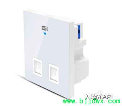

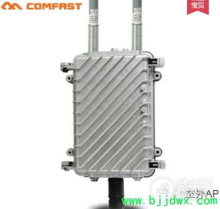

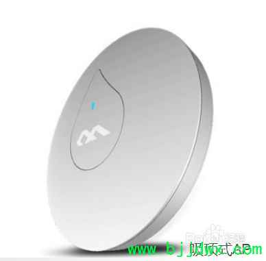

2.无线AP长这个样子

无线AP在商用方面比较多,适用于工程类的WiFi覆盖,当然家里也是可以用。AP可以分为fat AP和fit AP,就是通常说的胖AP和瘦AP,使用胖AP模式时,此时的AP和一台路由器的作用差不多,一般大型网络覆盖工程都采用瘦AP模式。

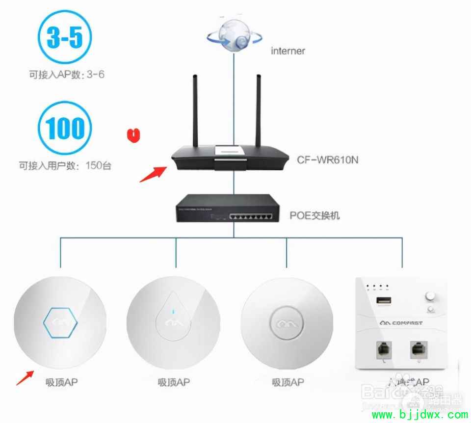

看一下下面的连接图,你会发现路由器和AP在WiFi覆盖过程中所处的位置也是不一样的。
下图中红色箭头所指的分别是路由器和AP,工程组网是需要从网络——路由器/核心网关——交换机——AP的模式的,可见无线AP在商业应用中是出于路由器的下行阶层的。
