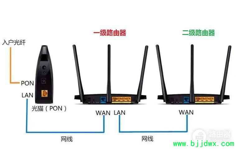

首先调试路由器,现在基本都是光纤入户,网络运营商给你安装完宽带后会给你留下一个光终端设备,我们称为光猫,光猫有的后面有一个lan口,有的有多个,但接路由器的话一定要用lan1千兆口,网线一端插在光猫lan1千兆口上,另一端插在路由器wan口上,现在新出的路由器lan/wan通用,如果是这种路由器的话就随便插在哪个口都行了,然后调试路由器,先看一下路由器配置网址,在路由下面贴着呢,看一下就行,然后用电脑连接路由器,一端网线插在路由器lan口上,另一端插在电脑上,打开浏览器输入网址,然后回会提示先设置登录密码,设置完之后下一步,上网方式,如果你的光猫是智能光猫的话,那么上网方式选择自动获取或者DHCP或者动态IP,如果光猫是非智能光猫,那么上网方式就选择拨号上网,输入你的宽带账号密码即可,然后点下一步,会让你设置wifi名字和密码,设置完之后点保存就ok了,说一下IP冲突,如果你运营商光猫IP端段是192.168.1.1,你的路由器也是192.168.1.1,那么你就需要改一下你路由器的IP地址了,否则IP冲突就会上不了网,改IP地址也很简单,登录你路由器管理页面,就是刚才调试的页面,找到lan口设置,把IP改成192.168.2.1即可,倒数第二个IP段只要跟光猫不一样就行。手机调试的话就直接先链接你新买的路由器,连接上之后打开浏览器输入路由器管理地址,然后跟电脑端调试一样,一步一步操作就可以了。
下面教大家桥接路由器,主路由器调试完成之后,子路由器网线在主路由器端插在主路由器lan口,子路由端插在wan口,调试方法不变,唯一需要改的地方只有IP地址,比如主路由是192.168.1.1,那么子路由就是192.168.2.1,或者主路由是192.168.3.1,那么子路由就改成192.168.4.1即可,桥接的路由容易出现故障导致网络不好用,如果网不好用的时候,应该是某一个路由器死机导致的,把所有路由全部重启即可,多个路由桥接方法不变,都是改一下IP就行,IP不冲突就可以了,网线一定要打8芯,这样的话会保证网络质量,网线最好用超五类以上网线,支持千兆,超五类以下网线只支持百兆,路由选全千兆路由器,希望此篇文章对你有用。
