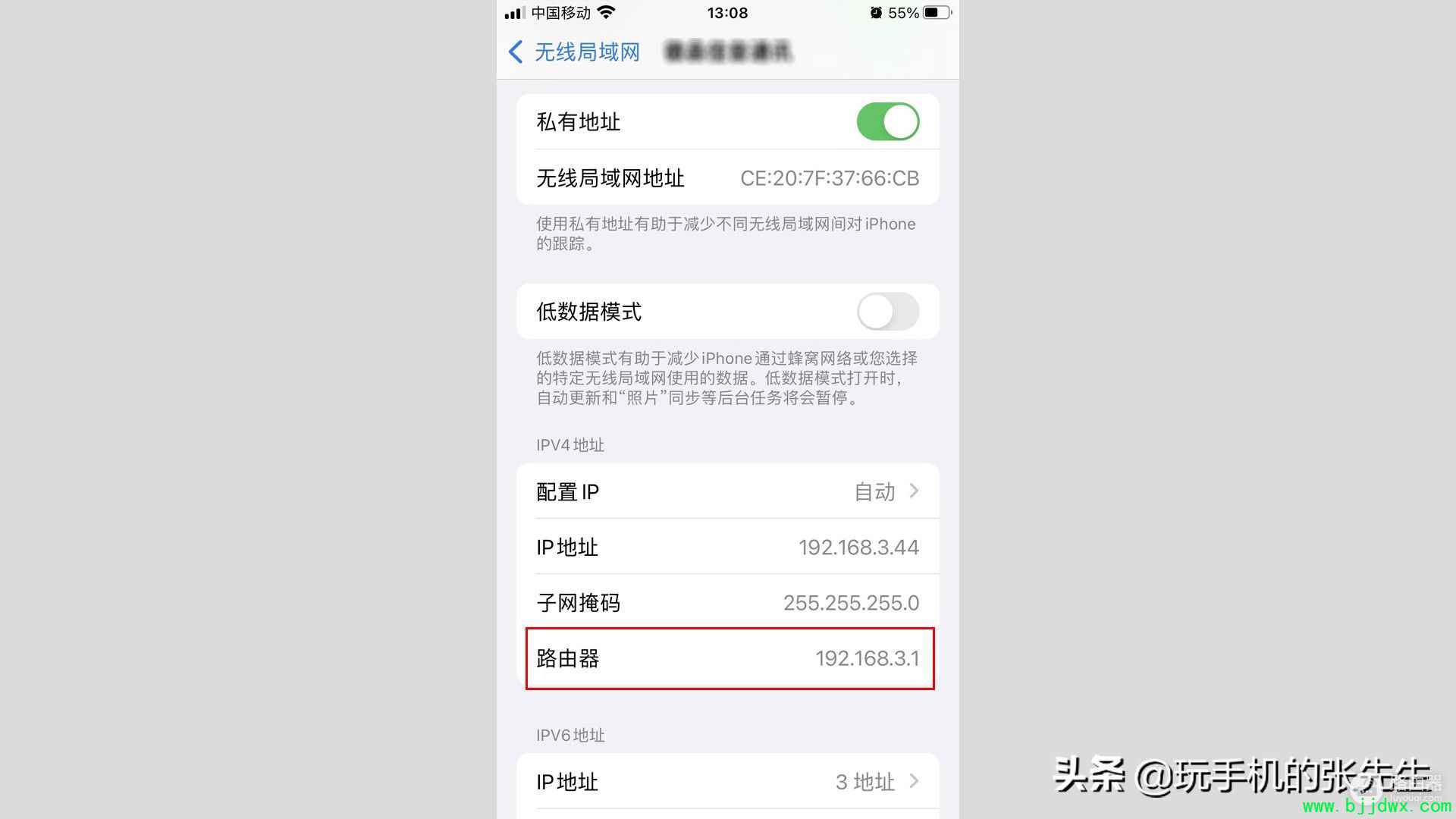

1、使用手机WIFI连接主路由器,在手机的设置-无线局域网中查看主路由器所采用的局域网网段。
可以看到演示设备中路由器的IP地址(即网关地址)显示为192.168.3.1。

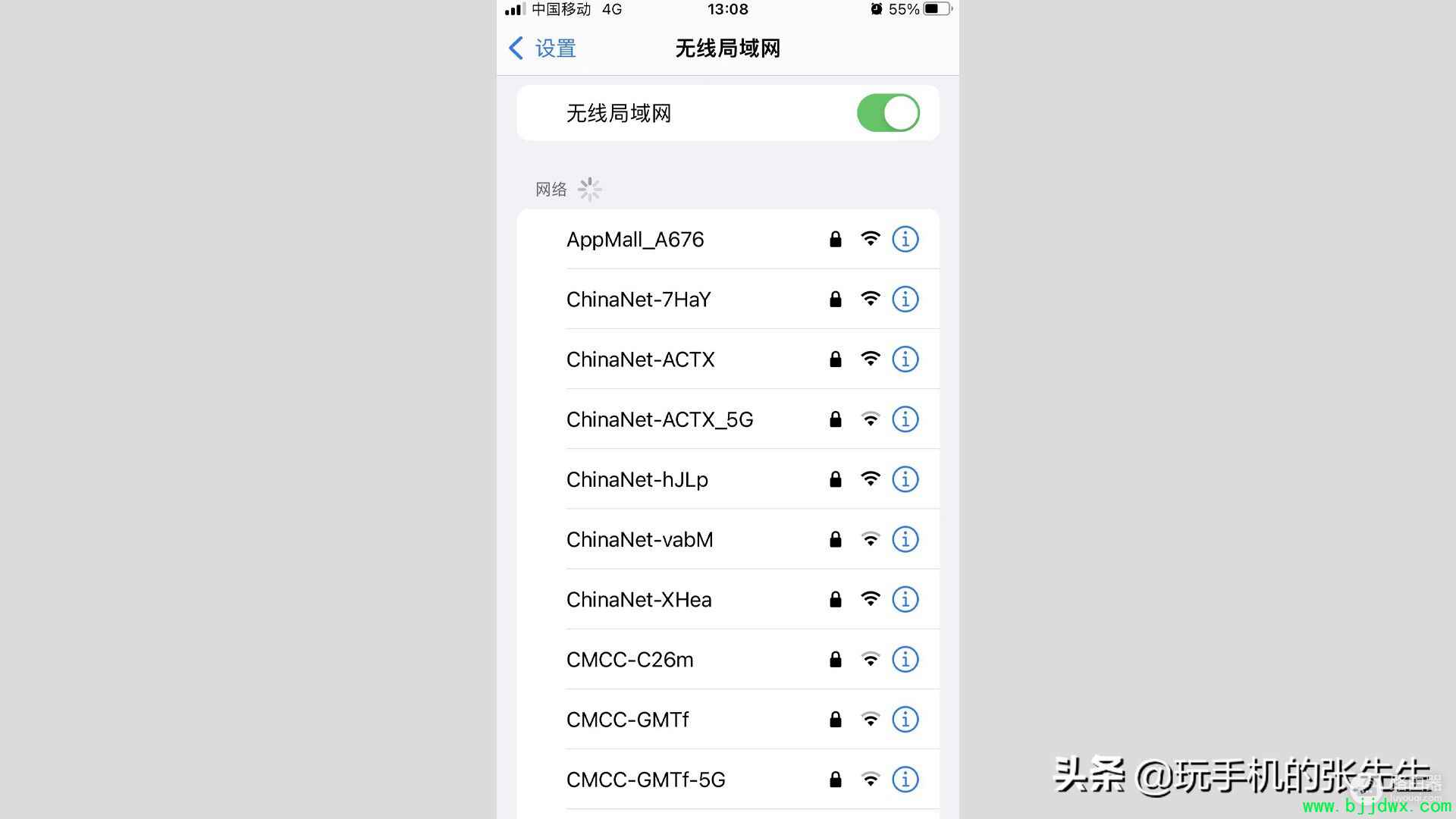

2、为副路由器通电,并使用手机连接副路由器的WIFI网络。

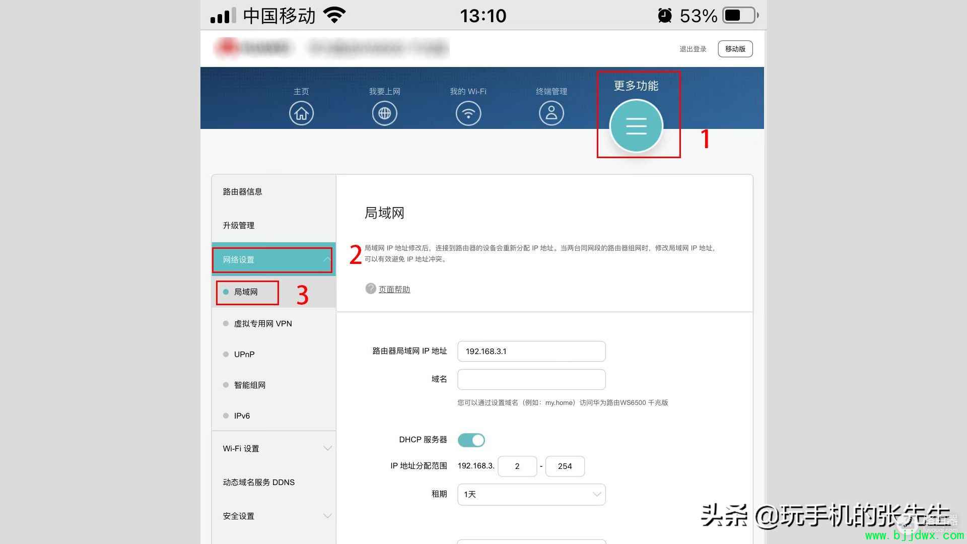

3、使用手机浏览器登录副路由器的后台管理界面,并点击更多功能-网络设置-局域网(即LAN)。

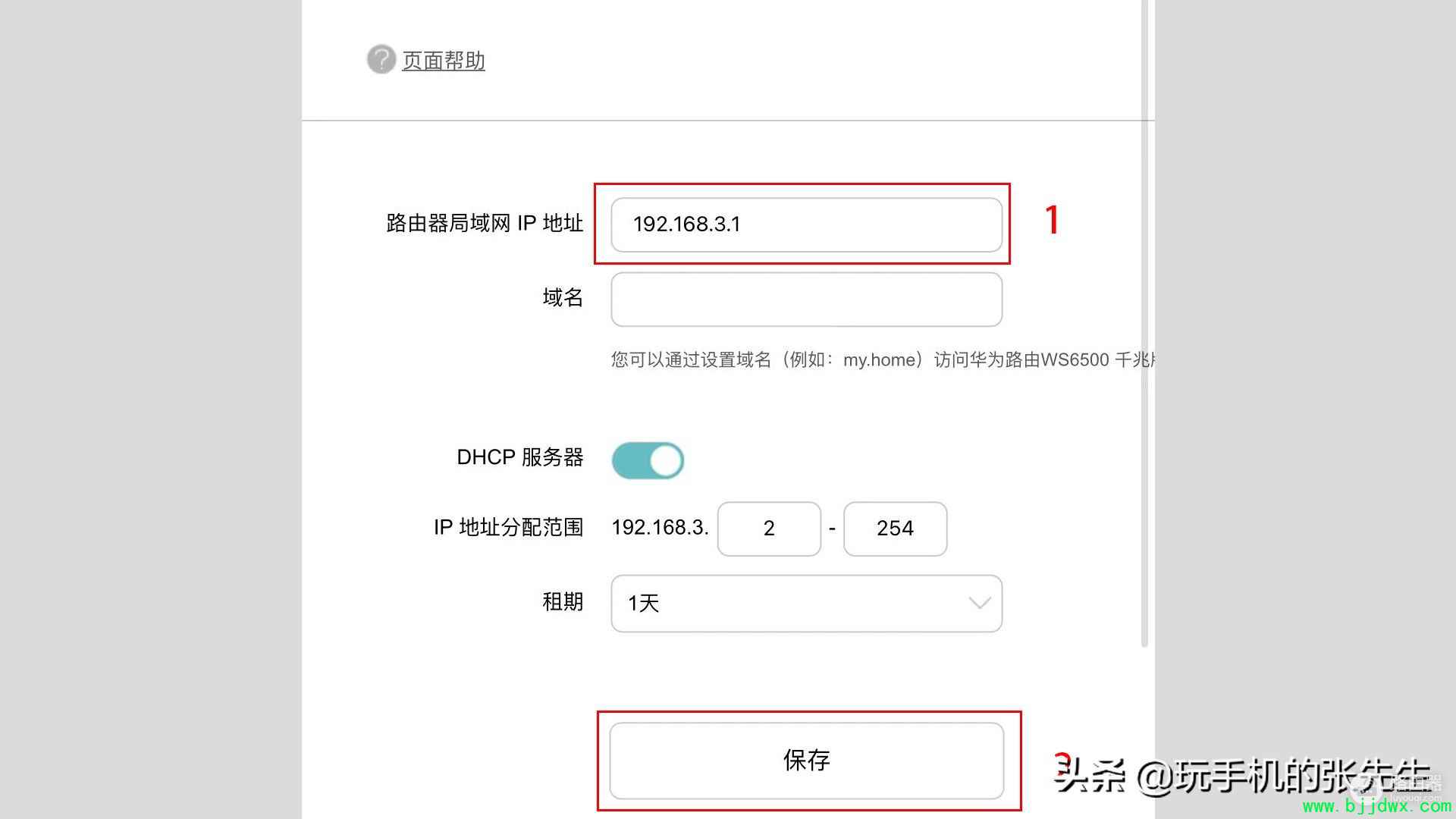

4、在局域网设置页面,需要更改副路由器的局域网IP,比如设置为192.168.1.1或192.168.0.1,只要与主路由器的网段不同即可。设置完成后,点击保存。

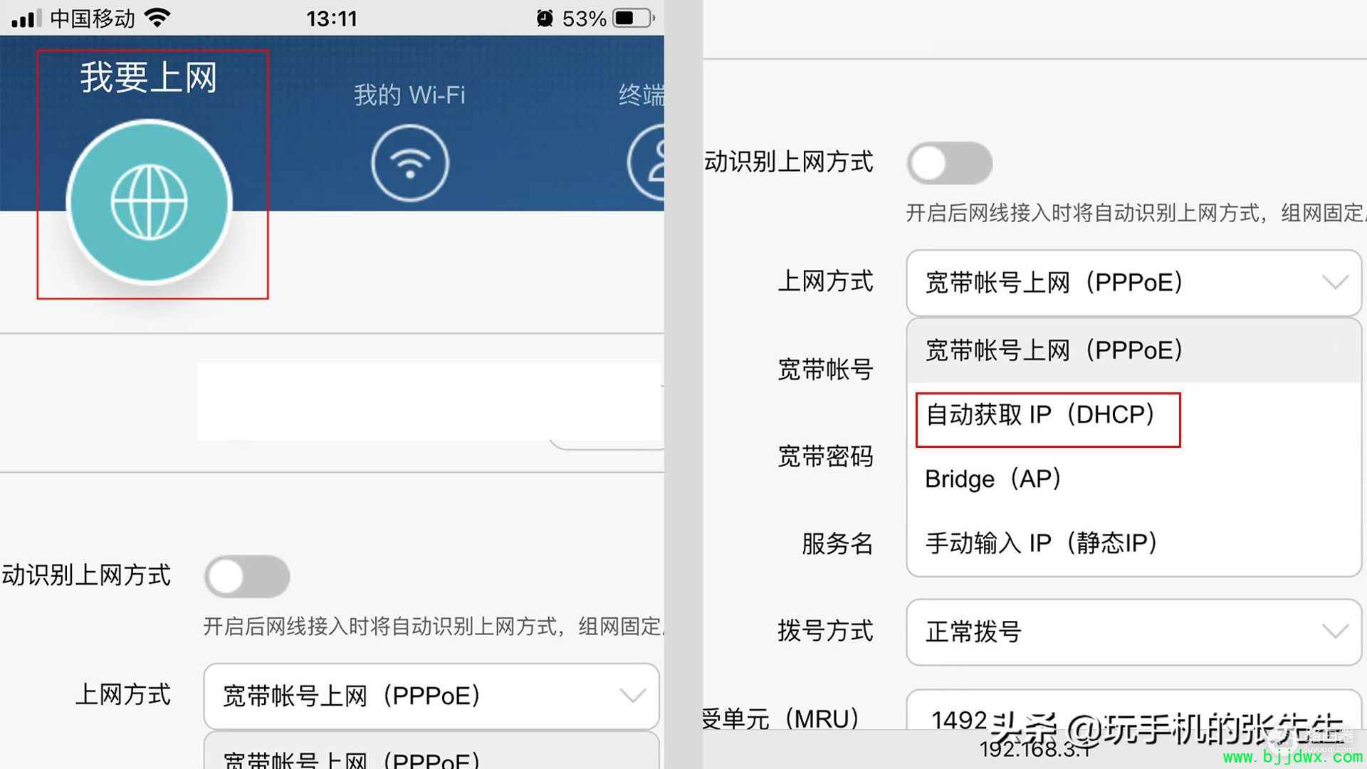

5、以上设置完成后,副路由器会自动重启,需通过新的IP地址(即上一步设置的IP地址)登录副路由器后台管理页面,然后点击我要上网,并将上网方式更改为“自动获取IP”,并点击保存。

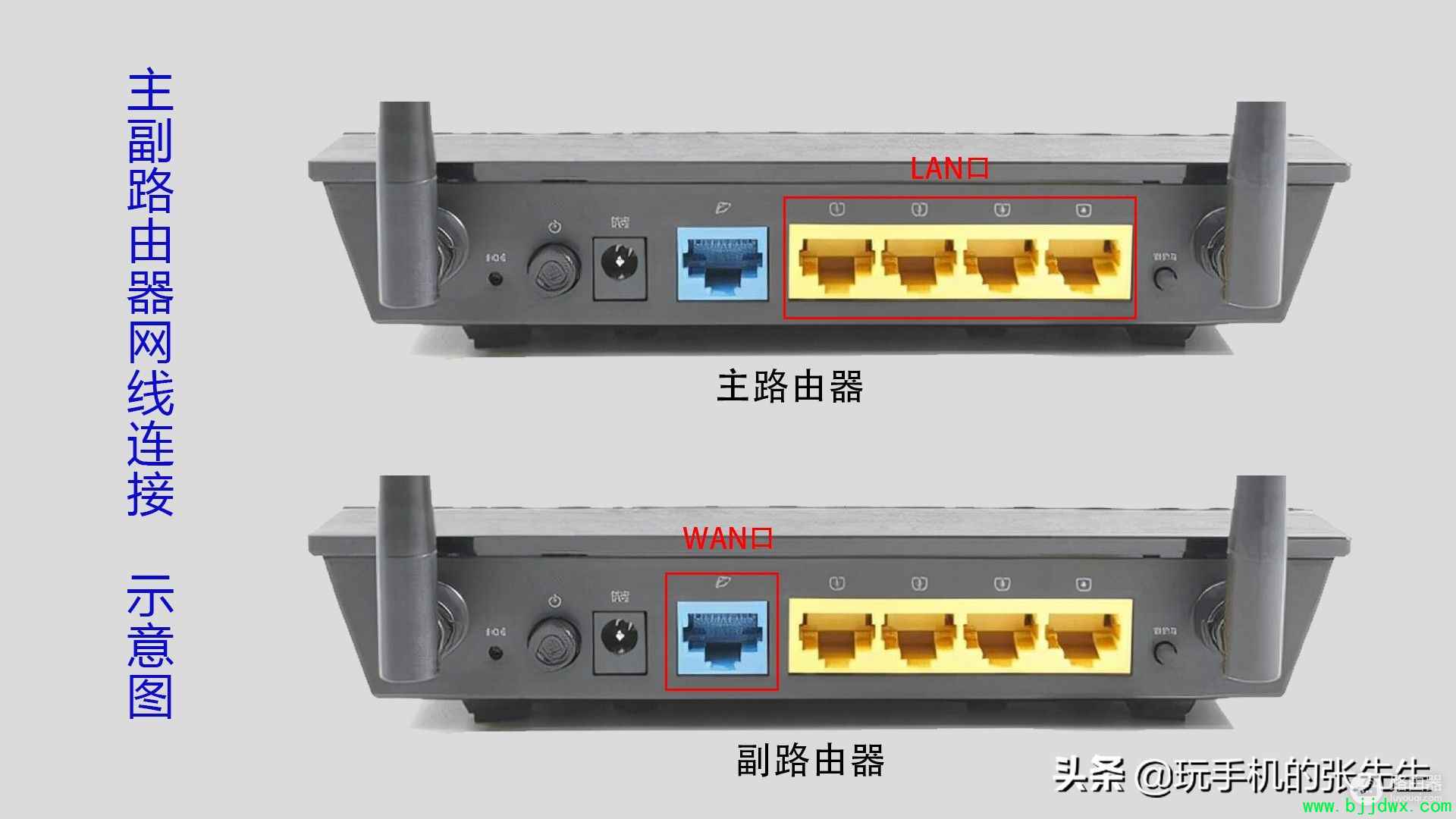

6、最后使用网线分别连接主路由器的LAN口和副路由器的WAN口,即可完成串联操作。
