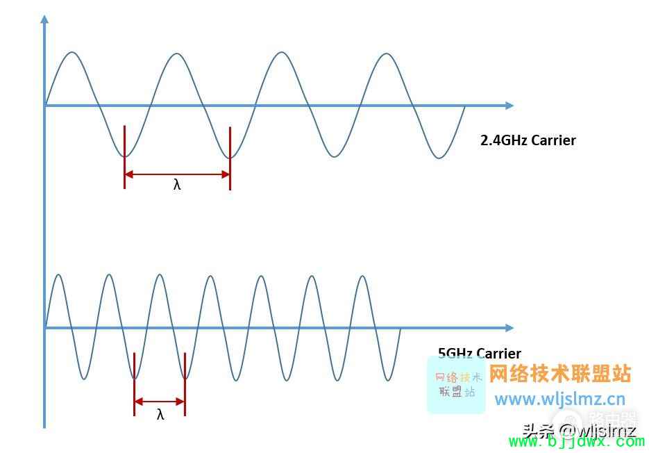

正如我们之前介绍的,5G路由器使用5GHz无线电波作为其载波,而2.4G路由器选择2.4GHz无线电波作为其载波,其实这就是5G路由器比2.4G路由器快的原因。
根据描述波长与波频率关系的著名公式f=1/λ ,我们可以知道,波的频率越高,其波的波长越短。换言之,5GHz频段的载波比2.4GHz频段的频率高,波长短。
图 2:2.4GHz 载波和 5GHz 载波信息是如何通过无线电波传播的?

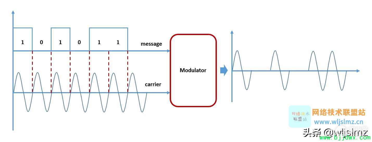

为了将消息合并到无线电波中,我们使用了称为调制的技术。众所周知,模拟信号,例如我们的声音,会被采样产生数字信号,调制是将采样的数字信号映射到载波的过程。在本文中,我们只介绍最简单的调制方法,称为幅度调制或 AM。
假设我们要传输语音消息“Hello”,首先,正如我们介绍的那样,语音会被采样产生数字信号,假设是0和1的组合,例如“101011”。然后调制器将'101011'映射到载波,如下图所示:
图 3:AM 调制为什么5G路由器比2.4G快?

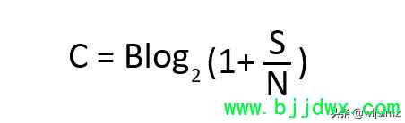

正如我们所介绍的,5GHz频段的频率高于2.4GHz频段,也就是说,5GHz频段在单位时间内可以容纳更多的载波,或者比2.4GHz频段可以承载更多的信息。
另一方面,2.4GHz的标准带宽是20MHz,可以扩展到40MHz,而5GHz频段的带宽可以达到40MHz、80MHz,甚至160MHz。根据著名的香农公式C=Blog2(1+S/N),带宽越高,信道容量越大。
图 4:香农公式5G路由器还是2.4G路由器,我们应该选择哪一款?
