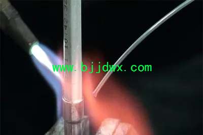

(3)焊接
1. 焊接时,必须对被焊件进行预热。将火焰烤热铜管焊接处,当铜管受热至紫红色时,移开火焰后将焊料靠在焊口处,使焊料熔化后流入焊接的铜件中,受热后的温度可通过颜色来反映温度的高低,暗红色:600摄氏度左右;深红色:700摄氏度左右;橘红色:1000摄氏度左右。
2. 焊接时,气焊火焰不得直接加热焊条。
3. 对于高温条件下易变形,损坏的部件应采取相应保护措施。如角阀、蒸发器,冷凝器等要用湿纱布包扎接口后再进行焊接,对于电磁阀、膨胀阀、液镜、四通阀,能拆开的一定要拆开后焊接,不能拆的同样采取以上措施。
4. 焊接时,在焊完后将铜管进行退火时,退火温度不低于300摄氏度。
5. 焊接完毕后,冷却,用干燥氮气清理管内氧化物和焊渣。
