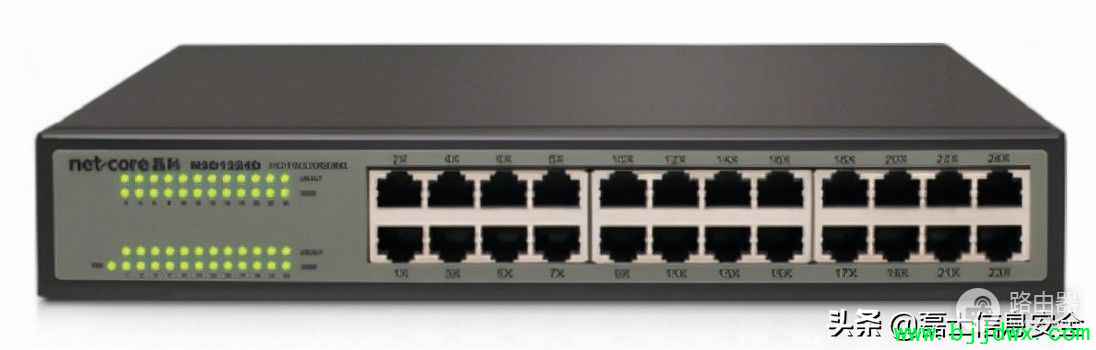

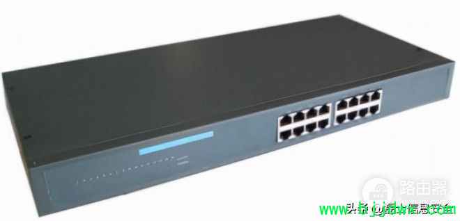

交换机是一种用于电(光)信号转发的网络设备。它可以为接入交换机的任意两个网络节点提供独享的电信号通路。
交换机产品样例图:

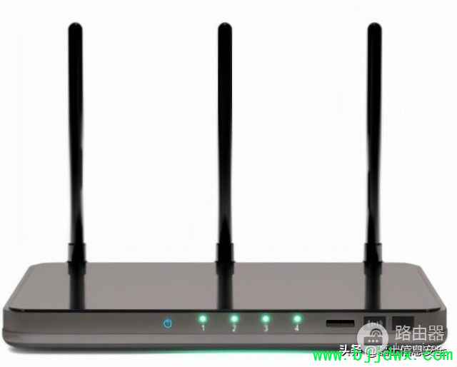

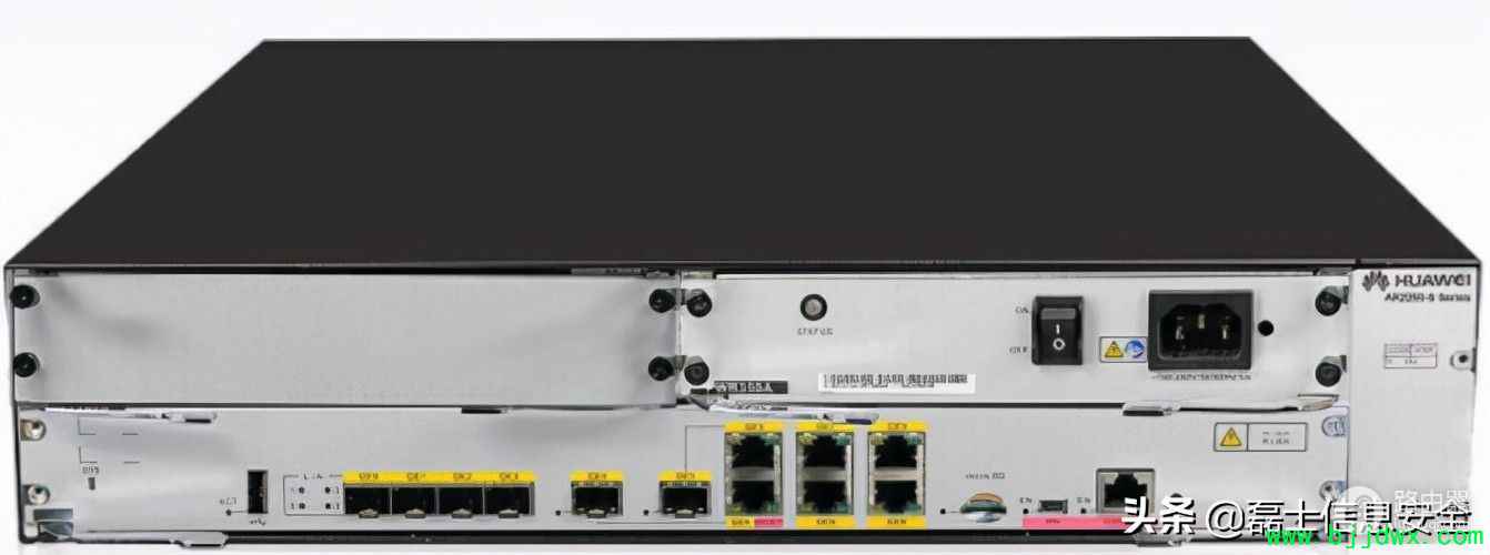

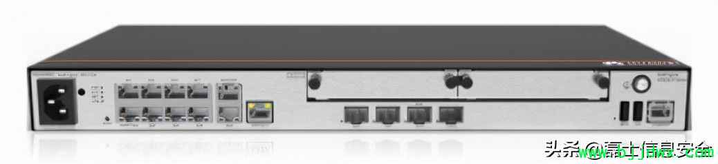

路由器是连接两个或多个网络的硬件设备,在网络间起网关的作用,是读取每一个数据包中的地址然后决定如何传送的专用智能性的网络设备。
路由器产品样例图:

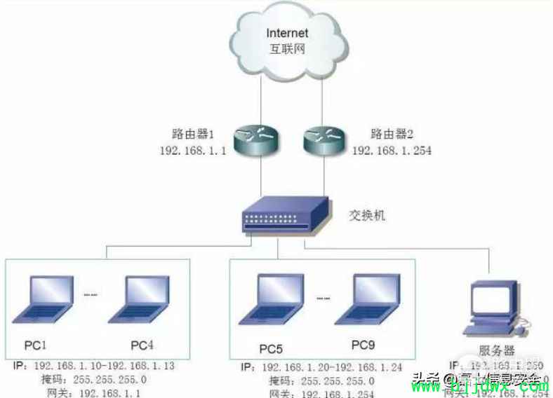

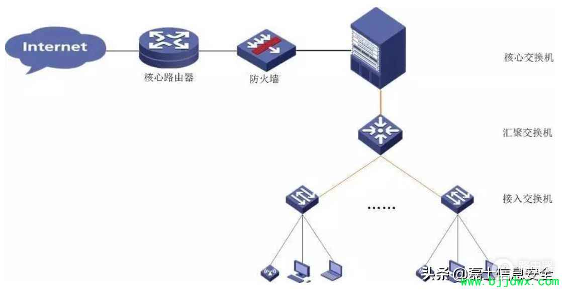

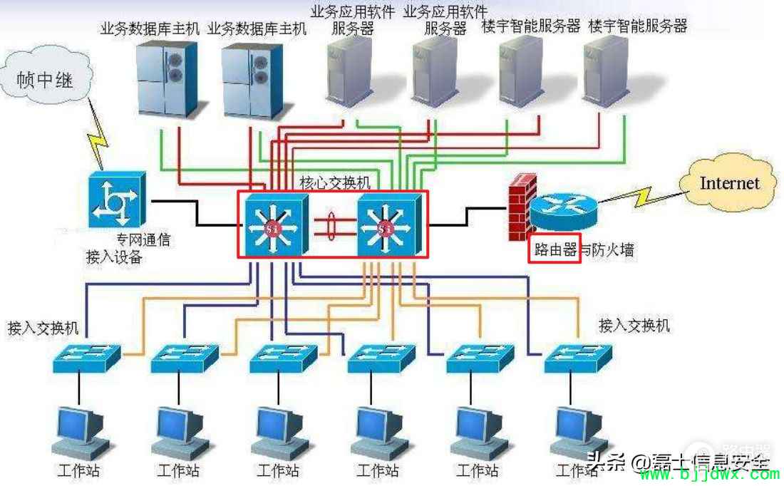

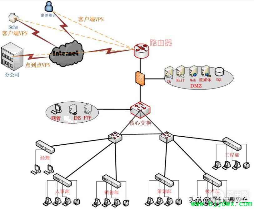

实际应用场景

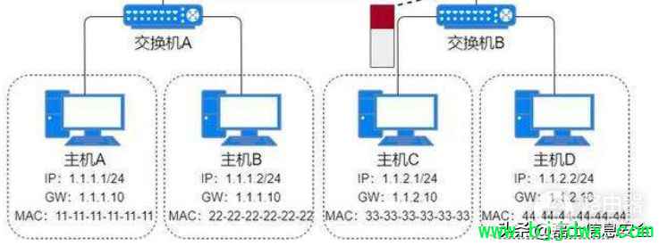

交换机与路由器连接示意图

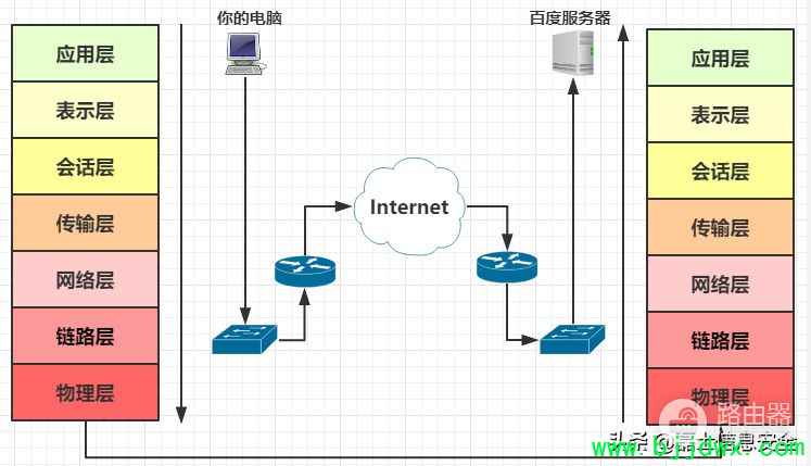

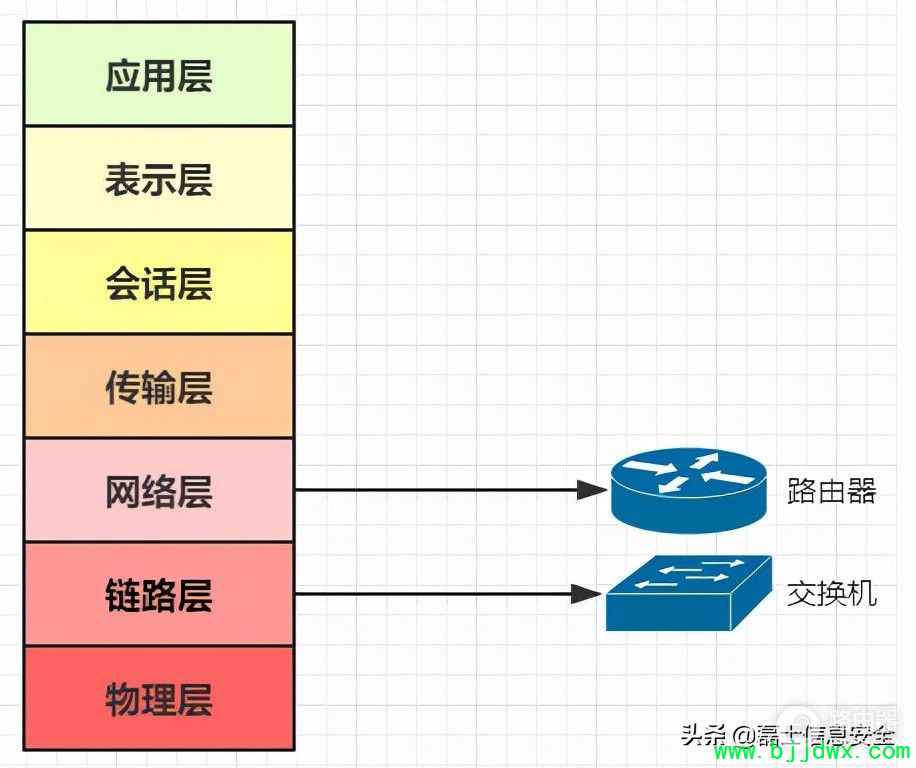

所处七层协议的位置
路由器 工作在第三层(网络层),而我们常说的交换机 工作在第二层(链路层)。
主要工作
路由器:寻址,转发(依靠 IP 地址)
交换机:过滤,转发(依靠 MAC 地址)
数据转换过程示意图

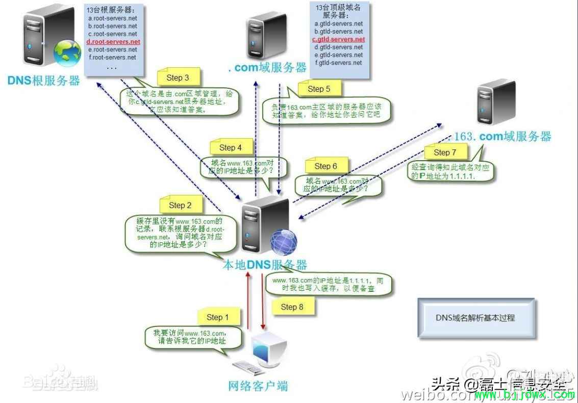

网关又称网间连接器、协议转换器,用百科的用例解说:“从一个房间走到另一个房间,必然要经过一扇门。同样,从一个网络向另一个网络发送信息,也必须经过一道“关口”,这道关口就是网关。”DNS为何“物”
DNS(域名解析服务器)是进行域名(domain name)和与之相对应的IP地址 (IP address)转换的服务器。
上图为百科中的截图,相关有意思,请认真看。
DNS根服务、域名服务器等知识可以参考:网络安全篇:为啥输入一串字母就可以上网--域名 (toutiao.com) 对应网址:https://www.toutiao.com/i7054059217056989708/
