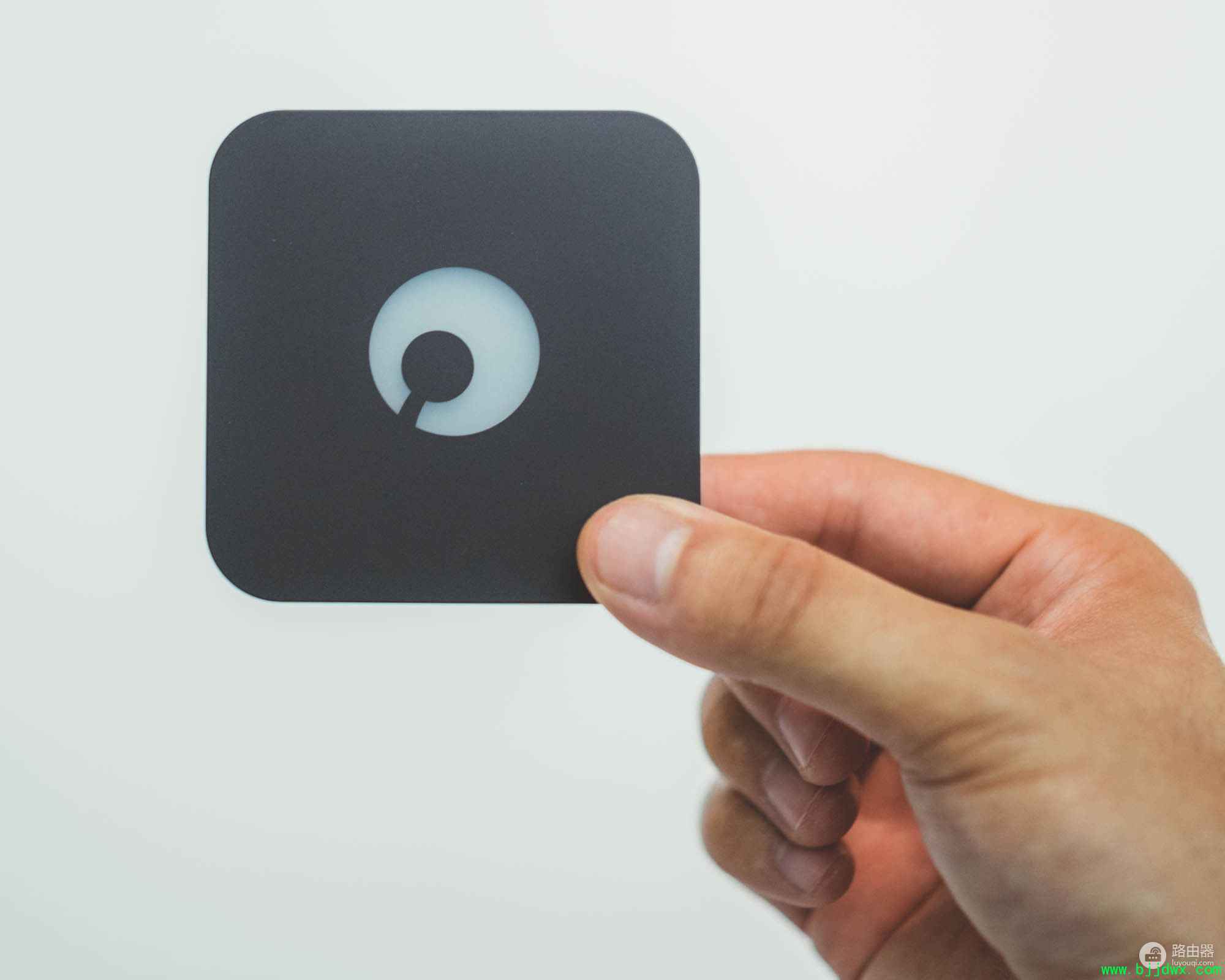

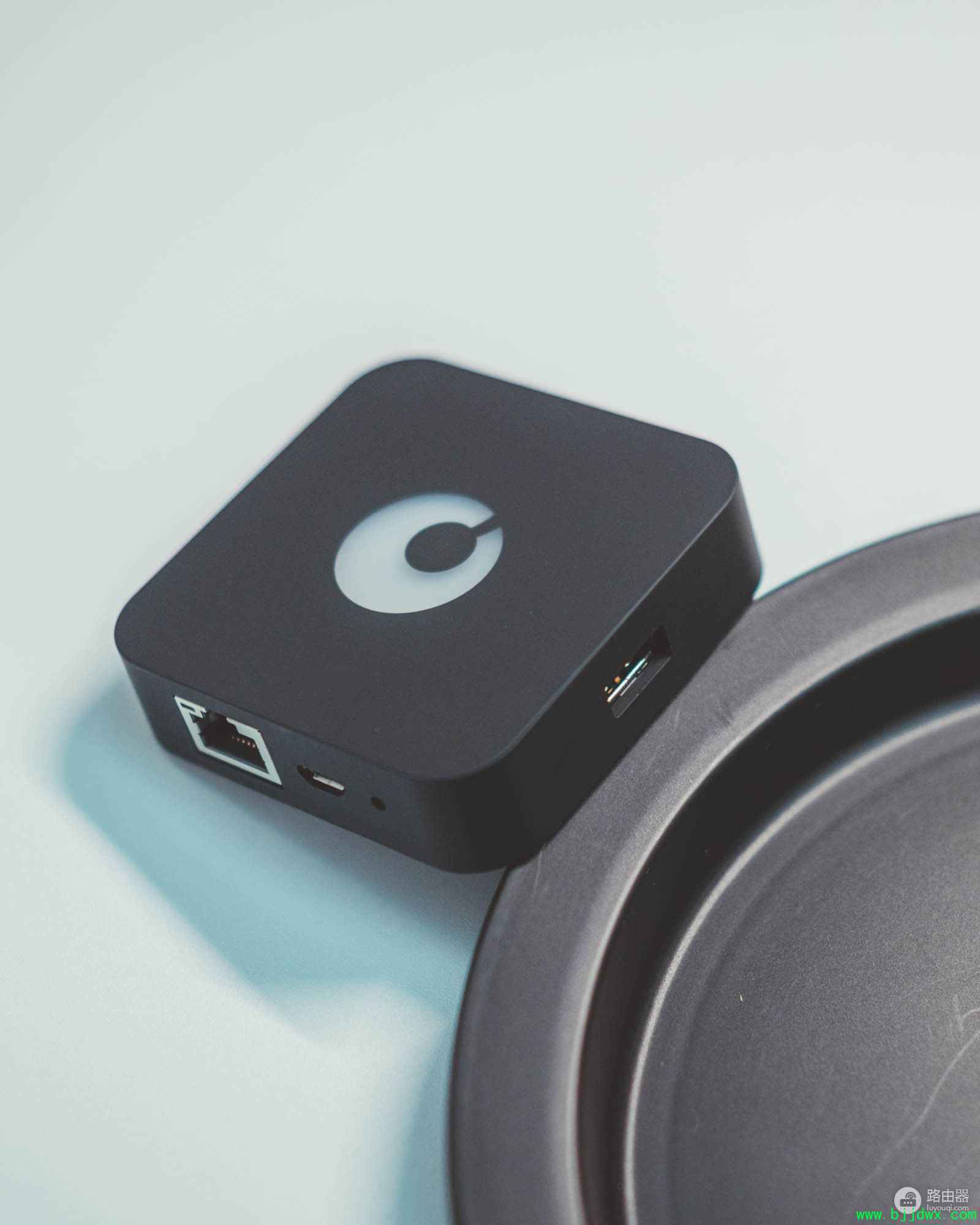

宿舍本身地方就小,选择尺寸只有707018mm的蒲公英X1路由器,就随身携带的药盒差不多大,不仅不占地方,体积小在寒暑假时可以方便带回家用。

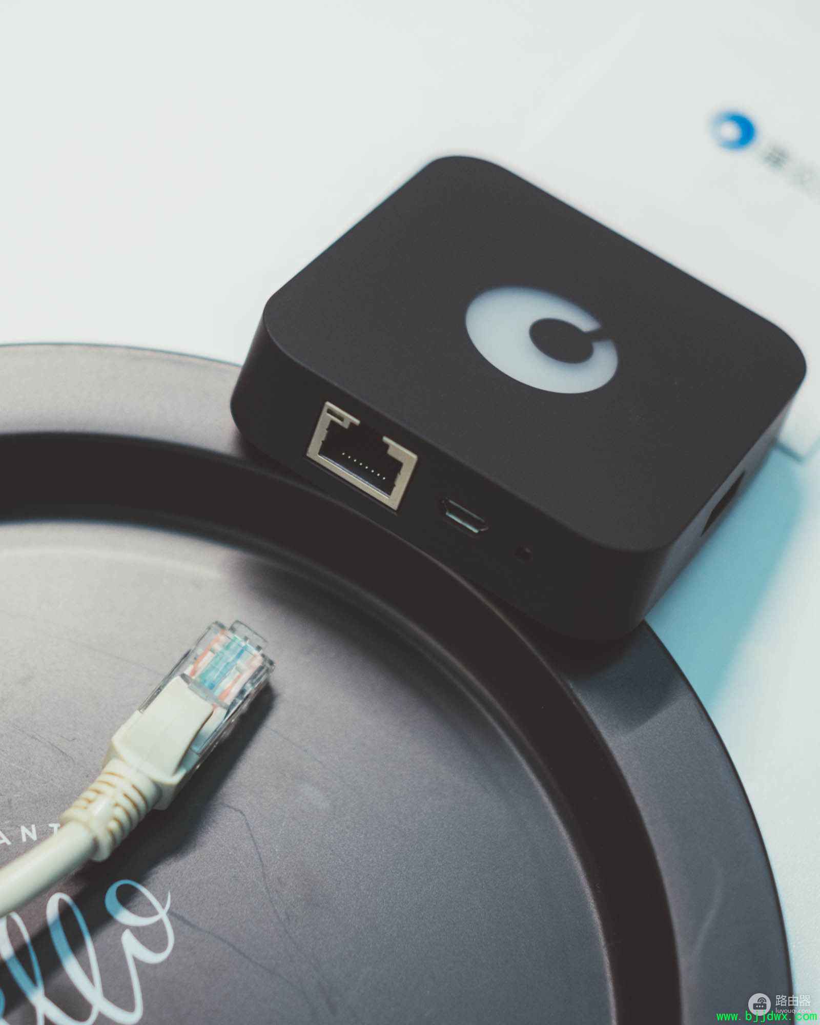

蒲公英X1路由器的两个侧面有接口,一侧是接网线和电源,网线一头连接正常用的wifi路由器,一头连接蒲公英X1路由器,两台路由器都可实现无线网络覆盖,与一台正常的路由器并无两样。
供电接口与其他路由器不同,因为它小巧,所以不需要接大变压充电器,只需要用最普通的micro USB接口就能连接,因此使用iPhone淘汰下来的5V1A充电器或移动电源都能为其供电。

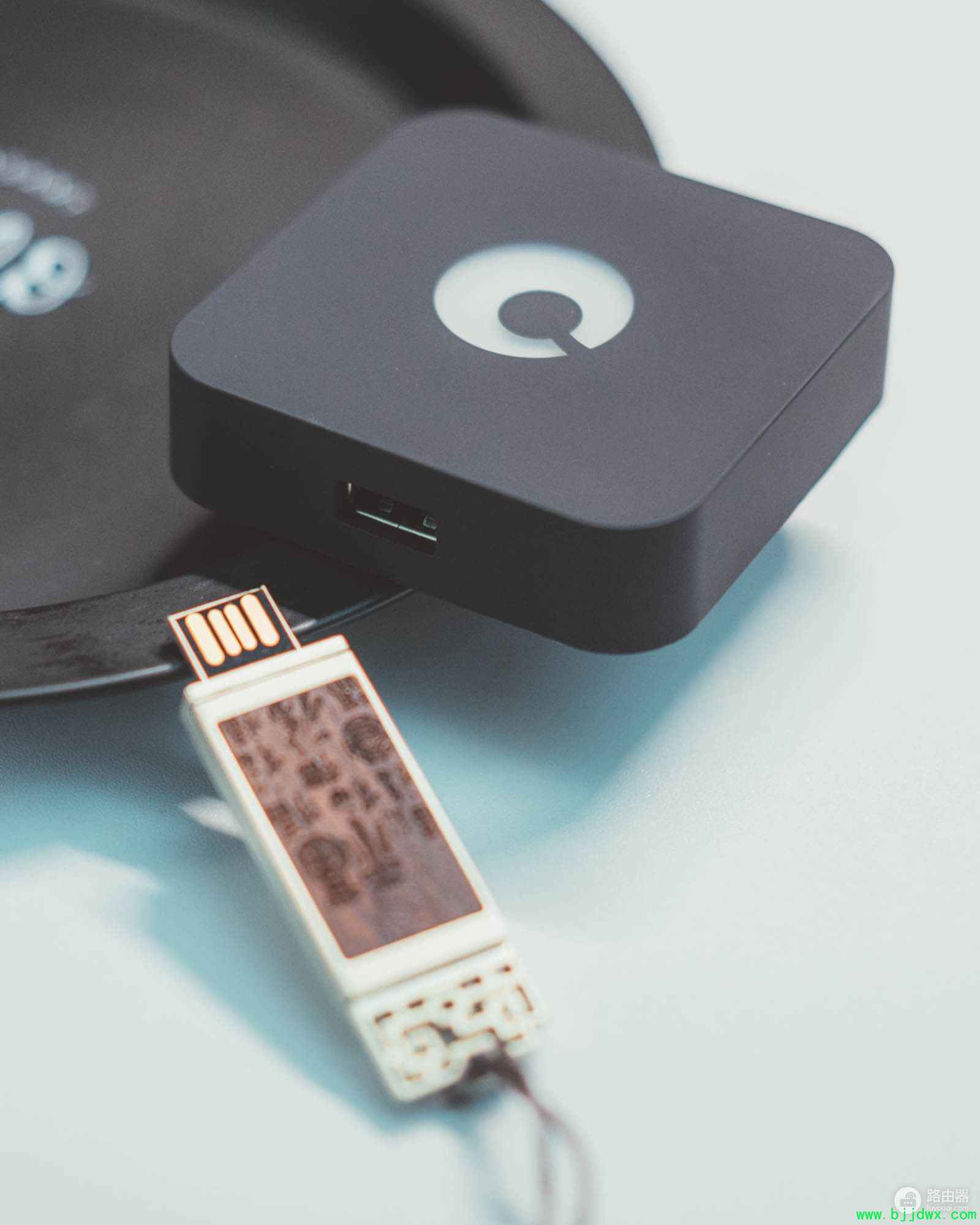

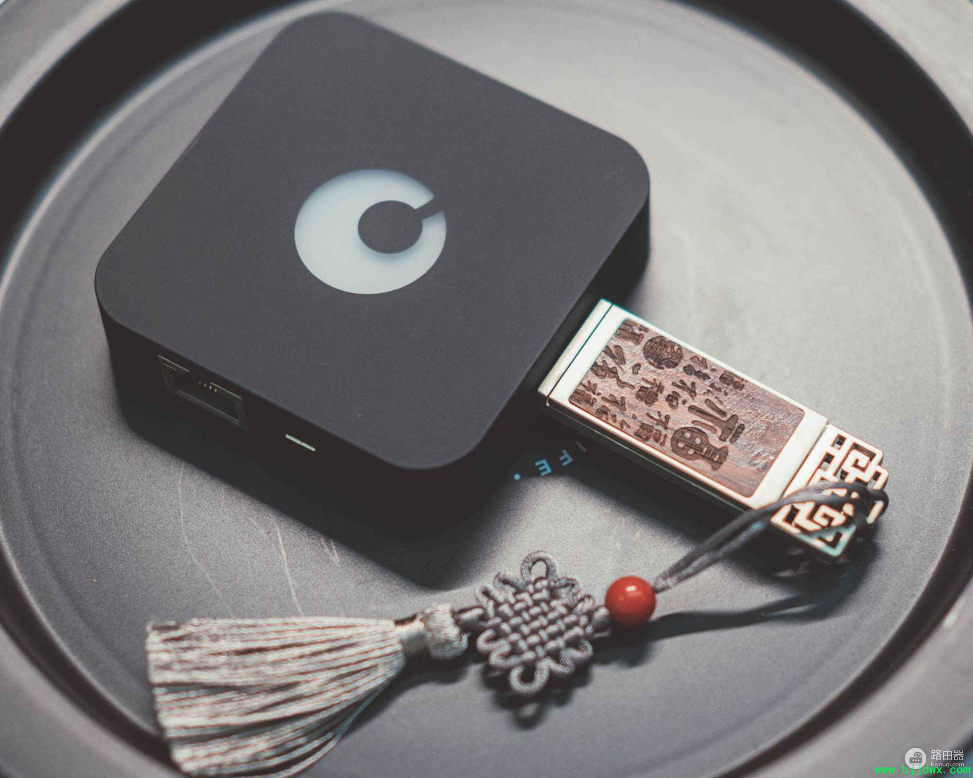

另外一侧是USB接口,USB接口连接U盘或者移动硬盘,连接主路由及从属路由的设备都可以在网络覆盖范围内访问到U盘或移动硬盘内的内容。也正是我们最开始要解决的问题,搭建一个宿舍4人共用的存储空间。

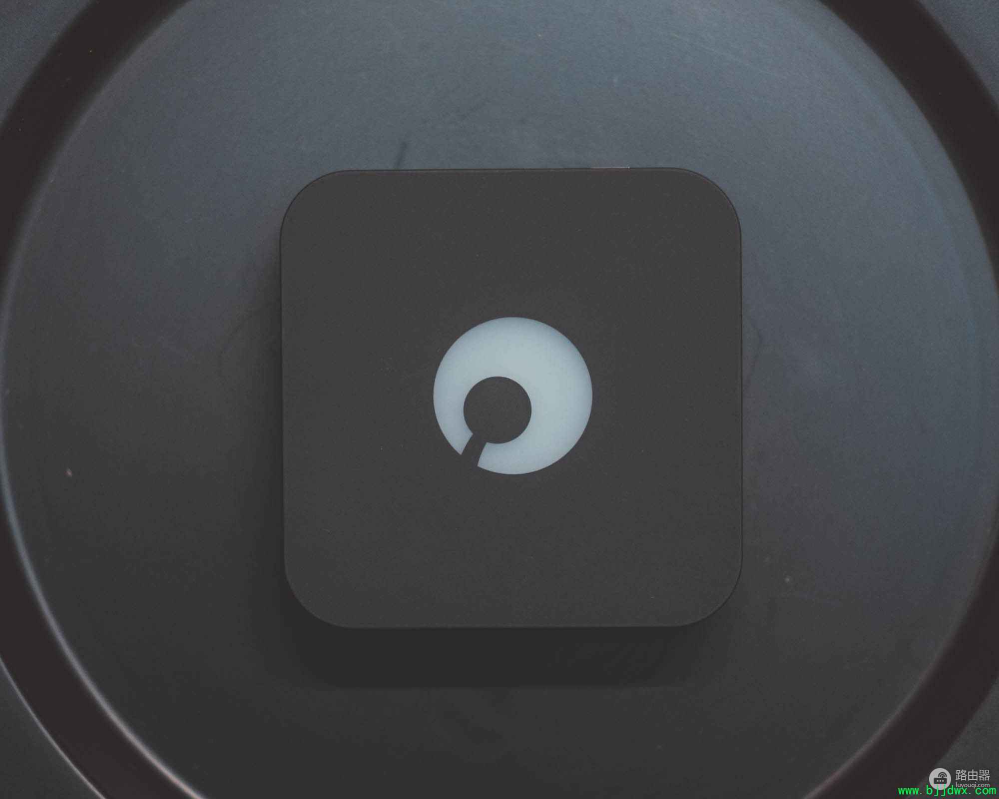

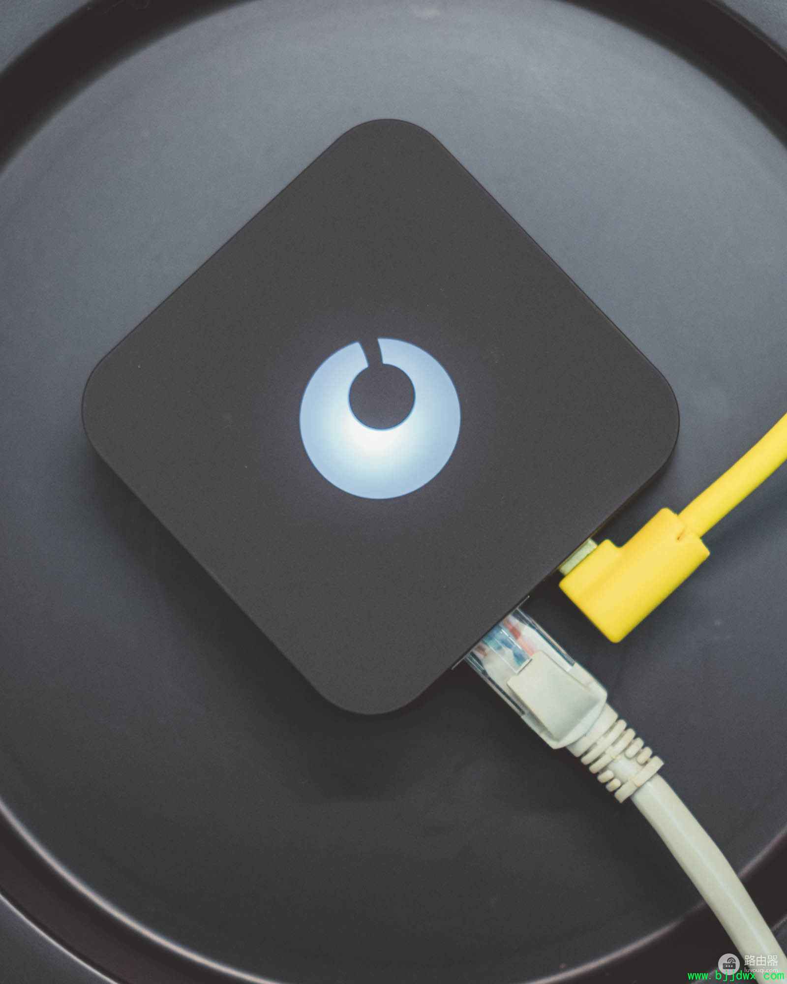

将网线插入蒲公英X1路由器中,连接电源,正面的蒲公英logo即亮起彩灯。刚启动那会,logo是白灯闪烁,随后是蓝灯闪烁准备组网配置。

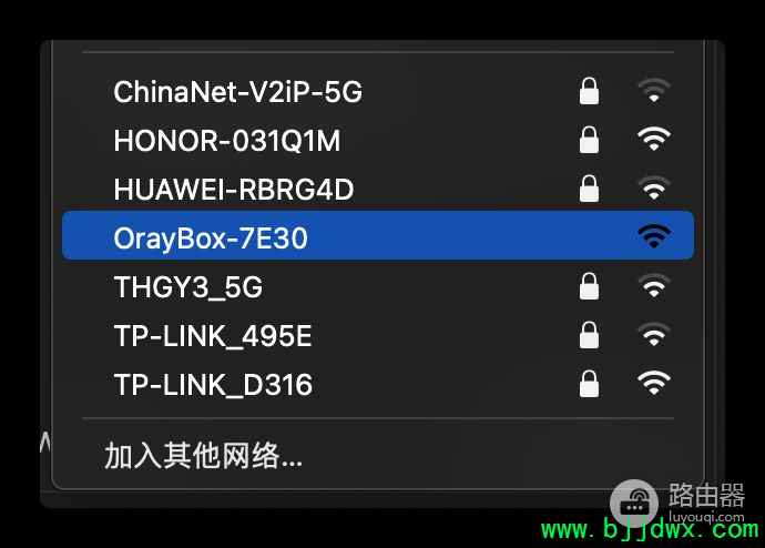

配置蒲公英X1路由器需要电脑连接它的wifi网络,本身它会发出wifi网络,需要连接其网络后进行设置。因为我们原来的wifi路由器并不需要替换,因此只需要将蒲公英X1路由器的网线接口连接到原有路由器的LAN口上,成为从属路由,然后连接后登录oraybox.com,进入上网设置,将其设置为动态IP上网即可开始使用。

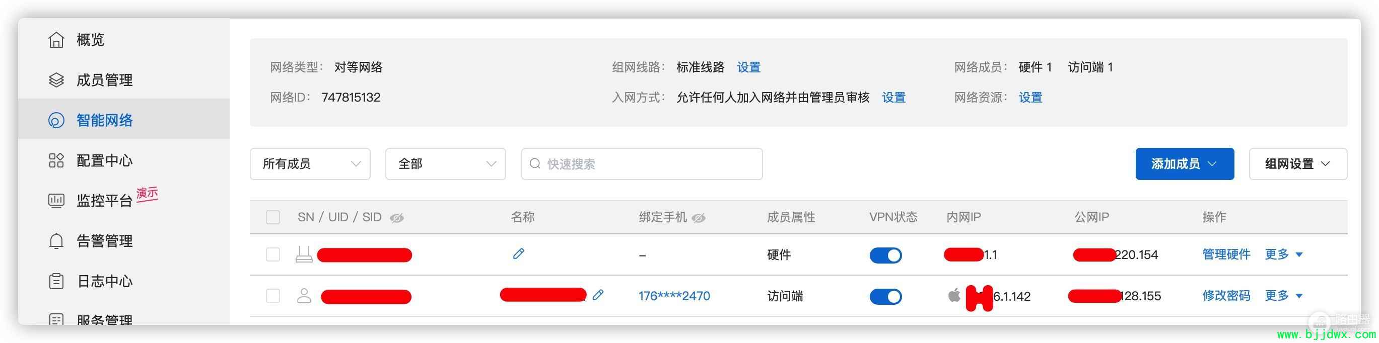

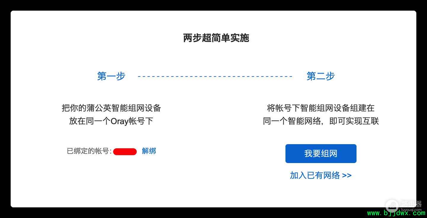

然后进入路由器管理后台,绑定Oray账号和创建智能组网,首页上红色提示的框框就是智能组网的设置项。
智能组网需要绑定Oray账号,并且建立或加入已有组网,将成员加入在内,目前免费的设备只允许3人建立免费组网,另1个人可共用一个人的账号。有刚需的同学也可以选择购买成员数量增额。

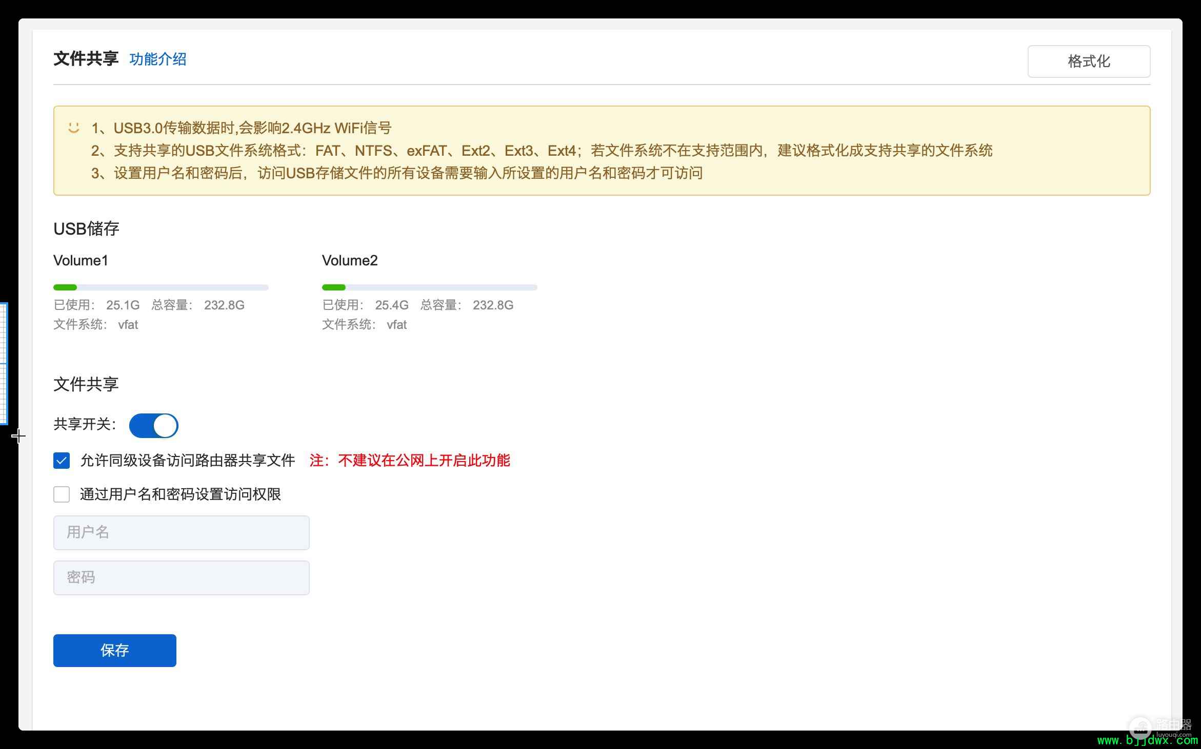

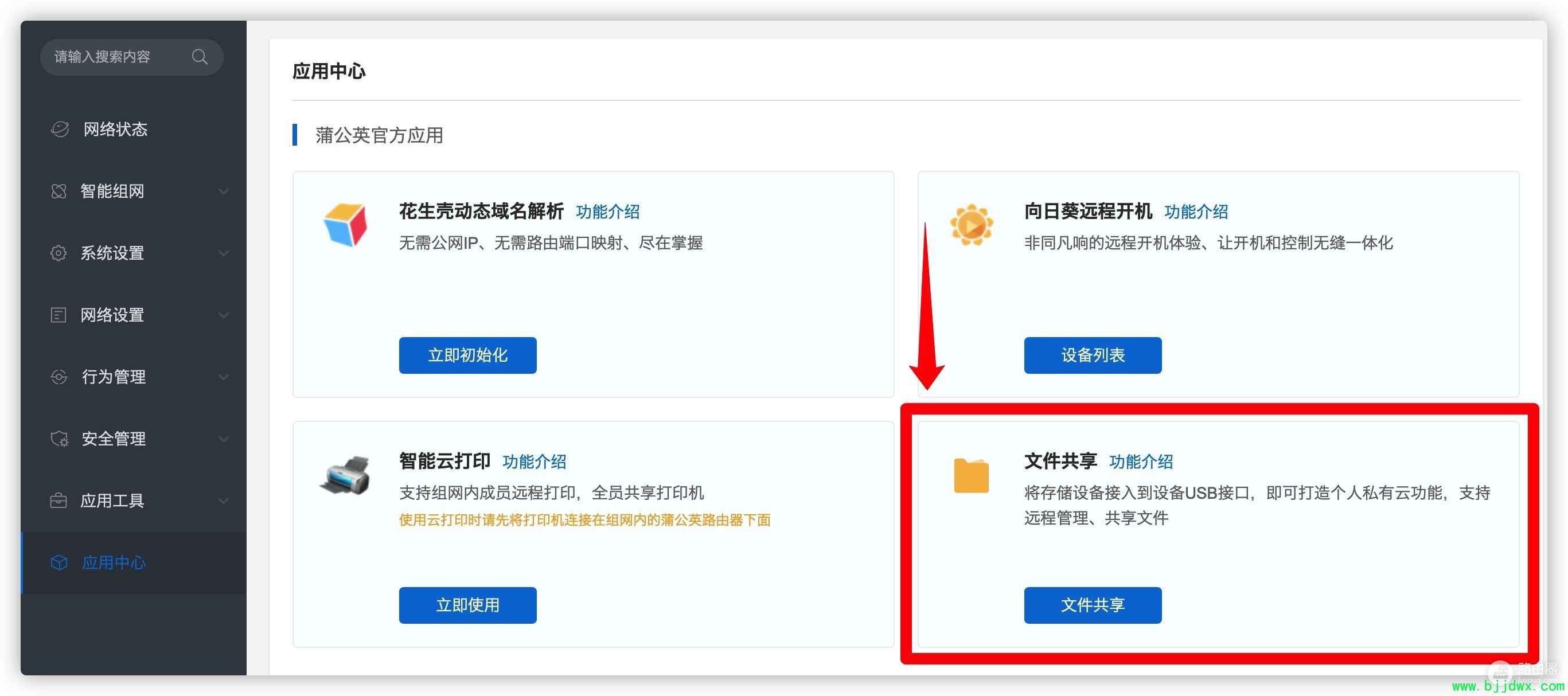

选择应用中心中的文件共享功能,进入之前需要确保移动硬盘已经插到的USB接口上。
顺利的话,应该已经进入文件共享界面并能够看到USB存储下的两个盘,命名默认会是Volume1和Volume2。宿舍4人同时使用,当然是开启文件共享开关,路由器是只有我们4人使用,所以不设置密码也没关系。

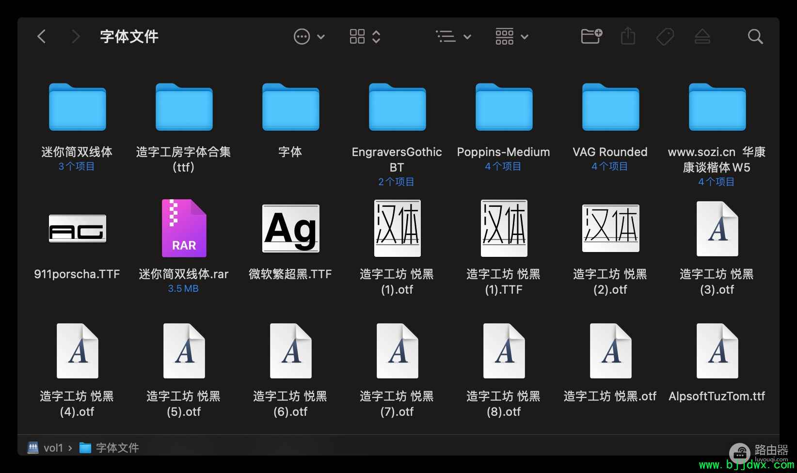

保存后,再所有通过主路由器上网的电脑、手机,就可以在共享磁盘中看到移动硬盘里的内容了。

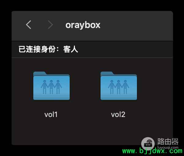

电脑上下载蒲公英访问端,登录之后如果能ping通,说明一切正常。Windows用户可以打开运行功能,输入\\+局域网IP地址即可访问,Mac用户直接在访达的网络文件夹里就可以看到oraybox的文件夹,进去访问查看硬盘文件。
