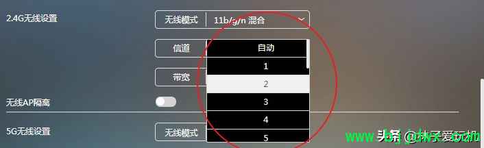

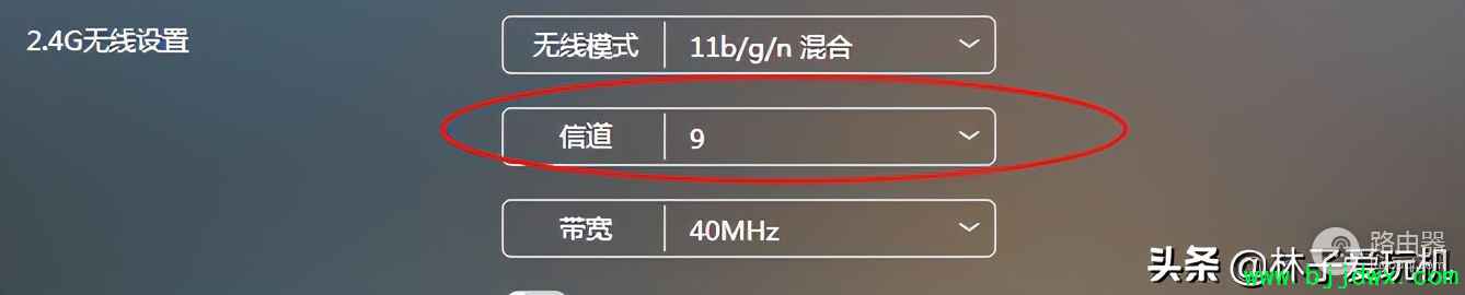

2.4G网络:中国信号道有13个,分别是1-13,国外的一般有11个信道,分别是1-11,选择差异不大,根据情况选择。
建议使用固定信道,不要选择自动信号,比如我选择的是9信道。

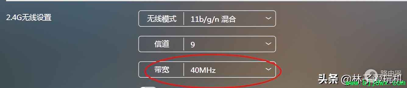

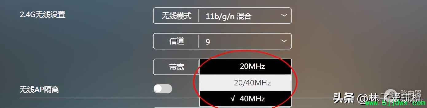

2.4G网络:带宽有两种模式20Mhz、40Mhz。20Mhz相对于40MHz宽带传输距离要远一些,但是会降低传输速率,增强信号强度。
如果房子不是很大的话,建议选择40Mhz ,传输速度要快一些,但是覆盖范围相对20Mhz要小一些。
