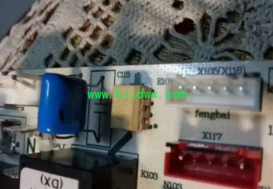

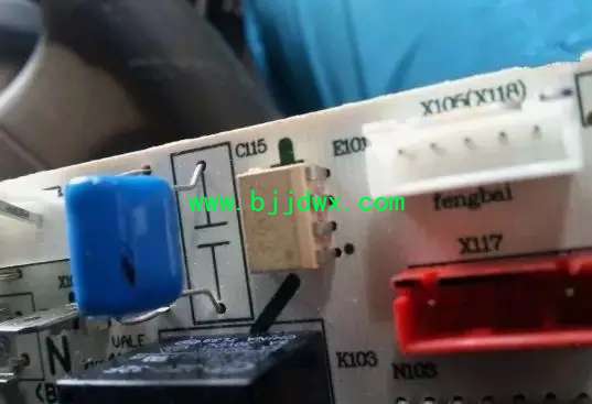

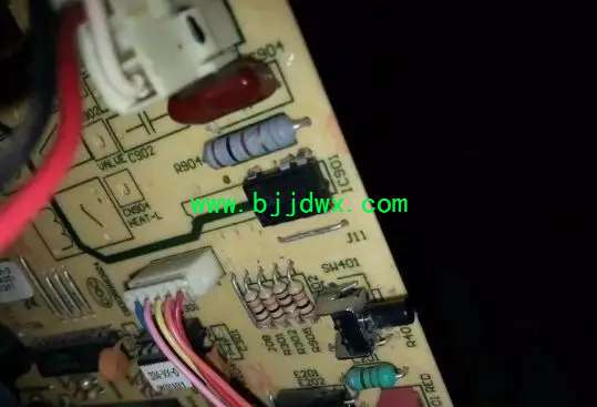

故障表现:空调内风机不吹风,漏水。
故障维修上门开机观察,按摇控器开空调内风机能启动但很快就停了,然后看到内机风叶以极慢的速度在动,外机运转机本正常,一会内蒸发器开始结霜。
故障分析:
1,风机电容失效。(但又不同,通常电容失效风机都启动困难,此机开机后风机能快速运转一会,然后才停的)
2,霍尔反馈故障,会导致风机转一下就停。
3,风机驱动问题

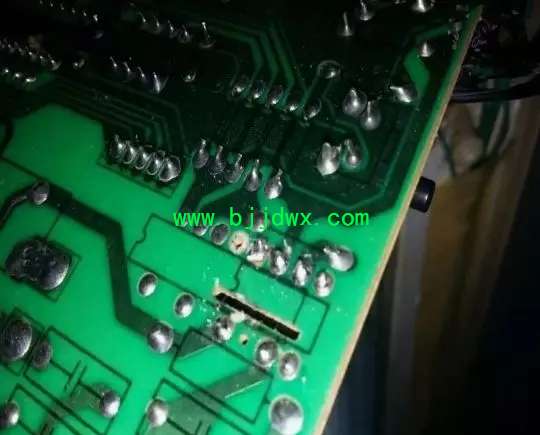

拆开内机板测量,风机电容为0.8uf(标识为1.5uf),容量减小无疑但还不至于产生上述的现像;用手拨动扇叶子可以测得有霍尔信号的动作。然后开始怀疑驱动电路,观察此内风机是由一tlp3616做驱动,由于cpu提供驱动信号。测量电路相关阻容元件都没问题,只好想办法代换光耦了。从另一块内机板上找到一aqh2223,作用也是驱动风机的,电路构架也类似,决定拆下来一试,同时也把那个略有变质的电容也顺手换掉。
试机故障排除,风机运转平稳,冷风正常空调修复了。
