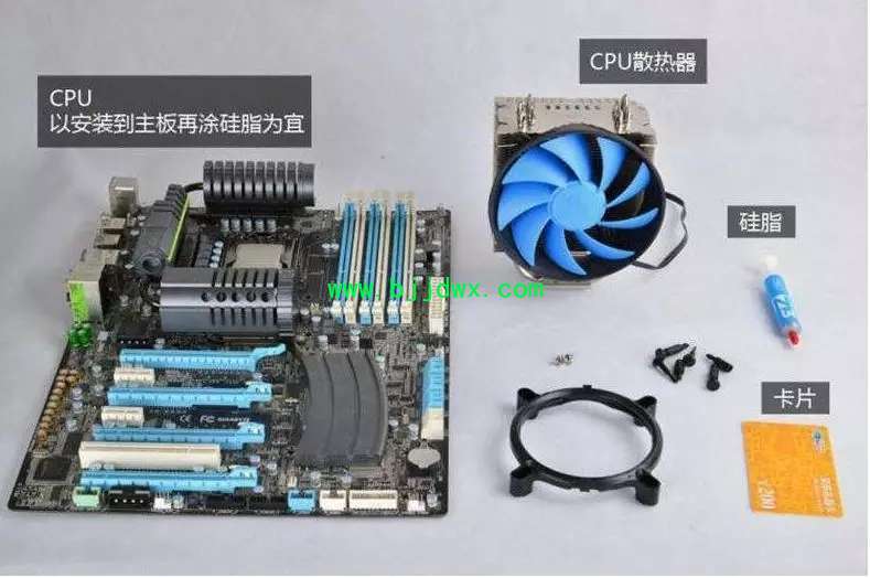

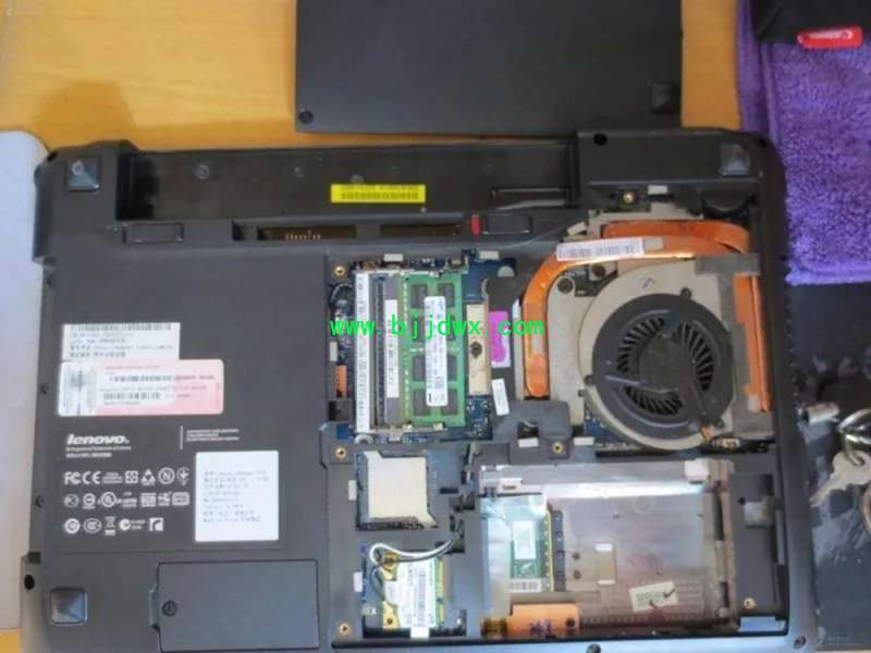

2.清灰,“拆机大法”
外界温度并不高时,本本温度依旧高,除了有环境因素及本身散热设计的原因外,还有可能是因为机身内由于长时间使用而堆积了大量的灰尘所导致的,适时的为笔记本清灰不仅能够使笔记本流畅的运行,而且还能增加笔记本的使用寿命。
切记清理主要是清洁内置风扇的灰尘可以用牙刷清理下风扇灰尘,还可顺便重新涂抹散热硅脂等。

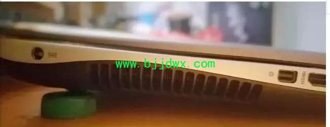

3.使用辅助设备散热
在炎热的夏季,即便在电风扇下,温度也不会太低,所以这时候我们就需要一些辅助的散热配件了。使用笔记本散热底座或者抽离式散热扇以及散热水袋(散热底座和抽离式散热扇风量越大效果越理想)进行散热,也可以利用周围的设备来随时制作一个简易底座,来为我们的本本提供通风效果。
使用辅助设备散热 使用辅助设备散

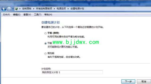

4.使用相应软件来散热
Speed Step技术是Intel专门为笔记本电脑处理器设计的一项省电技术。简单的说,它能使处理器在使用电池的状态下自动降低时钟频率和核心电压,从而达到省电的目的。一般通过调整操作系统的电源管理和显卡的电源管理模式来实现,同时,这也是最简单而且还不用花费一分钱的招数。AMD的PowerNow技术是所有基于AMD移动处理器的笔记本电脑支持的一种创新解决方案,允许系统自动调节CPU的运行速度,电压等相关设置以配合用户的需求可以有效地延长笔记本电脑的电池使用时间,减少处理器在正常工作条件下散发的热量。
怎么通过电源管理来给笔记本降温呢?我们以现在比较常用的Windows 10操作系统为例,我们都知道网页浏览、即时网络聊天通讯、音频、视频播放、上网、文字处理、文件下载这些用途,对笔记本电脑的CPU性能要求很低,这时候笔记本CPU往往“闲着慌”。笔记本完全可以工作在CPU降低频率的节能状态。所以控制笔记本发热量的实际上,是正确的设置系统的电源管理方案。
