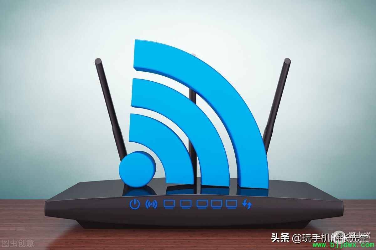

    一般情况下,路由器具备多个指示灯,这些指示灯不亮时,多是由不同的故障造成。比如Power灯不亮,则与电源有关。
Power
Power是路由器的电源指示灯,当它处于熄灭状态时,说明路由器没有正常工作,可能与电源适配器损坏、适配器插头未插紧及主板故障有关,这时可尝试更换电源适配器来确定具体的故障。
另外,在这种情况下其它指示灯同样会处于熄灭状态,只有让路中器电源恢复后,才能使用所有指示灯正常闪烁。

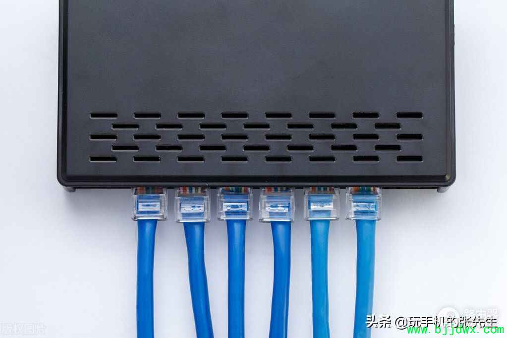

LAN
路由器一般都集成了交换机功能,LAN口便是用来连接终端设备的接口。通常路由器有几个LAN口,就会有相同数量的LAN口指示灯,当这些接口接入设备后,指示灯便会常亮或闪烁。
如果在接入终端的情况下,LAN口指示灯为熄灭状态,则应该检查网线、接口及终端电源。如果条件允许,可通过其它网线连接设备来排除终端和路由器的故障。
