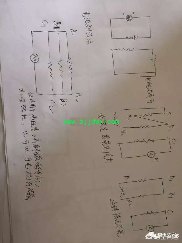

找线圈首末端,本质是找同名端,异步电动机的三相定子绕组有六个出线端,也就有三个首端和三相末端。一般情况下,首端会标以A、B、C,而末端会标以X、Y、Z,同一个绕组电流流入和流出产生的磁场大小是一样的,但其方向有了差别,对三相的合成磁场就有了增强和减弱之分,这直接导致电机的力矩变化,从而影响运转困难,而且增强或者削弱磁场磁通,影响电机寿命。在接线时候假如没有按照首和末端的标记来接,在电动机起动时候磁势和电流就会不平衡,从而引起绕组发热和振动以及有噪音,甚至造成电动机不能起动因过热而烧毁。由于某些原因定子绕组六个出线端标记无法辨认,可以通过的实验方法来判别其首和末端,请关注:容济点火器
可以利用转子剩磁或者通电和万用表判别电动机定子绕组首未端,
1、 用万用电表的欧姆挡从六个出线端确定哪一对引出线是属于同一相的,简单来说通的就是一组,分别找出了三相绕组。理清各相绕组的两个线端,而电阻值最小的两线端为一相绕组的首未端。

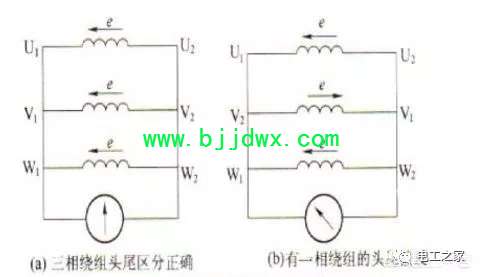

2、把三相绕组并联在一起,用万用表的毫安或者低电压档测量两端,手动转动转子一下,假如表针不动,则表明了绕组的三个首端(U1、V1、W1)是并在一起,而三个绕组的未端(U2、V2、W2)并在一起。假如表针摆动,说明三相首端是不在一起,则要调换一相的端子再观察,一直至表针不摆动为止,就可做好绕组首未端标记。
3、也可以把任意两组绕组短接,接上比较低压的电压(比如36V),然后再用万用表选择合适的量程去测量。假如表上显示有电压的,说明原先接的两组绕组就是首尾连接的。假如没有电压得,说明接的是首首或者者尾尾连接。
4、也可以把绕组一与万用表毫安档连接,而另一个绕组与1.5V干电池负极连接,正极同绕组线头碰一下断开,不可以长时间连接,否则损坏电池,这时候观察万用表数字的是正还是负,假如指针的是否是向右,而设定是正,则万用表正极与电池负极都是首端,余下的绕组类似方法检测。
5、通电测试也行。把其中两个绕组随便两个头并上,而另一个绕组接上15W220V灯泡,另外的两个头通220V电,点一下就好,假如灯泡亮,说明是绕组是首尾连接,另一个绕组也是差不多的方式。
