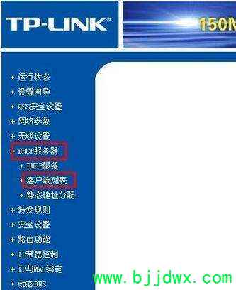

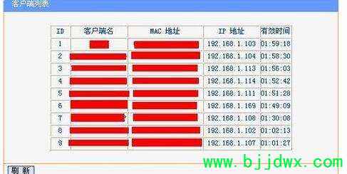

2、点击“DHCP服务器”选项,然后找到客户端列表,点击它,在右侧会看到现在通过路由器上网的所有的电脑信息,包括客户端名,MAC地址,IP地址以及有效时间。
需要的只是IP地址,找个本子把它们记录下来。

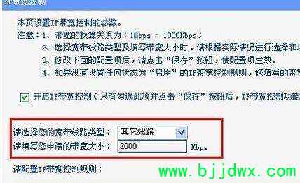

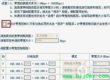

3、然后找到“IP带宽控制”选项,点击它,来到配置界面。
4、需要勾选“开启IP带宽控制”,然后选择带宽线路和申请的带宽大小,填写的时候需要根据实际情况填写

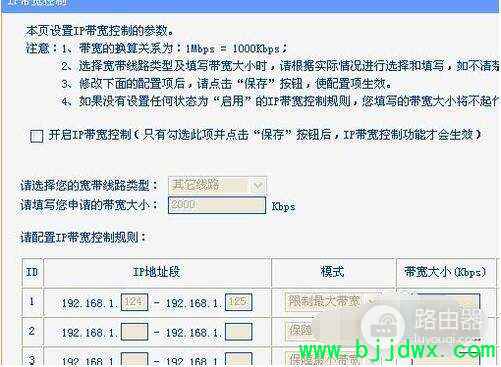

5、配置IP带宽控制规则了。

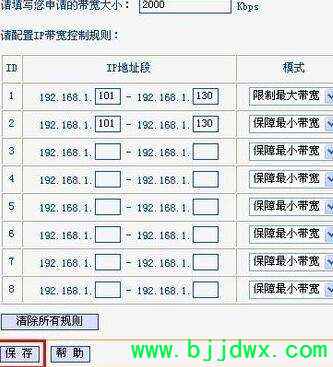

首先自然是填写IP地址段了,这就要用到了刚才所记录的IP地址了,如果是为所有的IP地址分配相同的带宽,只需把设置一个公共的IP地址段包含这些IP即可。

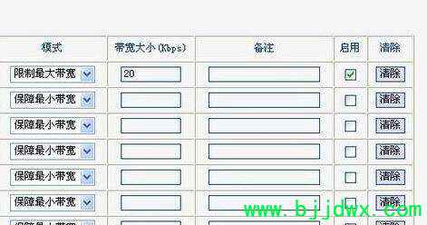

6、接着需要选择模式,一共有两种模式,一种是限制最大带宽,一种是保证最小带宽,一般设置的都是限制最大的带宽,当然实际应用可以根据自己情况自行选择。
模式选择完了之后就需要填写带宽大小了,备注可以根据需求填写,最后别忘了勾选启用。

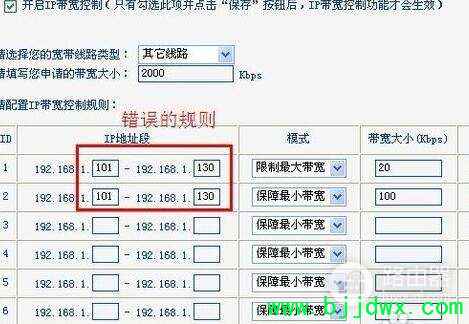

7、如果想为不同的IP地址设置不同的规则,只需要填写新的IP控制规则即可,但是要注意的是新填写的IP控制规则的地址段不要和现有的规则的地址段有冲突,否则的话可能会使IP控制规则无法生效(未测试是否真的有冲突)。
最后只需要点击保存按钮使之生效即可。

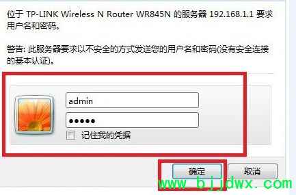

1、首先登录路由器管理界面,一般路由器的登录地址都是192.168.1.1或者192.168.0.1,大家不妨试试,或者看路由器表面外壳上的标注即可。
首先我们打开浏览器,在里边输入路由器登录地址,然后填写上用户名与密码(默认一般均为admin,如果不是请看路由器外壳上的标注介绍。
登录路由器管理界面

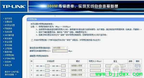

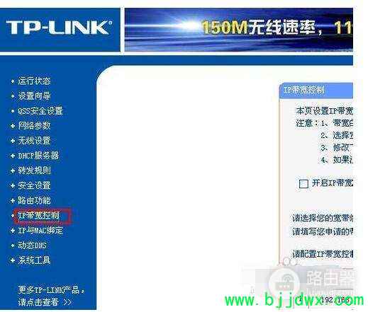

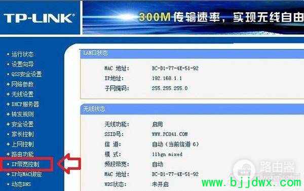

2、如上图,输入完路由器登录用户名与密码后,点击下边的确定即可进入路由器设置中心了,如果您的路由器支持限速功能,那么我们在左侧会看到有一个“IP宽带控制”,如下图:
路由器IP宽带控制功能
3、如上图,我们点击“IP宽带控制”即可进入路由器限速设了,如下图所示:
路由器限速设置界面

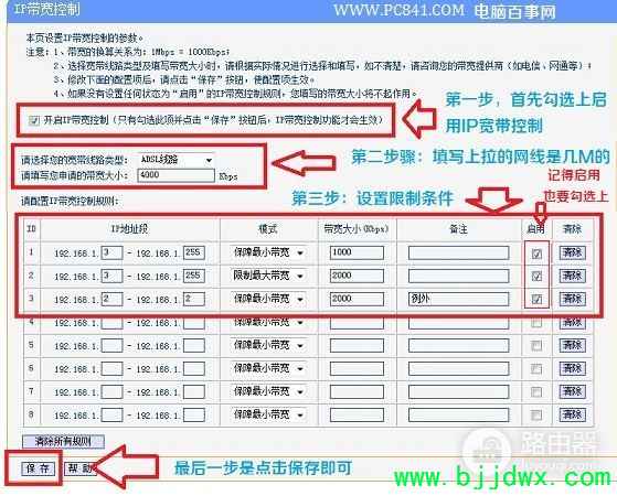

这里路由器限速设置主要注意几个地方,首先要了解自己拉的网线是几M的,1M约等于1000K,然后就是设置IP段的宽带情况,以下笔者演示的是自己使用的是4M联通网络,想给自己的网速最低不低于2M,最高也不高于2M的条件,也就是说,在自己的网络中,给自己设置2M独享,其他用户则最低保障1M网络,最高不超过2M,具体设置如下:
如上图,大家设置路由器限速一定要注意以上四个步骤,首先是要本站家电维修网https://www.bjjdwx.com/是以家电维修技术交流为中心的技术论坛,要勾选上“开启IP宽带控制”,然后是第二步,选择自己家的宽带情况,上面演示的是笔者家拉的4M网络。
然后就是下边的设置本地IP地址限制网络情况,上图演示的是笔者打算将自己电脑IP地址设计为192.168.1.2,网络分配情况是最低2M,最高也不超过2M,给予其他用户,192.168.1.3-192.168.1.255用户设置限制最低保障1M,最低不高于2M。
最后只要将自己电脑IP地址设置为192.168.1.2即可,大家可以根据自己的情况,以及针对不同的用户设置限速条件,主要是设置最低宽带与最高宽带资源条件;里边可以灵活设置。
