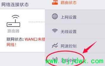

2、浏览器网址处输入192.168.0.1,在路由器设置页面,找到“无线中继”功能即可。

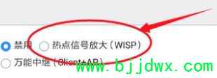

3、首先点击“热点信号放大”如果连接不上的话,就选择“万能中继”。
重启后,再登入192.168.0.1,如果提示已连接,就能正常上网了。

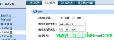

2、关闭你的无线路由的DHCP,也就是IP分配服务。
关闭之后,你可能暂时无法获得IP。
等连接上第一个路由后,由第一个路由来为你分配IP地址。
