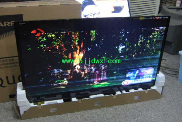

夏普液晶电视LCD-52LX640图像暗有横向横条2018.5.1
原作者: 吴善龙

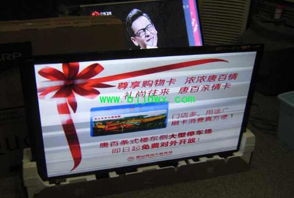

夏普液晶电视LCD-52LX640图像暗,有横向横条
液晶电视图像暗,发黑,有横向横条。不知道的人以为是T-CON板不良,或主板不良,实际上是这因为屏幕内部与屏一体粘接的源极驱动板不良,把T-CON板的VGH:34V电压拉低到10,只要把T-CON板到屏的两个白色纸片状排线FFC拨掉一个,这时屏幕上的图像一半是正常的,另一半是白屏。则说明屏内损坏
