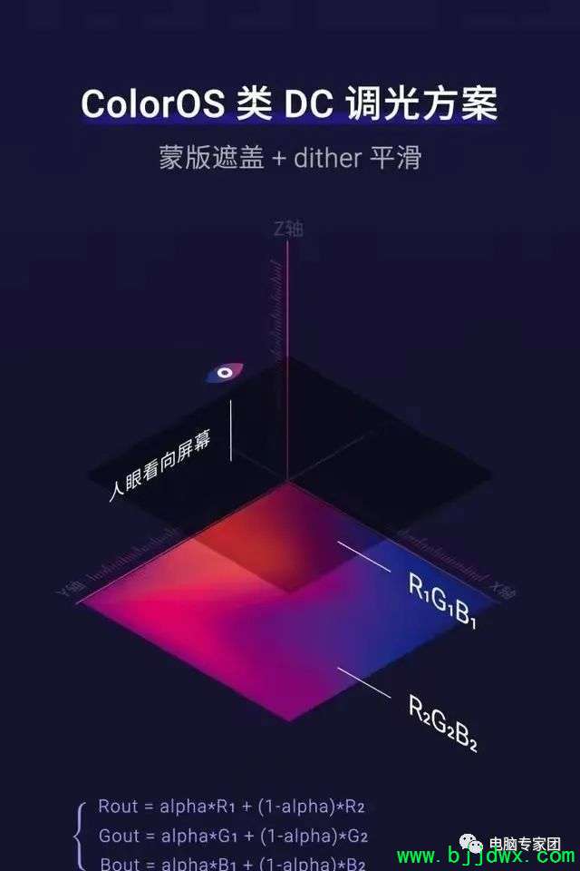

OPPO最先发明的类DC调光方式就是在屏幕和人眼之间套上一层半透明的黑色蒙版,这个技术实际上是利用高通SDE本身所自带的DimLayer(暗层)基础上做了延伸。当时OPPO还专门针对这个技术进行了一波宣传。
