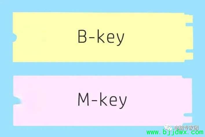

M.2分为两种接口,分别为“M-key”和“B-key”。两种接口并不一样,B-key接口的M.2硬盘比M-key接口的M.2硬盘接口多了一个缺口,两者规定使用的通讯协议也不同。
key B接口的M.2硬盘,使用SATA总线、AHCI协议传输数据。M-key接口的M.2硬盘,使用PCIe总线、NVMe协议传输数据。

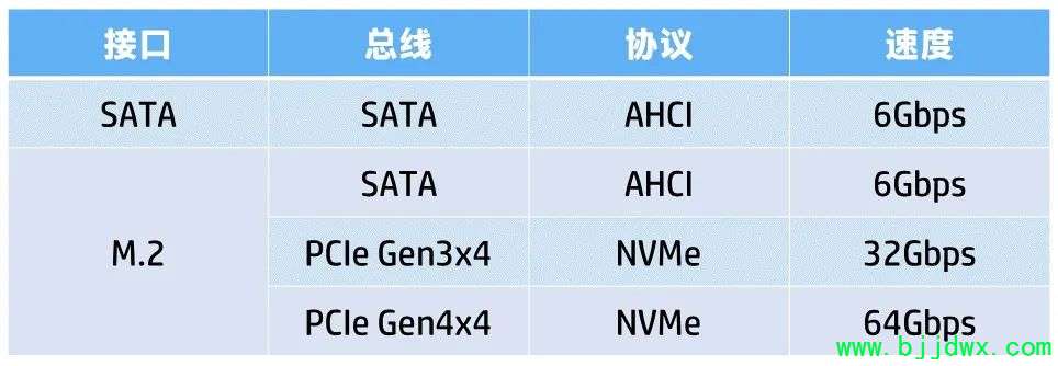

SATA接口的硬盘在进行数据传输时,只能通过“SATA总线”,使用“AHCI协议”进行传输,理论最高传输速度为“6Gbps”。
而M.2接口的硬盘数据传输时,既可以通过“SATA总线”传输又可以通过“PCIe总线”传输。
通过SATA总线传输时,对应的传输协议为“AHCI”,理论最高传输速度为“6Gbps”。
通过PCIe Gen3x4总线传输时,对应的传输协议为“NVMe”,理论最高传输速度为“32Gbps”。
