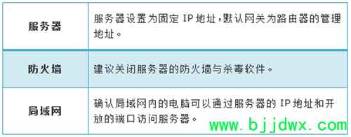

设置虚拟服务器之前,需要确认以下几点:

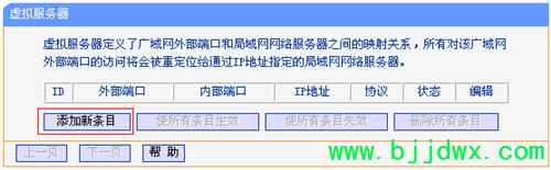

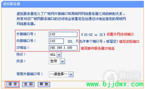

登录路由器管理界面,进入 转发规则 >> 虚拟服务器,并点击 添加新条目。

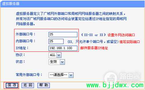

2、添加邮件服务器规则
填写邮件服务器的服务端口号(对外开放端口)、内部端口号(服务器实际端口)、服务器IP地址,然后点击 保存。
发送邮件(SMTP:25号端口):
接收邮件(POP3:110号端口):
服务端口号:服务端口号为对外开放端口,即Internet访问服务器使用的端口。

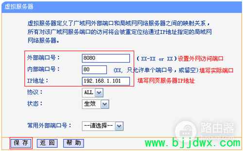

3、添加网页服务器规则
注意:服务端口号可以根据需要自行设置(如需更改,建议设置为9000以上)。无特殊需求,请将服务端口号与内部端口号一致。

进入 转发规则 >> 虚拟服务器,如图所示表示创建成功。
