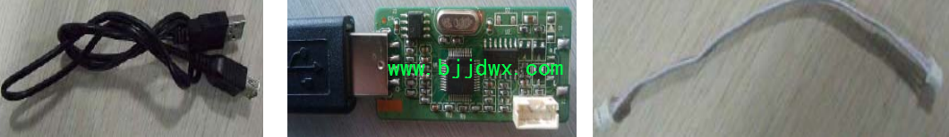

方法三、ISP串口升级:
① 硬件工具准备:1.1 USB延长线;1.2 串口小板B.CNSISP7A;1.3 4PIN反向线(注意升级工具和板卡的升级口,一一对应来连接)

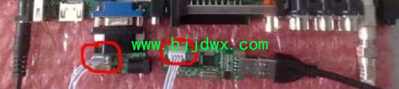

② 连线方式:通过一条4PIN线将ISP7A和VGA小板连接进行升级,通常适用于整机升级。
注意需要接上VGA小板靠里面的4PIN接口,且不需供电。
