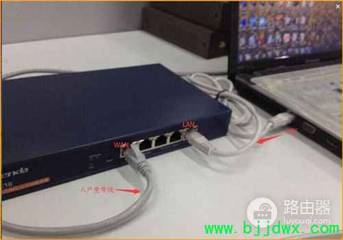

直接将入户的网线接在路由器的WAN口,再找一根短网线,一头接电脑,一头接路由器1/2/3/4任意接口,接线方式如下图:
注意:路由器正常工作状态是指示灯SYS闪烁,WAN口常亮或闪烁,1/2/3/4口中与电脑相连的端口常亮或闪烁。

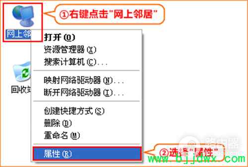

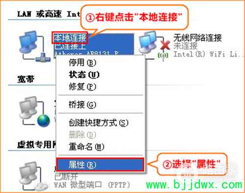

右键点击桌面上的“网上邻居”,选择“属性”:
2.右键点击“本地连接”,选择“属性”:

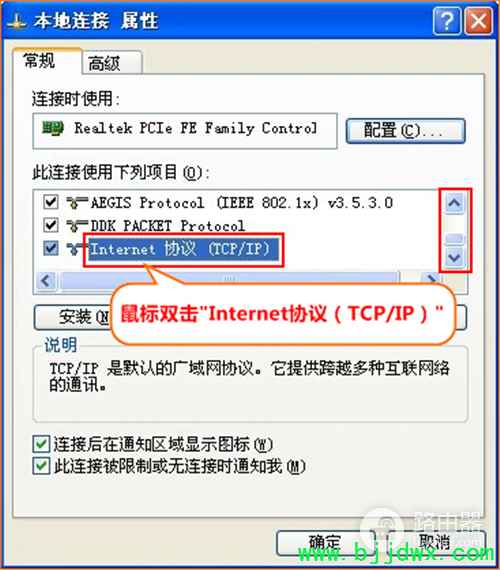

3.双击“Internet 协议(TCP/IP)”:
4.记录下当前电脑的IP地址,然后选择“自动获得IP地址”“自动获得DNS服务器地址”,点击“确定”-再点击“确定”即可:

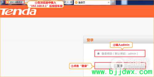

在浏览器搜索栏中输入:192.168.0.1 按回车键,在跳转的页面中输入密码 admin 点击“登录”

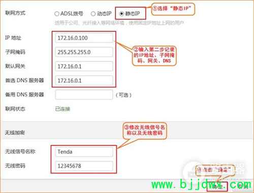

2.在页面中选择“静态IP”,输入电脑上网固定的IP地址,子网掩码,网关,首选DNS服务器,点击“确定”保存 ,参考如下操作步骤:

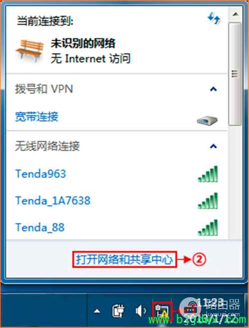

本站家电维修网https://www.bjjdwx.com/是以家电维修技术交流为中心的技术论坛:点击桌面右下角的网络图标,打开“网络和共享中心”

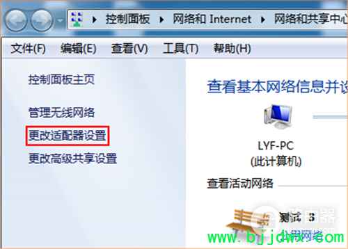

第二步:点击“更改适配器设置”

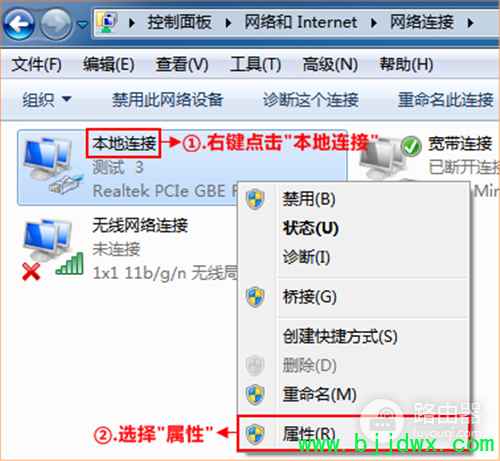

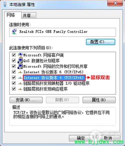

第三步:右键点击“本地连接”选择“属性”
第四步:双击“Internet协议版本 4(TCP/IP)”

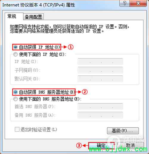

第五步:选择“自动获得IP地址”,“自动获得DNS服务器地址”,确定即可
