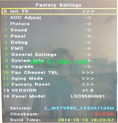

一、 V69D升级前注意事项:进工厂模式:菜单+8893退出工厂模式:按退出键退出
正常升级方法:电视显示正常,请进工厂菜单看一下版本号日期(图11),以便升级后看是否软件更新。该机采用U盘升级,在拷入软件时,建议将不必要的文件删除,最好将U盘格式化。将升级用文件重新命名:V69D_Haier.bin,然后拷入U盘内即可,交流开机,将U盘插上,按遥控器,菜单+8893进入工厂模式下,按遥控器上下键分别选择“Upgrade”项后按确认键或向右键进行升级,机器会自动升级,升级完成后电视会自动重启。升级后一定要初始化(InitTV),升级过程中不能断电。
图 11

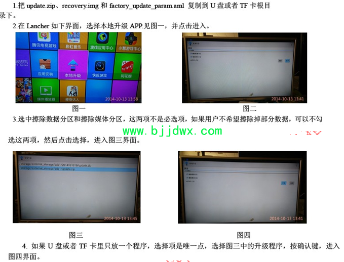

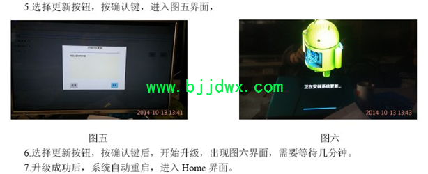

与机芯配套 MC-A7 软件升级步骤:
注、假如出现不能自动重启的情况下,用遥控器重新开关机一下就可以成功。
