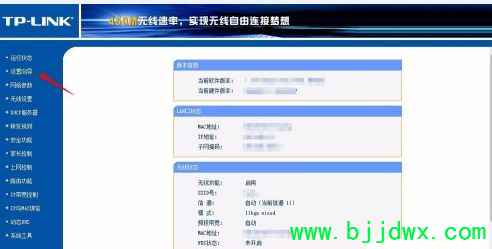

确实后进入操作界面,你会在左边看到一个设置向导,进击进入(一般的`都是自动弹出来的)
进入设置向导界面

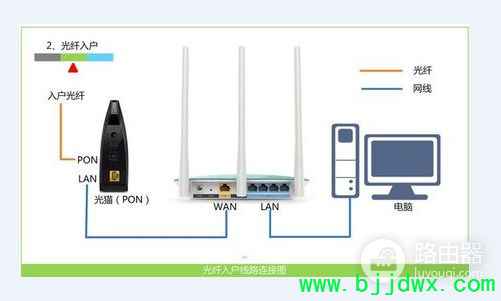

2、其次,完成上述步骤后,将路由器连接到计算机。
一共有两根网线,一根网线的一端用来连接网孔,另一端用来连接路由器的总线接口。
而另一根网线的一端用来连接电脑网口,另一端则用来连接路由器任意支口。
如下图所示,然后进入下一步。

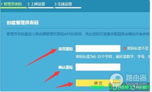

4、然后,完成上述步骤后,单击页面左栏中的“设置向导”,进入设置管理员密码,然后单击“确定”进入上网设置界面,如下图所示,然后进入下一步。

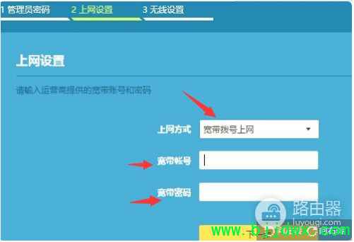

5、随后,完成上述步骤后,可以选择Internet访问方法。
选择“宽带拨号上网”,然后输入在营业厅申请宽带时设置的宽带帐号和密码,输入好后单击“下一步”,如下图所示,然后进入下一步。

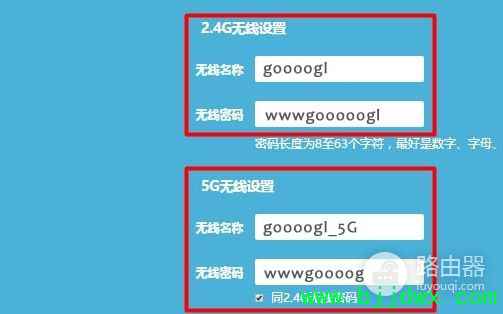

6、接着,完成上述步骤后,将进入无线设置页面,根据页面上的提示,重新设置路由器的无线名称和无线密码,如下图所示,如下图所示,然后进入下一步。

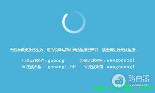

7、最后,完成上述步骤后,就可以看到路由器已经重置完成了。
如下图所示。
