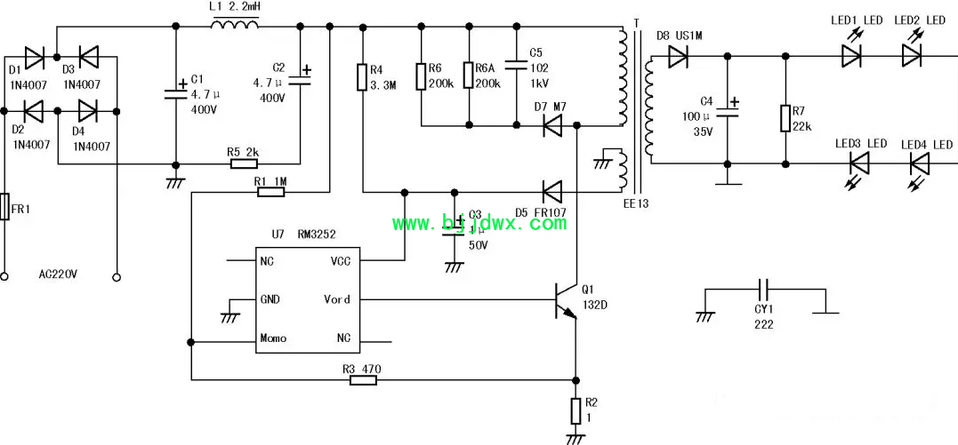

RM系列芯片系亚成微电子股份有限公司生产,主要有LED 专用驱动芯片与开关电源(充电器、适配器等)驱动芯片两大类。其中,LED驱动芯片的种类、型号较多,多用于照明及LED液晶屏背光中,适用于多种功率、多种类型的LED驱动。RM3252T采用原边反馈(PSR)AC/DC控制技术,直接驱动外部晶体管,并采用输入线电压补偿技术,具有±7%的恒流控制精度,转换效率达75%,驱动LED的功率为1W~5W,通常用于低成本的LED灯具中,其应用电路如图。

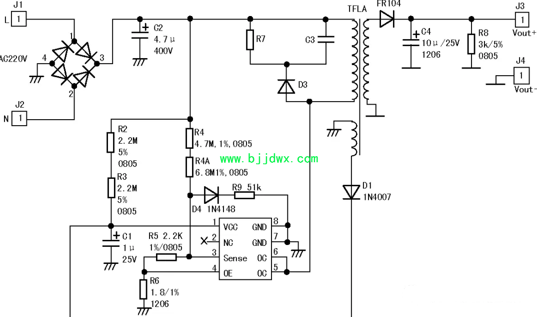

RM3253S采用原边反馈AC/DC控制技术,内置750V高耐压晶体管,并采用输入线电压补偿技术,具有±7%的恒流控制精度,转换效率达75%,驱动LED的功率为1W~3W,通常用于低成本的LED灯具中,其应用电路如图所示。该电路的输出电压为5V/0.7A,也可用作手机、无绳电话、PDA、数码相机等电池的充电器电路。
