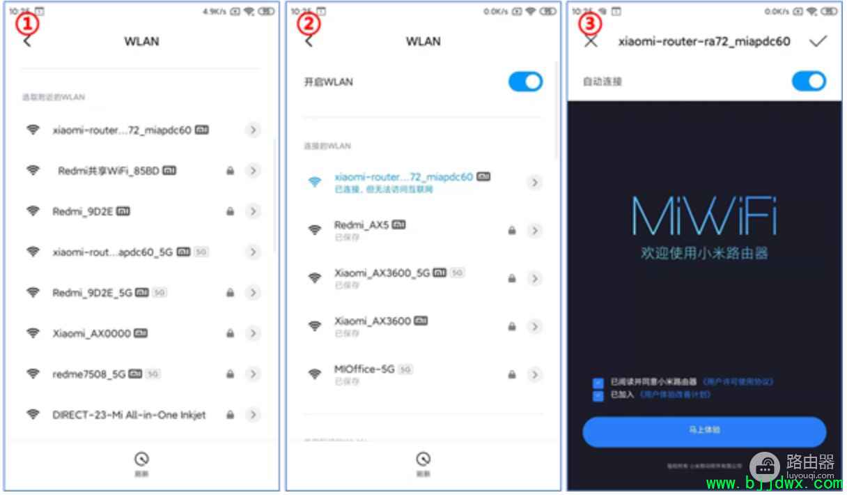

3. 打开手机wifi界面找到“xiaomi”或“Redmi”开头的新WiFi(如下图①,具体名称可以查看路由器底面标签,无密码),将会自动弹出网页进入初始化后台。
● 若手机连接WiFi之后没有自动弹出网页,请手动打开浏览器访问192.168.31.1网页(或miwifi.com)。
● 若使用电脑配置,请将电脑网口用网线连接到路由器LAN口,然后打开电脑浏览器访问miwifi.com。

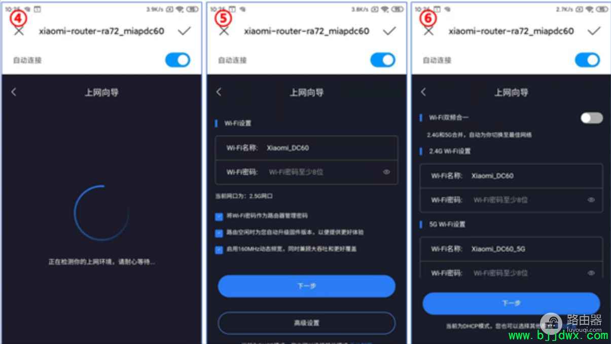

4. 点击“马上体验”,此时会自动检测上网类型。
● 如果检测到是DHCP模式则直接显示如下图⑤,Web后台管理员密码默认与WiFi密码相同。此时点击“高级设置”可以针对2.4G/5G WiFi和管理员分别设置密码,如下图⑥。

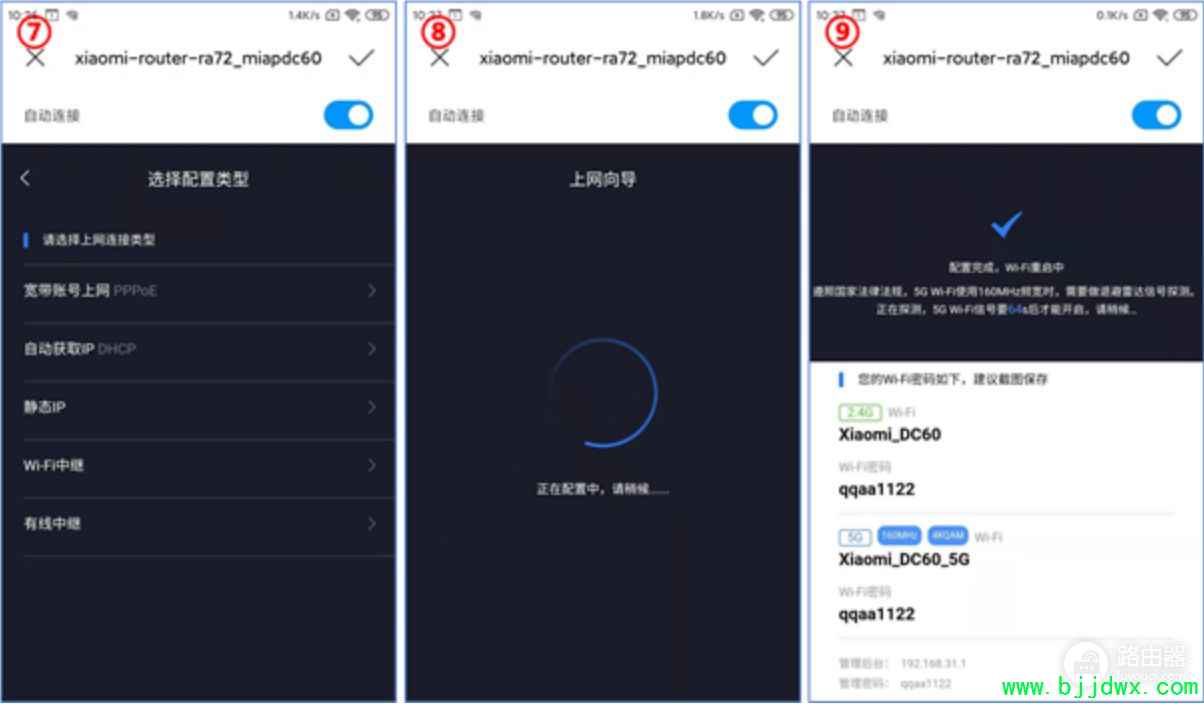

● 如果想手动选择其它上网模式,可点击下方的“手动配置”(进入图⑦界面),然后按照界面指引信息完成配置。
● 若为PPPoE拨号上网方式,请输入运营商提供的宽带帐号/密码;如果忘记帐号/密码,可联系宽带运营商获取,下面是常用运营商的客服电话。
电信宽带客服 : 10000
联通宽带客服 : 10010
移动宽带客服 : 10086
5. 设置WIFi名称和密码之后,点击“下一步”就会出现图⑧,配置成功会自动出现图⑨界面显示密码信息,至此路由器网络配置成功。此时WiFi模块会自动重启,等待显示新WiFi并连接,手机便可上网。
