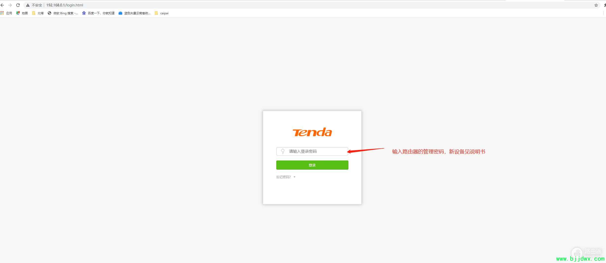

使用笔记或者手机连接无线路由器的无线,或者通过电脑配置好IP用网线连接至LAN口。
路由器默认管理页面地址(这里以TP-LINK和腾达举例):
TP-LINK:192.168.1.1 注:电脑可以将IP配置配置为:192.168.1.2(只要两个设备在一个网段但不相同就行(正常情况下192.168.1.0为一个段:可用的IP地址为1-254));IP介绍在之后的配置静态路由再做详细介绍
腾 达:192.168.0.1 电脑IP配置原理同上
配置好后,使用浏览器打开192.168.0.1
输入密码,进行登录

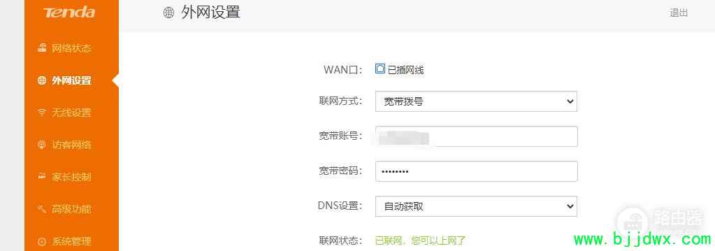

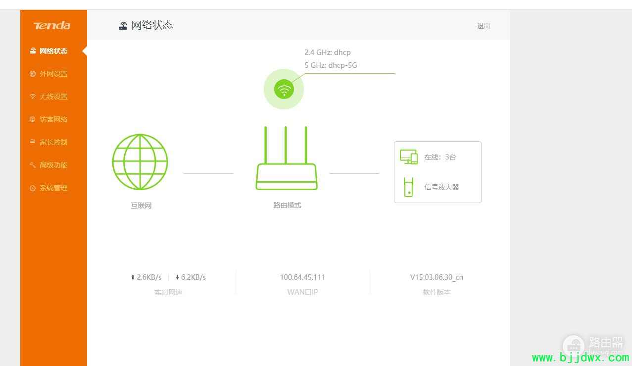

登录后选择外网设置,在联网方式处选择宽带拨号(移动大部分是动态IP)。填写宽带账号密码,其他默认,点击连接,然后查看联网状态是否已联网。如果连不上则拨打运行商电话处理,如果如下图所示,则表示已可以正常上网
到此,路由器的配置就完成了,之后再讲《多家用无线路由器组网》《IP地址与静态路由配置》。
