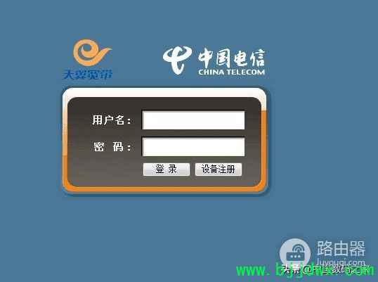

难点是电信和联通光猫注册时,运营商机房远程下发参数,光猫设置页面超级管理员密码是动态下发,用户很难拿到,无法自己修改光猫模式。目前可行办法,要么通过漏洞获取,要么向宽带装维人员索取。当然机房也可以直接远程修改模式。

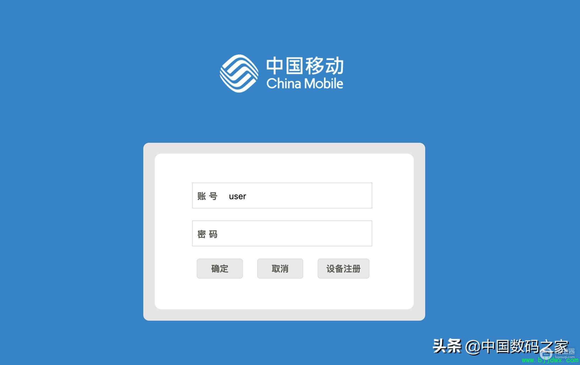

移动光猫比起电信和联通更友好,移动光猫注册时不会修改超级密码。网络上搜索到的光猫超级管理员和超级密码就可以登录。下面通过一种移动光猫举例说明如果修改模式。移动光猫默认超级用户名 CMCCAdmin,超级密码是 aDm8H%MdA 。为防止输入错误,建议复制粘贴。

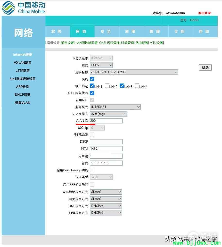

以移动光猫H60G为例,说明改桥接模式具体方法。用网线连接电脑和光猫,打开浏览器输入光猫管理地址http://192.168.1.1 ,输入超级用户名和超级密码,登录管理页面。点击菜单网络 --> Internet连接,可以看到原来是PPPoE模式,点选连接名称里面的INTERNET_R_VID_200,记住下面的VLAN ID。

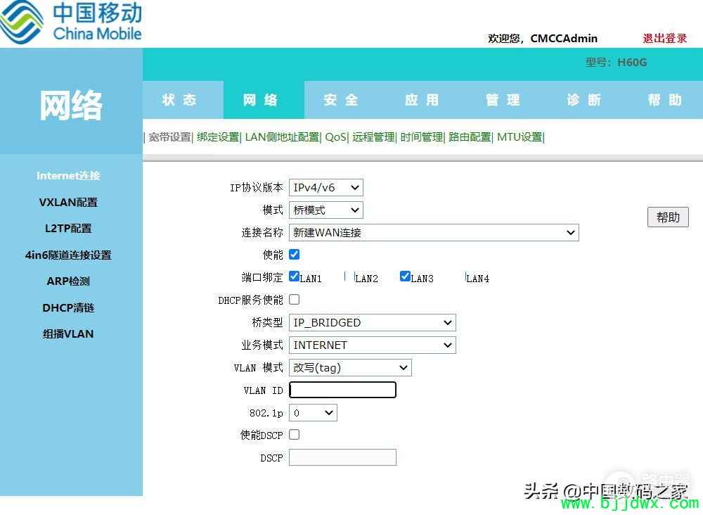

模式选择桥模式,在连接名称下拉框点选新建连接,将下面的DHCP服务去掉打勾,端口绑定原来一致,这里选择LAN1和LAN3,业务模式选择INTERNET,VLAN ID 填200,这里根据自己的具体数据填。VLAN模式选择改写tag,其他默认即可,最后点击修改。
无线路由器WAN口连接光猫LAN1 或 LAN3,设置PPPoE账号和密码,一般就可以拨号成功了。这款光猫改模式稍微复杂,其他型号光猫修改简单得多,只需要修改模式把路由模式改为桥接模式,保存就可以了。
